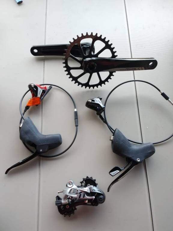

Yarooo Opublikowano 18 Listopada 2019 Opublikowano 18 Listopada 2019 (edytowane) 49 minut temu, Ziombi napisał: A ile by kosztowało, bo ponoć jest możliwość zamontowania 2 blatów z przodu? Tylko po co? Zębatka w Konie to 36T. Przełożenie 36x42 (0,857) jest lżejsze niż w Gravelowym dwublacie 46/30( 30x34 0,882), natomiast przełożenie 36x11 pozwoli rozwinąć prędkość około 38-40km/h, co dla roweru wyprawowego jest moim zdaniem prędkością wystarczającą. Edytowane 18 Listopada 2019 przez Yarooo
polmaj Opublikowano 18 Listopada 2019 Opublikowano 18 Listopada 2019 2 godziny temu, Ziombi napisał: A ile by kosztowało, bo ponoć jest możliwość zamontowania 2 blatów z przodu? Są klamki z tej grupy pod hamulec hydrauliczny i dwa blaty? Czy trzeba by więcej nakombinować? Im więcej się zastanawiam tym jestem bardziej pewny, ze ta Kona była by najlepszym rozwiązaniem ze względu na maksymalny rozmiar kół. Pan Sprzedawca ze Speca dzwonił, i co prawda klient, który miał rezerwacje ją odmówił ale sprzedali w tym roku „kilkadziesiąt sztuk sekwoji” i ceny nie opuszczą... A ja jak wspomniałem na początku, po to czekałem na koniec sezonu, żeby kupić taniej. I jesteśmy w kropce Sprzedawca Kony, uważa, ze rozmiar jest w sam raz( ponoć 56 jest od 185 do 190 wzrostu), tez się zastanawia nad moja ofertą zakupu. Nikt nie chce mi zrobić prezentu na gwiazdkę Poczekam cierpliwie na oferty, które mnie zainteresują i jak coś wyszukam, dam znać. Do tego czasu odpuszczę trochę bombardowanie swoimi przemyśleniami. Póki co, wszystkim serdecznie dziękuję za zainteresowanie moim tematem! Korba , przerzutka przednia i klamkomanetki , ale jak piszą wyżej nie warto , 36 X10 da ci prędkość a 36 x 42 lekkie przełożenie , nie zmieniaj tego co dobre 😉
