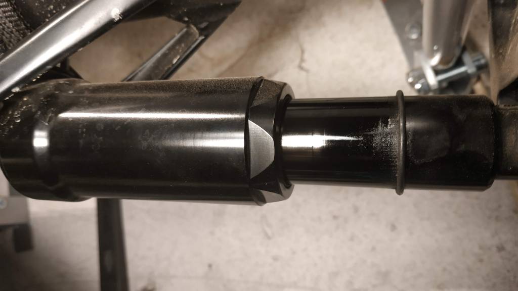

neo292 Opublikowano 2 Czerwca 2019 Opublikowano 2 Czerwca 2019 Hej. Dumper w moim am100s lekko się "ślini" czy tak może być? czy czeka mnie serwis? Jak sprawdzić czy wszystko jest z nim ok. Wydaje się pracować stabilnie. Ma ktoś doświadczenie z serwisem tego dumpera?
Gość Opublikowano 3 Czerwca 2019 Opublikowano 3 Czerwca 2019 W dniu 27.05.2019 o 09:57, Jarod napisał: Z tego co tu czytam wynika że optymalnie by było 34T i 10x50. Tylko gdzie to znaleźć z fullu? GX Eagle... lub wyżej... Jaki problem... Kwestia odpowiedniego budżetu. W dniu 2.06.2019 o 15:31, neo292 napisał: dumpera dampera... Skoro rower nowy, lub prawie nowy, to nie kombinuj tylko na gwarancję z nim.

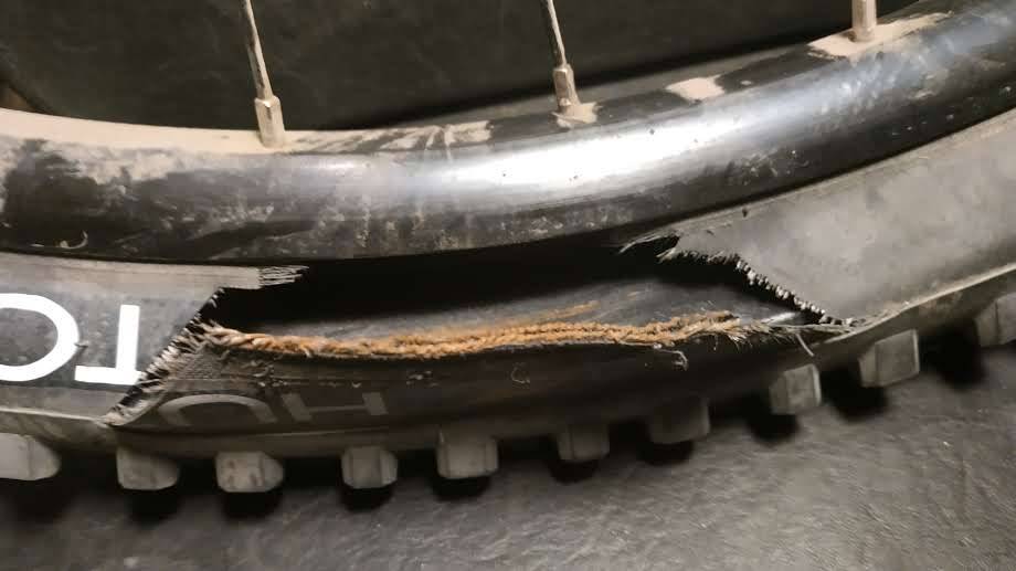

neo292 Opublikowano 4 Czerwca 2019 Opublikowano 4 Czerwca 2019 Dzisiaj dopompowałem oponki hutchinson oryginalne do 2.2 bara, pośmigałem, zaparkowałem, chcę wracać a tu takie coś. Czy możliwe aby po przekroczeniu max ciśnienia o 0.2 bara opona została tak rozerwana??? Jakie dobre opony polecacie w rozmiarze 27,5 do am100s?
isek Opublikowano 4 Czerwca 2019 Opublikowano 4 Czerwca 2019 Godzinę temu, neo292 napisał: Niemożliwe, żeby maksymalne ciśnienie dla tej opony wynosiło 2 bary 😅 Reklamuj to, oczywiście jak jeszcze masz gwarancję.

maras82 Opublikowano 7 Czerwca 2019 Opublikowano 7 Czerwca 2019 W dniu 2.06.2019 o 15:31, neo292 napisał: Hej. Dumper w moim am100s lekko się "ślini" czy tak może być? czy czeka mnie serwis? Jak sprawdzić czy wszystko jest z nim ok. Wydaje się pracować stabilnie. Ma ktoś doświadczenie z serwisem tego dumpera? mam tak samo i sie nie przejmuje,widocznie ten typ tak ma a co do opon to po jednej wizycie u nas na Olbrzymach, to zmienilem te śmietniki oryginalne na Magic Mary na mleku i śmigam aż miło

neo292 Opublikowano 25 Czerwca 2019 Opublikowano 25 Czerwca 2019 W dniu 4.06.2019 o 20:56, isek napisał: Niemożliwe, żeby maksymalne ciśnienie dla tej opony wynosiło 2 bary 😅 Reklamuj to, oczywiście jak jeszcze masz gwarancję. Zareklamowałem. Wymiana bezproblemowa od ręki dostałem Hutchitson cobre. 11 minut temu, kamilns napisał: Witam. jak sie sprawuje rower z perspektywy czasu? Zawieszenie i amortyzatory jak sie trzymaja? U mnie na razie wszystko ok
