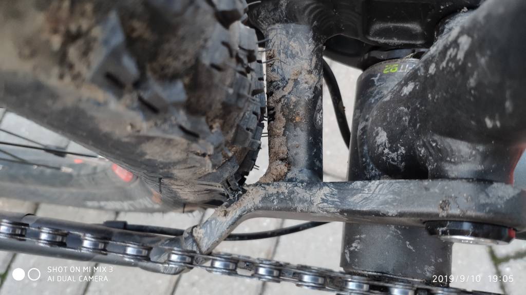

@TomekLodz1973 Nie rozumiem dlaczego miałoby się zmieścić tylko 2.2". Możesz zamieścić zdjęcia?
U mnie Schwalbe Racing Ralph 29" X 2.25" mieści się z dużym luzem, więc 2.4 powinno też wejść.

W końcu wymieniłem szczękę tylnego hamulca na SLX M7000 z przewodem SM-BH90-SBM.
Wpadł też nowy łańcuch KMC X12.db6ffdd9d4649887517015aa6b68bfce.jpg9a8e80cb9f0b2415f273dc9819a6fce0.jpg
Jak widać mieści się z dużym luzem.
