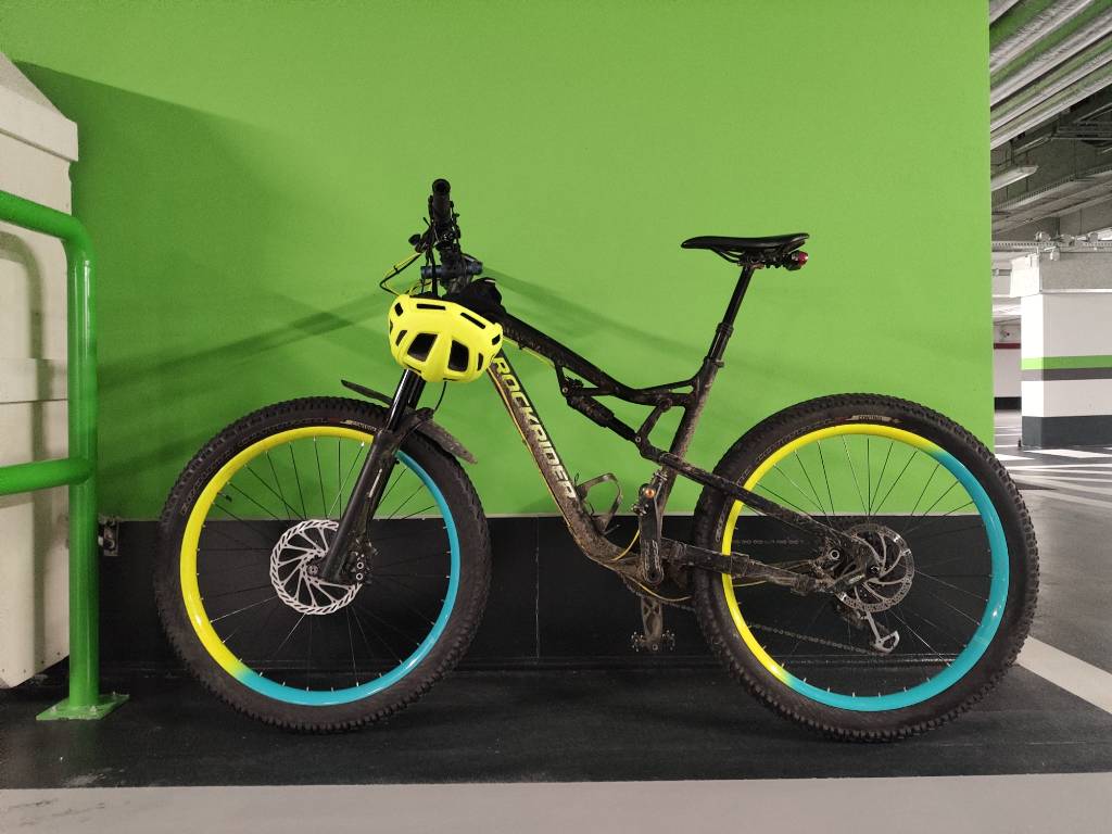

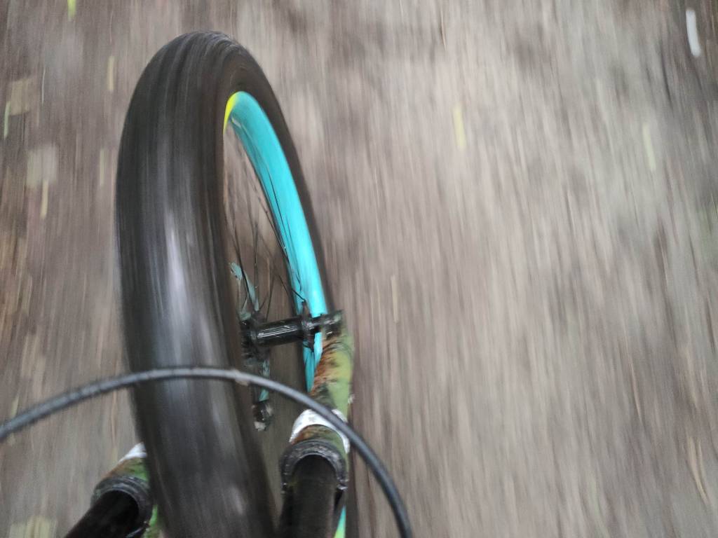

Bujak Opublikowano 5 Grudnia 2020 Autor Opublikowano 5 Grudnia 2020 Po dłuższej przerwie wróciłem do kapci plusowych 3" i poczułem się jak czołg. Jednak opory na asfalcie znacznie rosną. Ale kolor obręczy mi pasuje 😁

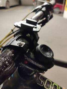

Bujak Opublikowano 10 Grudnia 2020 Autor Opublikowano 10 Grudnia 2020 Nareszcie śnieg Mocowanie licznika na mostek pasuje jak ulał 😁 (za 2 dychy w Decathlonie)

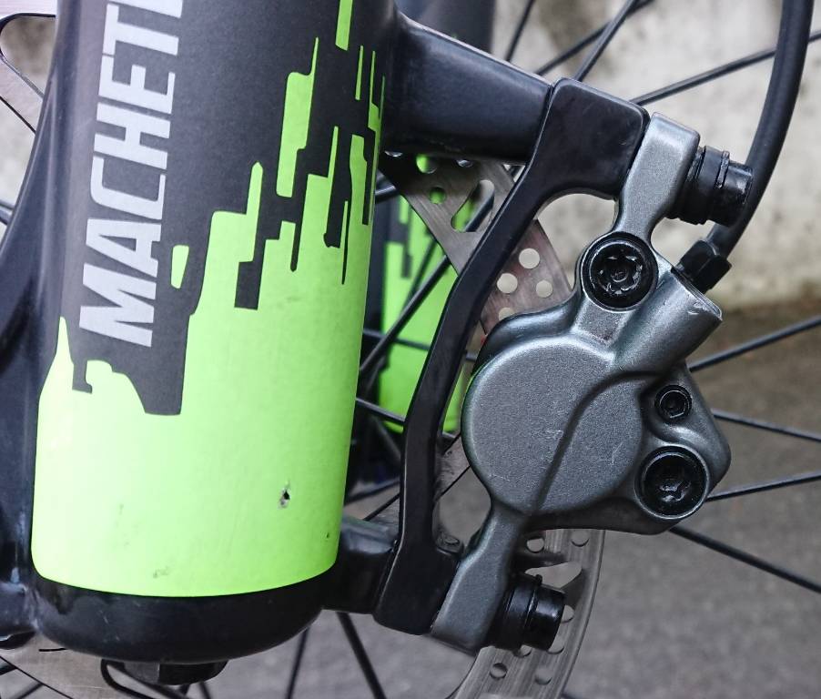

abra Opublikowano 11 Grudnia 2020 Opublikowano 11 Grudnia 2020 (edytowane) W dniu 26.04.2019 o 19:41, maras82 napisał: No to i ja moge oficjalnie dołączyć do grona posiadaczy AM 100 na tym forum posiadam go od marca i w przeciwieństwie do Was zostawiłem oryginalne hamulce, tylko na przód założyłem shimanowską 203 a na tył dałem 180 zdjętą z przodu, teraz hamulce niebo a ziemia do serii, do tego z przodu i z tyłu Magic Mary na mleku i lata sie aż miło Chciałbym zrobić podobny manewr. Co konkretnie kupić, jakie adaptery/dystanse i jaką tarczę 203mm żeby pasowała? Edytowane 11 Grudnia 2020 przez abra
Bujak Opublikowano 12 Grudnia 2020 Autor Opublikowano 12 Grudnia 2020 (edytowane) Adapter i tarczę z przodu przenieś na tył. Najlepiej zrób to na samym początku bo tam jest ciasno i jest ryzyko, że hamulec się nie zmieści. Na przód: Tarcza dowolna wg gustu 203 na 6 śrub. Adapter 160-203 pm-pm dopasowany do hamulców. Najpopularniejszy i najtańszy jest Shimano ale może nie pasować do hamulców innych firm https://allegro.pl/oferta/adapter-shimano-hamulca-przod-203-mm-pm-pm-7471100370 Edytowane 12 Grudnia 2020 przez Bujak 1
PiotrekGT Opublikowano 12 Grudnia 2020 Opublikowano 12 Grudnia 2020 Wystarczy podpiłować i już pasuje
abra Opublikowano 12 Grudnia 2020 Opublikowano 12 Grudnia 2020 Kojarzę, że problem był ze SRAMem. Ja mam Tektro, dziś się przyglądnąłem i nie powinno być kolizji, Tektro nie wystaje.
Bujak Opublikowano 12 Grudnia 2020 Autor Opublikowano 12 Grudnia 2020 Zgadza się. Zaciski Tektro się zmieszczą i adapter Shimano też będzie ok.
abra Opublikowano 12 Grudnia 2020 Opublikowano 12 Grudnia 2020 Słonko gdzieś na szczycie gór się kolebało, mróz puścił, no to pokiwałem 32km/800m, trochę zmarzłem na zjazdach, dlatego w nagrodę zamówiłem do amstosa tarczę 203mm i adapter. 😄 1
abra Opublikowano 15 Grudnia 2020 Opublikowano 15 Grudnia 2020 (edytowane) W dniu 12.12.2020 o 06:52, Bujak napisał: Adapter i tarczę z przodu przenieś na tył. Najlepiej zrób to na samym początku bo tam jest ciasno i jest ryzyko, że hamulec się nie zmieści. Na przód: Tarcza dowolna wg gustu 203 na 6 śrub. Adapter 160-203 pm-pm dopasowany do hamulców. Najpopularniejszy i najtańszy jest Shimano ale może nie pasować do hamulców innych firm https://allegro.pl/oferta/adapter-shimano-hamulca-przod-203-mm-pm-pm-7471100370 Adapter i tarcza dotarły. Po wstępnym luknięciu odczułem wątpliwość. Ten adapter shimano jest gwintowany, więc jak go zamontować? Obecny w rowerze adapter dla tarczy 180 jest bez gwintu, bo gwint jest w uchwycie goleni. 😧 Hmmm. Patrzę i dumam. I widzę drugie otwory niegwintowane. Czyżby to trzeba było zamontować na 4 śruby? 😮 Taka ciufaja? 😵 Dlaczego taka rzeźba? Czyżby chodziło ustawienie wektora siły ścinającej? Edytowane 15 Grudnia 2020 przez abra
Bujak Opublikowano 16 Grudnia 2020 Autor Opublikowano 16 Grudnia 2020 Na 4 śruby. Dwiema mocujesz adapter do widelca. Dwiema zacisk do adaptera. Wynika to z konieczności odsunięcia zacisku dalej od osi tarczy. 1
