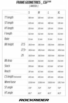

Porownałem BB drop i wychodzi na to że suport jest na odpowiedniej wysokości.
Dla porównania:
- Rockrider AM100S - BBdrop = 15.6 mm
- w rowerze Shivy - BBdrop = 15-26 mm

U mnie suport jest w tym wyższym ustawieniu. Mogę dać inną kształtkę pod mocowanie dampera i wtedy całość zjeżdża o jakiś centymetr.
Kross Soil 2.0 i Rockrider AM 100 S mają praktycznie identyczną geometrię ramy.
Oczywiście inaczej jest rozwiązane mocowanie dampera, ale kąty główek i pozostałe wymiary zewnętrzne są prawie identyczne.

Cześć,
Wyjaśnij mi proszę, bo jest już późno i mogę nie ogarniać. Dlaczego zwracasz uwagę na BB drop (obniżenie osi suportu względem osi kół), a nie na BB height (odległość osi suportu od ziemi)? Na mój, chłopski rozum, ta druga wartość ma tutaj znaczenie i jeśli wierzyć tabelce na stronie Decathlonu - w Twoim rowerze jest całkiem "w normie".
Dzięki :)
Obie wartości mówią dokładnie o tym samym:
BBHeigth to przecież promień koła minus BBdrop.
Mój rower jest przeznaczony do jazdy na trzech rodzajach kół (27.5" 27.5+ 29") więc łatwiej mi było mówić o BBdrop bo jest to wartość stała niezależna od średnicy koła.
Gdybym założył koła 29" zamiast 27.5" to oczywiscie zwiększyłbym prześwit między pedałem, a podłożem o ok. 1.5" / 2 = 19 mm
Zgadzam się z Tobą :
BBHeigth i BBdrop są w normie.
