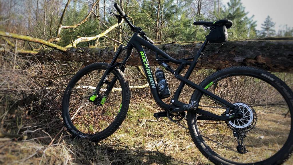

Bujak Opublikowano 16 Marca 2019 Autor Opublikowano 16 Marca 2019 Idzie powoli nowe.Na razie mam samą manetkęZmieniłem napęd na 1x12:Kaseta Sram NX Eagle 12s 11-50TManetka Gripshift Sram GX Eagle 12sPrzerzutka Shimano Deore M6000Brak ekstenderaŁańcuch Sunrace CN12S Na razie mało jeździłem i nie miałem czasu na dokładną regulację, ale działa to co najmniej poprawnie.Zdjęcia w dolnym i górnym położeniu przerzutki:
