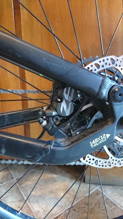

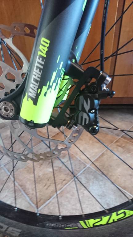

adamar Opublikowano 17 Maja 2019 Opublikowano 17 Maja 2019 W dniu 26.04.2019 o 19:41, maras82 napisał: No to i ja moge oficjalnie dołączyć do grona posiadaczy AM 100 na tym forum posiadam go od marca i w przeciwieństwie do Was zostawiłem oryginalne hamulce, tylko na przód założyłem shimanowską 203 a na tył dałem 180 zdjętą z przodu, teraz hamulce niebo a ziemia do serii, do tego z przodu i z tyłu Magic Mary na mleku i lata sie aż miło Witam: Jaka szerokość opon (Magic Mary)?
adamar Opublikowano 17 Maja 2019 Opublikowano 17 Maja 2019 W dniu 26.04.2019 o 19:41, maras82 napisał: No to i ja moge oficjalnie dołączyć do grona posiadaczy AM 100 na tym forum posiadam go od marca i w przeciwieństwie do Was zostawiłem oryginalne hamulce, tylko na przód założyłem shimanowską 203 a na tył dałem 180 zdjętą z przodu, teraz hamulce niebo a ziemia do serii, do tego z przodu i z tyłu Magic Mary na mleku i lata sie aż miło Witam: Jaka szerokość opon(Magic Mary)?

maras82 Opublikowano 18 Maja 2019 Opublikowano 18 Maja 2019 W dniu 17.05.2019 o 16:11, adamar napisał: Witam: Jaka szerokość opon(Magic Mary)? 2.35 i w koncu to wyglada jak porzadna opona, a i jakosc jazdy w porownaniu do seryjnych toro nieporownywalnie na plus. Ze zmian to wpadł komplet hamulców Shimano ZEE

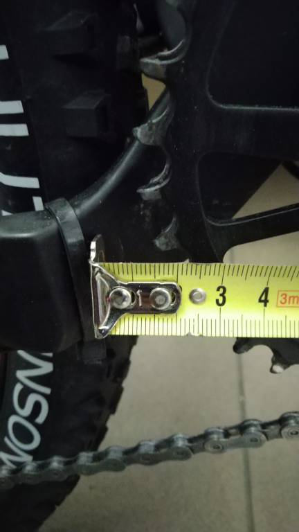

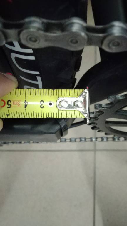

MaciekSulęcin Opublikowano 26 Maja 2019 Opublikowano 26 Maja 2019 39 minut temu, Jarod napisał: Możesz napisać z jakiego powodu napęd Ci nie leży? Rozważam zakup i napęd był dla mnie jednym z atutów. Moim zdaniem napędy 1x11 czy 1x12 mimo że są fajne jeśli chodzi o szybkość zmiany i prostotę budowy nie są dla każdego. Mi przede wszystkim brakuje prędkości. 2x11 jest moim zdaniem bardziej uniwersalne mniej się męczę na tych samych trasach. Nie jestem zawodowcem i niema szans wykorzystać potencjału tego napędu. Dzięki za zainteresowanie i podpowiedzi ale chyba raczej kupię inny rower z 2x11 bo nie chcę ryzykować wtopy 1700 zł na całą grupę xt m8000. Rzuciłem okiem na widełki i obawiam się że kolega Ares może mieć rację co do ilości miejsca na większy blat. Zapytam dla pewności w serwisie rowerowym ale słabo to wygląda. Co myślicie ?
Medzamir Opublikowano 26 Maja 2019 Opublikowano 26 Maja 2019 Faktycznie słabo to wygląda. Niby większa koronka zawsze trochę odstaje ale nie wiem czy aż tak. Ostatnio przeglądałem fule pod kątem 2xX i mało tego. Jak już coś jest to najczęściej padaka. Zerknij na Marin Rift Zone - bez problemów wsadzisz 2xX tylko nie wiem jak z geo bo rura podsiodłowa jest trochę krótka, chyba że jej wymiar faktycznie jest podany tak jak na rysunku od linii osi pedałów a nie od środka suportu. Albo gotowiec Kellys Tyke tylko problem z dostępnością. Wysłane z mojego 6055P przy użyciu Tapatalka
Bujak Opublikowano 26 Maja 2019 Autor Opublikowano 26 Maja 2019 Moim zdaniem napędy 1x11 czy 1x12 mimo że są fajne jeśli chodzi o szybkość zmiany i prostotę budowy nie są dla każdego. Mi przede wszystkim brakuje prędkości. 2x11 jest moim zdaniem bardziej uniwersalne mniej się męczę na tych samych trasach. Nie jestem zawodowcem i niema szans wykorzystać potencjału tego napędu. Dzięki za zainteresowanie i podpowiedzi ale chyba raczej kupię inny rower z 2x11 bo nie chcę ryzykować wtopy 1700 zł na całą grupę xt m8000. Rzuciłem okiem na widełki i obawiam się że kolega Ares może mieć rację co do ilości miejsca na większy blat. Zapytam dla pewności w serwisie rowerowym ale słabo to wygląda. Co myślicie ?W napędzie 1x12 brakuje dokładnie jednego biegu w porównaniu do 2x11. Jakiś czas temu porównywałem te napędy i wyniki wrzuciłem gdzieś tu na forum.Przy koronce 30T brakuje najtwardszego biegu (na kołach 29 lub 27.5+).Na 36T brakuje najmniejszego.32 i 34T jest gdzieś pośrodku. Wniosek jest taki, że po zmianie napędu nie będziesz miał miększych przełożeń, a dostaniesz jedynie dodatkowy najtwardszy bieg, którego nie będziesz w stanie zresztą wykorzystać, bo kto jeździ na fullu powyżej 36 km/h? Może zamiast zmieniać rower warto poćwiczyć jazdę z większą kadencją? Kiedyś jeździłem z kadencją 75, teraz bez zmęczenia kręcę 100. Polecam!
