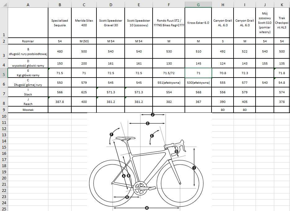

Gucci Opublikowano 10 Lutego 2020 Opublikowano 10 Lutego 2020 (edytowane) Załączam moje porównanie geometrii graveli. Na czym nam zależy mając gravela, który będzie komfortowy a nie sportowy jak przełaj? Mały reach, duży stack, mniejszy kąt główki ramy, dłuższa główka ramy - mam rację? 34 minuty temu, bury_miś napisał: Dziwne, ja kupowałem swój rower marki Scott z rabatem około 12%, a podobno 10% to standard. Może warto negocjować intensywniej, ewentualnie zapytać innego sprzedawcy? Ale na 2020? W pierwszym sklepie dali mi 200zł rabatu, w drugim nie chcieli w ogóle dać ale jak powiedziałem, że w pierwszym dostałem to dostałem taki sam. Edytowane 10 Lutego 2020 przez Gucci
Yan Opublikowano 10 Lutego 2020 Opublikowano 10 Lutego 2020 Godzinę temu, Fimala napisał: Bo to to samo co szosa. Scott ma dziwną polityke apropo graveli. Odgrzewa kotleta robiąc odrobinkę wiecej miejsca na opone. Miałem takie samo spostrzeżenie odnośnie Scott więc przy okazji wizyty w sklepie podpytałem i okazało się że Scott ma drugą markę Bergamont. Z mojego punktu widzenia tam można dostać gravele z krwi i kości co tłumaczy dlaczego tak wygląda oferta przystosowanych Scottów. Godzinę temu, Gucci napisał: Załączam moje porównanie geometrii graveli. Na czym nam zależy mając gravela, który będzie komfortowy a nie sportowy jak przełaj? Mały reach, duży stack, mniejszy kąt główki ramy, dłuższa główka ramy - mam rację? W teorii tak. Niestety jest pewne "ale" Rondo i NSy są bliższe przełajówką, gravelom do "zabawy". Z koeli takie modele jak Silex to typowe gravele i tam masz parametry o których wspomniałeś mocno wyciągnięte. Reach i stack to ważne parametry ale czy jednoznacznie określają charakter roweru to ciężko powiedzieć. Jak nie jeździłeś na szosie w mocno aerodynamicznej pozycji to warto zwrócić uwagę na wysokość główki ramy bo nawet 1-2cm ma tam znaczenie. Kont rury podsiodłowej wraz z długością określi czy będziesz leżeć na rowerze czy nie. Wiele osób radzi się przymierzyć do roweru przed kupnem. Ja aktualnie stoję przed podobnym problemem bo podoba mi się jeden gravel ale nie mam jak go sprawdzić ...
Gucci Opublikowano 10 Lutego 2020 Opublikowano 10 Lutego 2020 Tutaj mam alternatywę: https://sklep.zuchlinski.com.pl/rower-trek-checkpoint-alr-4-2018,150,27867.html Podjadę się dzisiaj przymierzyć, obawiam się trochę baranka jak w Gravelu i tego, że manetki będą jak do roweru szosowego. Te od GRX są super wygodne.
Gucci Opublikowano 10 Lutego 2020 Opublikowano 10 Lutego 2020 3 godziny temu, Yan napisał: Miałem takie samo spostrzeżenie odnośnie Scott więc przy okazji wizyty w sklepie podpytałem i okazało się że Scott ma drugą markę Bergamont. Z mojego punktu widzenia tam można dostać gravele z krwi i kości co tłumaczy dlaczego tak wygląda oferta przystosowanych Scottów. W teorii tak. Niestety jest pewne "ale" Rondo i NSy są bliższe przełajówką, gravelom do "zabawy". Z koeli takie modele jak Silex to typowe gravele i tam masz parametry o których wspomniałeś mocno wyciągnięte. Reach i stack to ważne parametry ale czy jednoznacznie określają charakter roweru to ciężko powiedzieć. Jak nie jeździłeś na szosie w mocno aerodynamicznej pozycji to warto zwrócić uwagę na wysokość główki ramy bo nawet 1-2cm ma tam znaczenie. Kont rury podsiodłowej wraz z długością określi czy będziesz leżeć na rowerze czy nie. Wiele osób radzi się przymierzyć do roweru przed kupnem. Ja aktualnie stoję przed podobnym problemem bo podoba mi się jeden gravel ale nie mam jak go sprawdzić ... Jeździłem już ze 4 razy na tym Speedsterze 30 Gravel od Scotta Kupując rower raz na tyle lat i za taką kasę zawsze ma się wątpliwości czy będzie idealny więc ciągle go przymierzam. Porównywałem dzisiaj tego gravelowego Scotta do mojego szosowego starego Speedstera, też Scott. Kierownica, dzięki podkładkom jest sporo wyżej od kierownicy w moim szosowym - to powoduje, że pozycja jest bardziej komfortowa. Na szosie narzekałem właśnie na zbyt "sportową" pozycję, nie chcę w gravelu narzekać na to samo. Rower ma być do: jeżdżenia po szosie ze średnią 25km/h(szosowy Scott pójdzie na sprzedaż), tripy bikepackingowe, tripy z bagażnikiem i sakwami, wycieczki do 200km np. Gdańsk-Hel-Gdańsk (szuter, betonowe płyty, ścieżki rowerowe, asfaltowe drogi), jazdy po lesie(bez trudności technicznych)....dlatego Gravel Jadę jutro z rana przymierzyć tego Treka, jak mnie olśni i stwierdzę, że na żadnym rowerze nie czułem się lepiej to wezmę Treka. Jeżeli nie, jutro o 14 dzwonię do sklepu, że biorę Scotta i mają mi go przygotować
