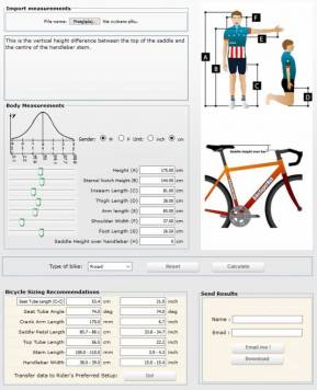

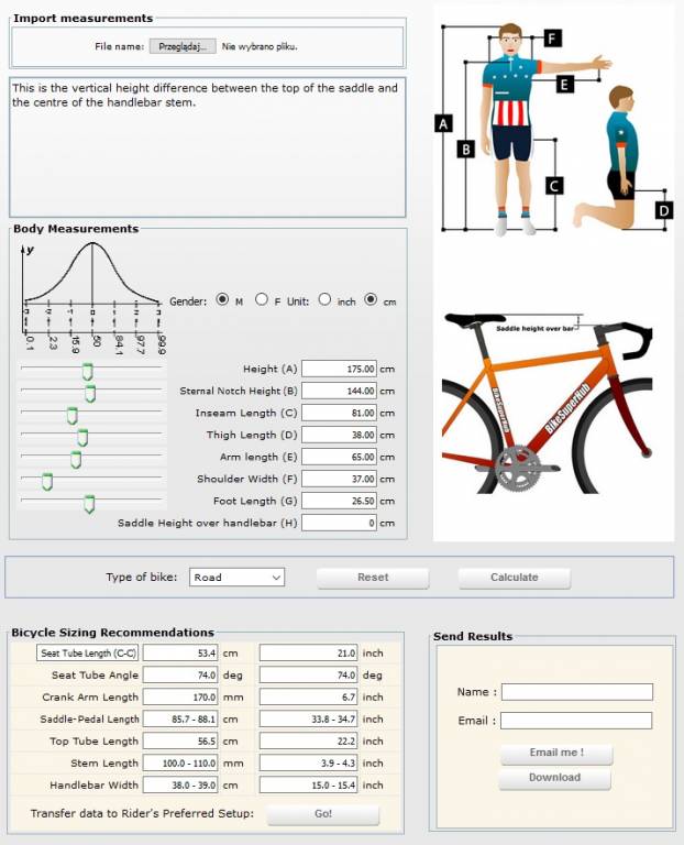

Bulka159 Opublikowano 24 Maja 2018 Opublikowano 24 Maja 2018 Objeździłem kilka sklepow w moim mieście i nigdzie niestety szosówek Krossa nie mieli, jedynie Treki. Więc będę musiał bazować na wyliczeniach.. Jako, ze kalkulator z competitivecyclist już chyba nie działa w Europie, bazowałem na https://pedalforce.com/online/bikefit.php W załączeniu wrzucam moje wymiary i wyliczenia (staralem się w miarę możliwie dobrze pomierzyć) oraz geometrie ramy. Prosze doradźcie mi jaki rozmiar wybrać. Wydaje się, że M?
Medzamir Opublikowano 24 Maja 2018 Opublikowano 24 Maja 2018 9 godzin temu, Bulka159 napisał: Która ma istotniejszy wpływ na ergonomię? Obie. W dodatku sporo zależy od preferencji oraz od stażu w jeździe z mocno zgiętym karkiem. Górną zawsze możesz "przedłużyć" mostkiem, dolną sztycą tylko że taki maszt wygląda źle. Chyba nie chciałbyś wyglądać jakbyś jechał na rowerku komunijnym? Różnica w długości górnej rury to 546 vs 548 w Tribanie 2016 rozmiarze M więc bez znaczenia. Podsiodłowe takie same. Kross w tabeli wyraźnie podaje, że S to 20" - wychodzi na M w Deca. I jak widać te oznaczenia literkowe można se wsadzić. Ja w szosie mam M/L a według wielu producentów mój rozmiar to L, w Krossie M - mam 181 a noga 87. Jak dla mnie powinieneś brać S bo tak wychodzi z realnych przymiarek o czym pisałeś.
