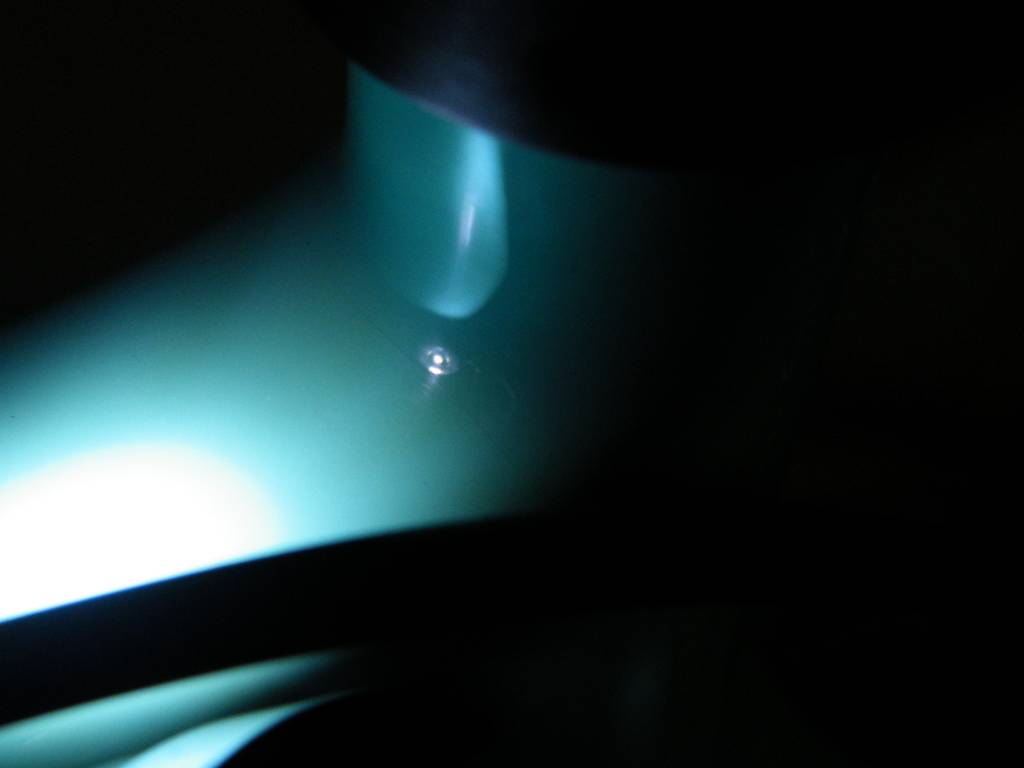

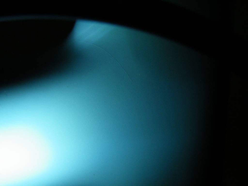

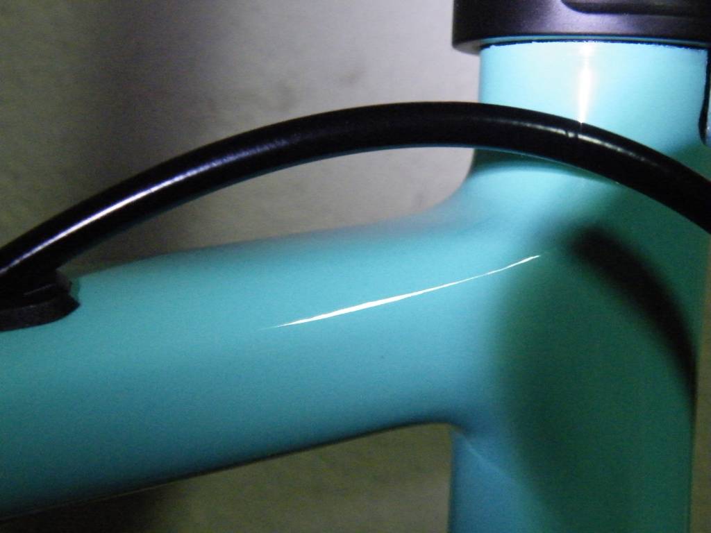

Waldek Opublikowano 7 Sierpnia 2019 Opublikowano 7 Sierpnia 2019 (edytowane) Szanowni forumowicze kupiłem nową szosę dwa tygodnie temu dzisiaj patrzę a tu pęknięty lakier, pęknięcie jest na tym łączeniu zamieszczonym na pierwszym zdjęciu od strony górnej, jest ono umieszczone w poprzek o długości około 2 cm, do obejmy sztycy ma spory odcinek, po za tym sztyca przykręcana jest kluczem dynamometrycznym, więc sądzę że od sztycy nie jest to pęknięcie, ale obawiam się ze to pęknięcie poważniejsze. Myślałem rower zawieść na gwarancję po sezonie, gdybym to teraz zawiózł to mogą uziemić mi rower na jak przypuszczam dłuższy czas. Co o tym sadzicie? Edytowane 7 Sierpnia 2019 przez Waldek literówka
Kruk Opublikowano 7 Sierpnia 2019 Opublikowano 7 Sierpnia 2019 Jeśli na 2 zdjęciu dobrze widzę to wydaję mi się że to pęknięcie przynajmniej lakieru. Możliwe że rama tak pracowała przy sztycy że lakier pękł.
Waldek Opublikowano 26 Sierpnia 2019 Opublikowano 26 Sierpnia 2019 Też mi się tak wydawało, że pękł lakier, jednak Argon 18 bez kombinacji wymienił ramę na nowa. Ku mojemu zaskoczeniu trwało to bardzo sprawnie: kontakt do sprzedawcy, tego samego dnia poproszono mnie o zdjęcia tegoż miejsca był to piątek, we wtorek rano przyszła wiadomość z prośbą kontakt telefoniczny z dziełem serwisu, w piątek pojechałem z rowerem na serwis o około 12 godziny, po 17 odebrałem rower z nowa ramą. Co ciekawe sprzedawca zasugerował możliwość zwrotu pieniędzy w pełnej kwocie zakupu. Tak więc cała reklamacja trwała 7 dni wliczając w to weekend oraz dzień wolny 15 sierpnia, czyli w rzeczywistości 4 dni robocze, w których mogłem użytkowac rower. Jedyny mankament to fakt że musiałem jechać 70 km na serwis do Wertykala. Zaskoczony zostałem miło, co ciekawe serwis traktował mój problem priorytetow. 3

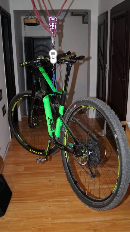

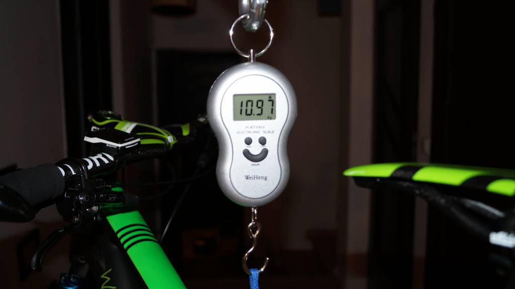

Łza Włóczynutka Opublikowano 26 Sierpnia 2019 Opublikowano 26 Sierpnia 2019 (edytowane) 30 minut temu, zenobek napisał: Zaraz umrę ze śmiechu... 🤣🤣🤣 Ja też: Używam karbonowego roweru (prawie wszystko jest karbo włączając sztyce, siodełko, kierownicę mostek) drugi sezon, dwa razy wakacje w alpach i bikeparki gdzie zaliczałem zjazdy z 3000m, rower nie raz leżał. Jedyne co pękło to chiński róg - po zrobieniu fikołka po zboczu (spadłem ze ścieżki) - nowy komplet rogów 20$ i jeździmy dalej. Full 29 o wadze 10,97 KG na gowtowo do jazdy (z pedałami, licznikiem itp.) Znajdź mi metalową alternatywę. Edytowane 26 Sierpnia 2019 przez Łza Włóczynutka 2

Accent_Szaj Opublikowano 26 Sierpnia 2019 Opublikowano 26 Sierpnia 2019 5 godzin temu, Łza Włóczynutka napisał: Full 29 o wadze 10,97 KG Naprawdę Szacun . Chyba przyznasz,że bez dynamometrycznego klucza nie podchodzisz . Aluminium nigdy nie uzyska takiej wagi,a co za tym idzie zrywności,ale za to ma inne zalety.Karbony nie są tak sztywne. 4 godziny temu, ostry2407 napisał: Nie ścigam się i nie muszę liczyć każdego grama Miałem identyczne podejście,pukałem się po głowie,po co mi rower który jest lekki.W tej chwili każdy gram jest odczuwalny.Rower jest zwinniejszy i bardziej agresywny. Używam Aluminiowej ramy,ale niektóre komponenty mam Karbonowe.Poszedłem w sztywność,tam gdzie potrzebuje(rama,oś) i elastyczność na kierownicy. 4 godziny temu, ostry2407 napisał: Też mogłem śmiało kupić karbon ale on mi jest naprawdę niepotrzebny. Tu bym napisał inaczej,bo myślę,że też to miałeś na myśli Że karbon jest dla zawodników,albo osób z grubym portfelem
