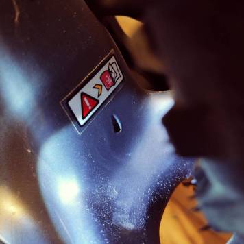

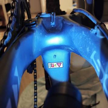

asd200 Opublikowano 26 Lipca 2020 Opublikowano 26 Lipca 2020 (edytowane) Mam trzeci dzień nowy rower - pierwszy raz w życiu z karbonu. Dzisiaj podleciał mi jakiś patyk, trach i dziura w okolicy supportu... czy coś takiego w ogóle podlega reklamacji, ewentualnie macie jakieś porady jak mogę to naprawić? Czy taka dziura zagraża konstrukcji ramy? Model to Kross r12 Edytowane 26 Lipca 2020 przez asd200
bombka Opublikowano 26 Lipca 2020 Opublikowano 26 Lipca 2020 34 minuty temu, asd200 napisał: Mam trzeci dzień nowy rower - pierwszy raz w życiu z karbonu. Dzisiaj podleciał mi jakiś patyk, trach i dziura w okolicy supportu... czy coś takiego w ogóle podlega reklamacji, ewentualnie macie jakieś porady jak mogę to naprawić? Czy taka dziura zagraża konstrukcji ramy? Model to Kross r12 A co tam za naklejka jest nad tą "dziurą", bo nie dowidzę.
asd200 Opublikowano 26 Lipca 2020 Opublikowano 26 Lipca 2020 9 minut temu, bombka napisał: A co tam za naklejka jest nad tą "dziurą", bo nie dowidzę. coś w stylu "! przeczytaj najpierw instrukcję"
barto125 Opublikowano 26 Lipca 2020 Opublikowano 26 Lipca 2020 A nie jest to fabryczny otwór, żeby woda z ramy miała gdzie uciec w razie gdyby się tam dostała?
asd200 Opublikowano 26 Lipca 2020 Opublikowano 26 Lipca 2020 (edytowane) 26 minut temu, barto125 napisał: A nie jest to fabryczny otwór, żeby woda z ramy miała gdzie uciec w razie gdyby się tam dostała? Też się na to łudziłem, ale niestety nie jest. Na 100% tej dziury nie było. Załącza, zdjęcia, to drugie jest "do góry nogami". Wygląda to ewentualnie jak otwór na linkę, ale w instrukcji nie mam nic na ten temat. W dodatku fabrycznie byłoby to zaślepione lakierem? Edytowane 26 Lipca 2020 przez asd200
Motke Opublikowano 26 Lipca 2020 Opublikowano 26 Lipca 2020 To nie patyczek tylko czarodziejska różdżka. Zrobiła dziurę, otwór polakierowała a na koniec przykręciła pod spodem plastikowy ślizg w dokładnie tym miejscu. Po prostu magia!
asd200 Opublikowano 26 Lipca 2020 Opublikowano 26 Lipca 2020 @Motke bez ironii prosze To nie jest dziurka, tylko jakaś wgniotka - według Ciebie tak wyglądałby otwór zrobiony przez producenta? Gwarantuję Ci, że nie było tego wcześniej widać. Nie mogę też znaleźć instrukcji w której byłaby mowa o tym, że jest to celowo umieszczone, żeby puścić tam linkę.
Ares Opublikowano 26 Lipca 2020 Opublikowano 26 Lipca 2020 @asd200 kolego przelotka po coś jest. Tuż za nią masz też dziurkę, która prowadzi przewód z pominięciem tego garbu i wychodzi drugą. Ta rama jak się domyślam ma inserty pod montaż przedniej przerzutki. Stawiam dolary przeciw orzechom, że to wszystko to patent w tym kierunku. Po drugie jak patyk mógłby w karbonie zrobić takie spustoszenie. Musiał bym przywalić solidnie jakiś w stalowy pręt młotkiem by przeszło to na wylot. 1
asd200 Opublikowano 26 Lipca 2020 Opublikowano 26 Lipca 2020 4 minuty temu, Ares napisał: @asd200 kolego przelotka po coś jest. Tuż za nią masz też dziurkę, która prowadzi przewód z pominięciem tego garbu i wychodzi drugą. Ta rama jak się domyślam ma inserty pod montaż przedniej przerzutki. Stawiam dolary przeciw orzechom, że to wszystko to patent w tym kierunku. Po drugie jak patyk mógłby w karbonie zrobić takie spustoszenie. Musiał bym przywalić solidnie jakiś w stalowy pręt młotkiem by przeszło to na wylot. No właśnie mam małe doświadczenie z karbonem, więc jak zobaczyłem dziurę to spanikowałem xd rower 3 dni, za kilka $$... ten kij jakoś fartem trafił w miejsce, gdzie była jedynie cienka warstwa lakieru, a pod nią kanał na linkę. Dzięki za pomoc
Ares Opublikowano 26 Lipca 2020 Opublikowano 26 Lipca 2020 @asd200 no to już będziesz spał spokojnie skoro się wyjaśniło.
Motke Opublikowano 27 Lipca 2020 Opublikowano 27 Lipca 2020 11 godzin temu, asd200 napisał: według Ciebie tak wyglądałby otwór zrobiony przez producenta? Skoro to otwór jest polakierowany to tak.

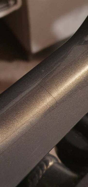

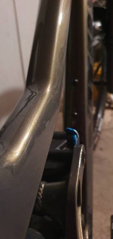

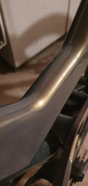

przemekd330 Opublikowano 17 Listopada 2020 Opublikowano 17 Listopada 2020 Mam niepokojace pekniecie na ramie czy ktos mi powie czy to naprawde cos niepokojacego czy mozna dalej jezdzic na tym rowerz ? Dodam ze rower nowy mam go od maja rama carbonowa dzieki wielkie za pomoc wsatwiam fotki tego czegos 👊👌
AHABI ONE Opublikowano 19 Listopada 2020 Opublikowano 19 Listopada 2020 (edytowane) To nie jest pęknięcie karbonu, a jedynie uszkodzenie powłoki lakieru. Karbon ma to do siebie, że pracuje i powstają naprężenia, a lakier jest na tyle sztywny, że poddaje się i w ten sposób pęka .Gdybyś usunął w tym miejscu lakier, to z pewnością byś się przekonał, że karbon nie uległ uszkodzeniu. Ostukaj ramę i wsłuchaj się jaki dźwięk oddaje, jeśli po całości będzie równy i jednakowy ,to rama jest ok. Jak się słabo znasz na karbonie, to do serwisu niech sprawdzą . Edytowane 19 Listopada 2020 przez AHABI ONE
Accent_Szaj Opublikowano 20 Listopada 2020 Opublikowano 20 Listopada 2020 W dniu 17.11.2020 o 22:39, przemekd330 napisał: naprawde cos niepokojacego Raczej lakier. Ze zdjęć widać ,że pęknięcie kończy się tam gdzie lakier połysk. Dla pewności zeszlifuj lakier i zobacz. Druga sprawa, to że pęknięcie jest równe i w poprzek. Jak to by był karbon,to strasznie słabej jakości
przemekd330 Opublikowano 20 Listopada 2020 Opublikowano 20 Listopada 2020 Dalem 15 k za rower dlatego sie martwie dzieki za info 👌 Wlasnie stukalem po ramie wydaje sie taki sam dziek wadomo przesztycy jes inny bo grubsza warsta ale napisalem do serwisu gwarancjnego zobaczymy co odp dzieki za odp 👊🤝
Accent_Szaj Opublikowano 20 Listopada 2020 Opublikowano 20 Listopada 2020 14 minut temu, przemekd330 napisał: Dalem 15 k Jak tyle dałeś,to nawet nie podchodź do tej rysy,tylko faktycznie do serwisu. Powinni wymienić ramę albo rower
przemekd330 Opublikowano 20 Listopada 2020 Opublikowano 20 Listopada 2020 Wysla kuriera po rower zabaczymy fajnie jakby nowy rower dali 😁
