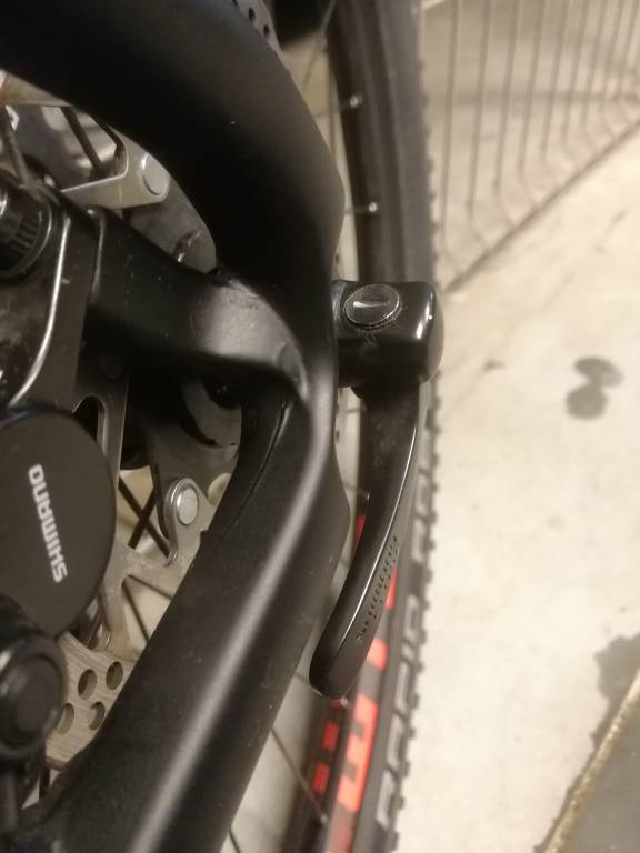

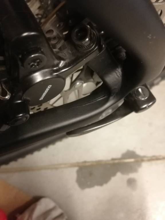

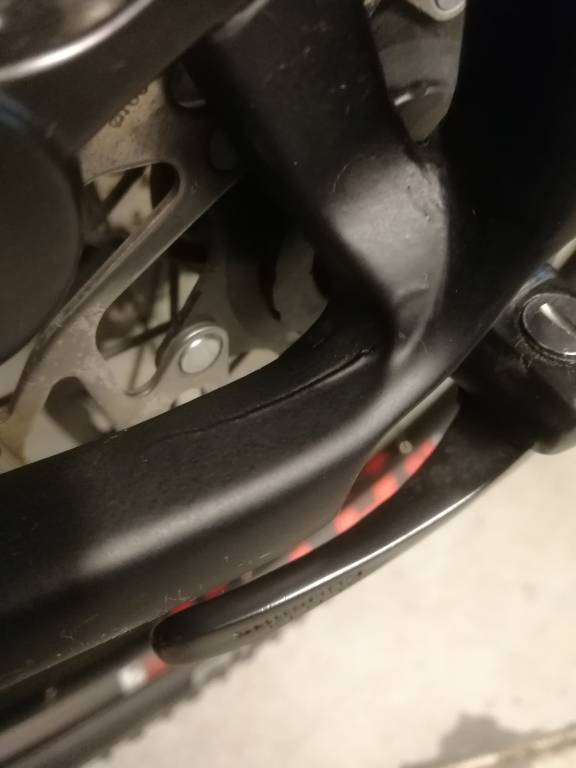

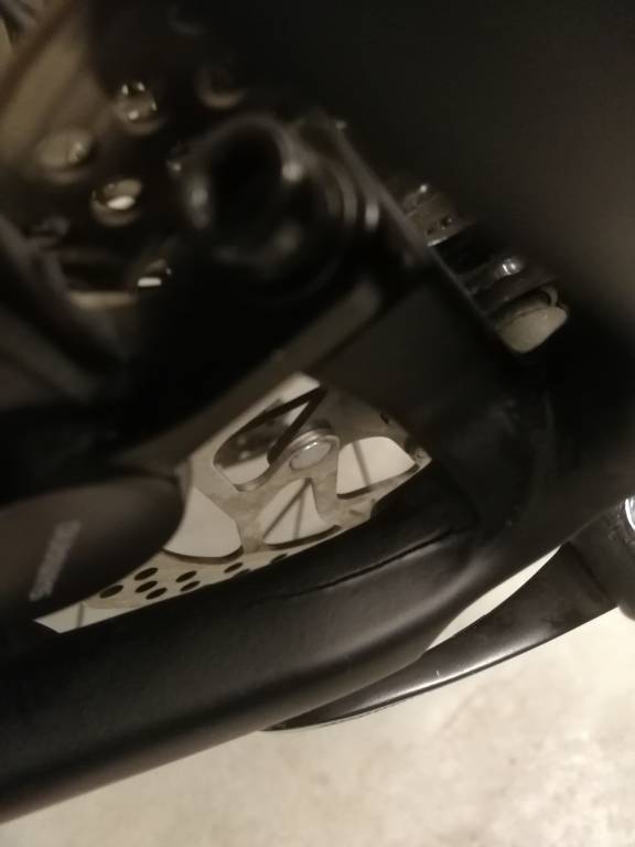

seba p. Opublikowano 10 Maja 2019 Opublikowano 10 Maja 2019 Witam, proszę o podpowiedź czy to co znalazłem na mojej ramie (karbon) to pęknięcie czy tylko rysa lub jakaś wada lakieru? Czy mogło to zaistnieć od bardzo mocnego nagrzania sie hamulca? 1
Franz Mauer Opublikowano 10 Maja 2019 Opublikowano 10 Maja 2019 Jak dla mnie to jest pęknięcie. Być może to tylko warstwa lakieru lub karbonu, ale sugerowałbym skontaktować się z którąś z firm zajmujacych się anprawami karbonu lub sprzedawcą jeśli masz jeszcze gwarancję na ramę.
Gość Opublikowano 10 Maja 2019 Opublikowano 10 Maja 2019 Dość głebokie ale krawędzie oblane są farbą jeśli dobrze widzę, więc mi to wygląda na wade fabryczna. Czy jest poważna ze zdjęcia nie wywróżę.
seba p. Opublikowano 10 Maja 2019 Opublikowano 10 Maja 2019 Dzięki za wasze opinie, udam się z rowerem do sprzedawcy bo rower ma dopiero miesiąc więc rama powinna być objęta gwarancją. 1
Kruk Opublikowano 10 Maja 2019 Opublikowano 10 Maja 2019 Leć jak nic, i albo niech wymieni na nową bez wady fabrycznej, bo na taką mi wygląda, albo niech odda ramę do firmy naprawiającej karbon na prześwietlenie, bo może byc tak że to tylko jakaś skaza zewnętrzną i farba tak to spotęgowała.
Franz Mauer Opublikowano 10 Maja 2019 Opublikowano 10 Maja 2019 Widać zresztą, że jest to rama karbonowa z niższej półki. Na insertach hamulca widać pewne nierówności, zmarszczenie powłoki co może sugerować, że za bardzo nie przyłożono się do jego zespolenia z ramą, a przy mocnym hamowaniu być może siły działające na insert obnażyły tą niedoróbkę.

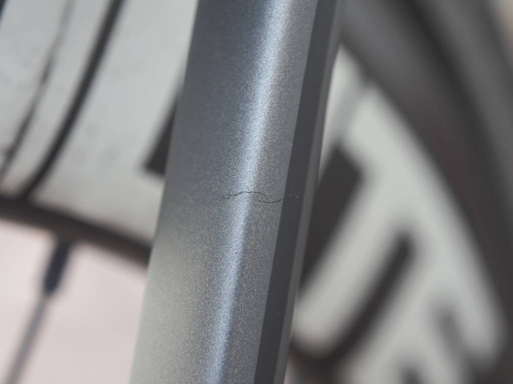

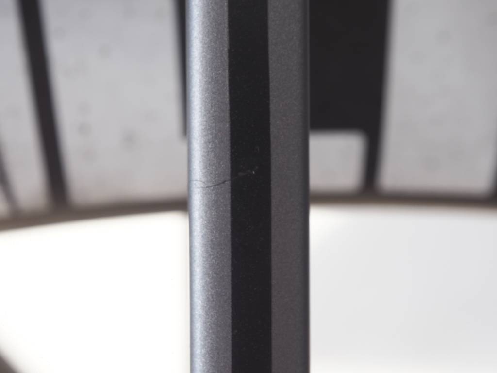

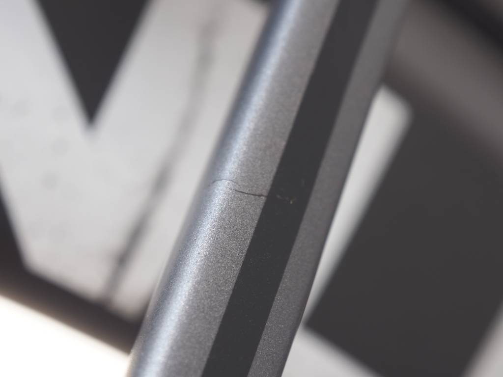

Drewniakowsky Opublikowano 29 Czerwca 2019 Opublikowano 29 Czerwca 2019 (edytowane) Witam wszystkich, dziś w oko wpadła mi dziwna rysa na karbonowej ramie, i ciężko mi zdefiniować czy jest to pękający karbon czy może tylko lakier który pękł pod wpływem pracy materiału? Będę wdzięczny za wszystkie sugestie Pozdrawiam Edytowane 29 Czerwca 2019 przez Drewniakowsky
elmapeto Opublikowano 29 Czerwca 2019 Opublikowano 29 Czerwca 2019 Wygląda to źle kolego. Nie wydaje mi się ,że to rysa.
KonradTrek800 Opublikowano 29 Czerwca 2019 Opublikowano 29 Czerwca 2019 Panikujecie, te zdjęcia nie dadzą odpowiedzi. Karbon jest bardzo elastyczny w przeciwieństwie do akrylowych czy poliestrowych lakierów nawierzchniowych. Jeśli to miejsce mocno pracuje to lakier mógł popękać. Nie bardzo widzę na telefonie która to część ramy. Możesz pokazać zdjęcie całego roweru z tym punktem?
Kajgana Opublikowano 29 Czerwca 2019 Opublikowano 29 Czerwca 2019 Chyba tylny trójkąt. Swoją drogą, patrząc ile na forach jest podobnych tematów,to długo się do ram karbonowych nie przekonam...
Drewniakowsky Opublikowano 29 Czerwca 2019 Opublikowano 29 Czerwca 2019 Dokładnie ten mankament jest na tylnym trójkącie, rama szosowa od Krossa model vento. Co mogę zrobić w tym wypadku
gawel76 Opublikowano 29 Czerwca 2019 Opublikowano 29 Czerwca 2019 Nikt ci ze zdjęć nie wywróży, możesz w tym miejscu usunąć lakier i sprawdzić sam karbon
KonradTrek800 Opublikowano 29 Czerwca 2019 Opublikowano 29 Czerwca 2019 Poszukaj wśród znajomych radiologa, ortopedę lub dentystę z gabinetem to zrobi prześwietlenie i zobaczycie na monitorze czy to pęknięcie
Drewniakowsky Opublikowano 29 Czerwca 2019 Opublikowano 29 Czerwca 2019 @KonradTrek800 genialny pomysł, akurat tak się składa że znajomy weterynarz ma gabinet i posiada RTG więc może uda mi się go namówić
elmapeto Opublikowano 29 Czerwca 2019 Opublikowano 29 Czerwca 2019 10 minut temu, Drewniakowsky napisał: @KonradTrek800 genialny pomysł, akurat tak się składa że znajomy weterynarz ma gabinet i posiada RTG więc może uda mi się go namówić To najlepsza metoda na diagnozę. Sprawdź w ten sposób zanim lakier będziesz usuwać.
