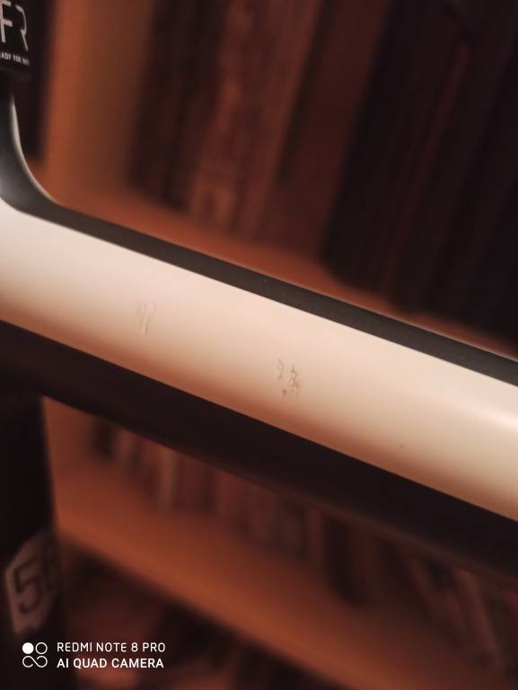

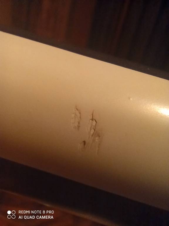

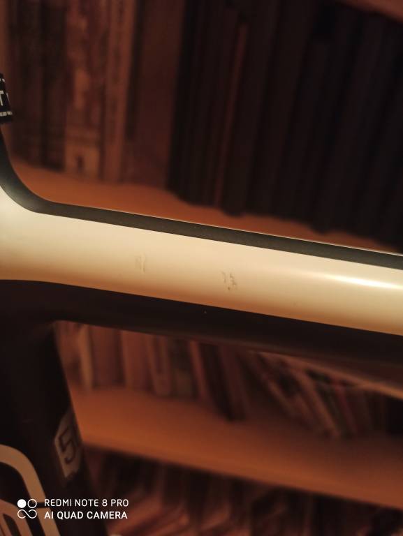

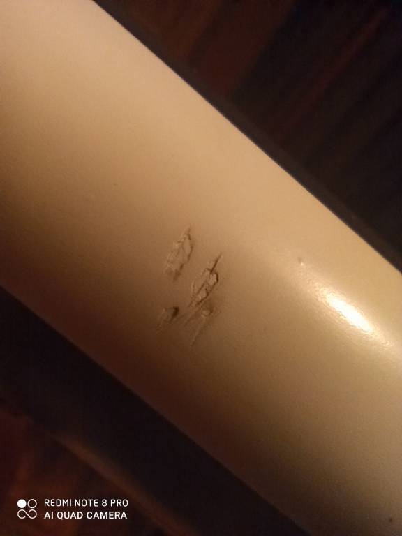

Siekr Opublikowano 21 Kwietnia 2020 Opublikowano 21 Kwietnia 2020 Witam serdecznie i proszę o poradę, pęknięcie karbonu czy lakieru? Sprzedawca twierdzi że to od uchwytu na którym wisiał rower i to nic poważnego i że to tylko lakier ale jeśli chce mogę zwrócić. Pęknięcia mają po 3mm długości. Sprawdzać w jakimś warsztacie? Zwracać?
Kruk Opublikowano 21 Kwietnia 2020 Opublikowano 21 Kwietnia 2020 Ciężka sprawa, ja jak widzę ramę karbonową z takimi wgniotami to od razu odradzam.
Siekr Opublikowano 21 Kwietnia 2020 Opublikowano 21 Kwietnia 2020 Pod światło wygląda jak uszkodzony lakier, czy takie mikro pęknięcia mogą się przerodzić w coś większego z czasem jeśli to faktycznie jest głębsze?Jestem to w stanie sprawdzić na 100 % w serwisie?
Kruk Opublikowano 21 Kwietnia 2020 Opublikowano 21 Kwietnia 2020 Może ale nie musi z karbonem różnie bywa.
Franz Mauer Opublikowano 21 Kwietnia 2020 Opublikowano 21 Kwietnia 2020 Nic się nie przejmuj. Karbon wcale nie jest taki "kruchy" jak się wydaje. Dobry karbon. Jeśli nie było poważniejszej kraksy to może tak być jak mówi sprzedawca. Ewentualnie sprawdź czy czasem rura nie oberwała od kierownicy...
Kruk Opublikowano 21 Kwietnia 2020 Opublikowano 21 Kwietnia 2020 tak to prawda, ale ja nie chce komuś doradzać ramy karbonowej z jakimś uszkodzeniem aby potem nie było że to i owo. Wiadomo, karbon to nie karton ale ma też swoje właściwości, które są jakie są. Ogólnie wiadomo, że karbon zgniatania nie lubi, dlatego wgnieceń też nie. Ja bym nie kupił. Prosty i w miarę skuteczny sposób by sprawdzić czy karbon nie jest pęknięty czy rozwarstwiony to pukanie np. monetą w miejscu podejrzanym. Jeśli głuchy dźwięk to coś się dzieje na bank.
Siekr Opublikowano 21 Kwietnia 2020 Opublikowano 21 Kwietnia 2020 Dziękuję za odpowiedzi 😇, czy jest jakiś sposób żeby mieć 100% pewności co do tych uszkodzeń? Można to jakoś sprawdzić? 1 minutę temu, Kruk napisał: tak to prawda, ale ja nie chce komuś doradzać ramy karbonowej z jakimś uszkodzeniem aby potem nie było że to i owo. Wiadomo, karbon to nie karton ale ma też swoje właściwości, które są jakie są. Ogólnie wiadomo, że karbon zgniatania nie lubi, dlatego wgnieceń też nie. Ja bym nie kupił. Prosty i w miarę skuteczny sposób by sprawdzić czy karbon nie jest pęknięty czy rozwarstwiony to pukanie np. monetą w miejscu podejrzanym. Jeśli głuchy dźwięk to coś się dzieje na bank. Sprawdzę monetą 😇
Kruk Opublikowano 21 Kwietnia 2020 Opublikowano 21 Kwietnia 2020 Na 100% to byś musiał oddać ramę do firmy która zajmuje się karbonowymi ramami i ma rentgena do karbonu czy inne urządzenie, ale to kosztuje. moneta tylko daje ogólny pogląd, nie jest w 100% pewną metodą.
Siekr Opublikowano 21 Kwietnia 2020 Opublikowano 21 Kwietnia 2020 Znalazłem jedną firmę która jest w stanie to zrobić ale daleko, szukam dalej

Siekr Opublikowano 22 Kwietnia 2020 Opublikowano 22 Kwietnia 2020 Mam nadzieję że jednak się mylisz, pod światło wygląda mniej groźnie, napisałem maila do j.h.sienkiewicz@wp.pl i carbontechserwis@gmail.com Dam znać o postępach w diagnozie, pozdrawiam.

Siekr Opublikowano 22 Kwietnia 2020 Opublikowano 22 Kwietnia 2020 (edytowane) To nie jest kilka mm tylko dużo mniej, zdjęcia makro strasznie to powiększają. Z tą szpachlą nie mam pojęcia szczerze mówiąc. Jedna firma zajmująca się karbonem napisała że to raczej warstwa zewnętrzna jest uszkodzona, test z monetą też negatywnie, żadnych zmian w dźwięku w porównaniu do "zdrowej" części rury ale chcę to jakoś zbadać żeby mieć pewność. Z tymi kołami masakra, współczuję 😣 Tak czy inaczej dziękuję serdecznie za wszystkie opinie i zachęcam do kolejnych, pozdrawiam. Edytowane 22 Kwietnia 2020 przez Siekr
Siekr Opublikowano 22 Kwietnia 2020 Opublikowano 22 Kwietnia 2020 Dwie firmy zajmujące się karbonem na podstawie zdjęć makro i zwykłych z prawdopodobieństwem 90 - 95 % stwierdziło że to tylko lakier i ewentualnie mikro warstwa pod i karbon nie jest naruszony 🤔😊
kaido2 Opublikowano 22 Kwietnia 2020 Opublikowano 22 Kwietnia 2020 13 godzin temu, Kruk napisał: Ciężka sprawa, ja jak widzę ramę karbonową z takimi wgniotami to od razu odradzam. A widziałeś kiedyś przekrój takiej ramy i jak wygląda taka np po pęknięciu, i ogólnie jak pęka taka rama, bądź inny element? Nie ma co się bać gdy widzi się takie nawet obicie. 13 godzin temu, Siekr napisał: Pod światło wygląda jak uszkodzony lakier, czy takie mikro pęknięcia mogą się przerodzić w coś większego z czasem jeśli to faktycznie jest głębsze? To jest tylko obicie wierzchniej warstwy lakieru. Żeby zacząć się bać, to musi być po dobrym dzwonie i to nie takie obicie, a już dobry wgniot na 2/5 średnicy rury. 1
Kruk Opublikowano 22 Kwietnia 2020 Opublikowano 22 Kwietnia 2020 Godzinę temu, kaido2 napisał: A widziałeś kiedyś przekrój takiej ramy i jak wygląda taka np po pęknięciu, i ogólnie jak pęka taka rama, bądź inny element? Nie ma co się bać gdy widzi się takie nawet obicie. No pewnie wiadomo karbon to nie papier i w ramie ma różną grubość w różnych miejscach. Ale też wiem że karbon karbonowi nie równy i w jednej ramie takie obicie może być tylko wgniotem a w drugiej już rozwarstwieniem warstw. Ja po prostu mimo wszystko nie ufam karbonom mimo że mój rower to połowa z karbonu jest.
kaido2 Opublikowano 22 Kwietnia 2020 Opublikowano 22 Kwietnia 2020 Przy karbonie niewiadomego pochodzenia to się potrafi rozwarstwiać " od samego patrzenia". Rozwarstwienie tez jest specyficzne i widać też to na zewnątrz nawet jak powstanie od samego paczenia.
Nemrod Opublikowano 22 Kwietnia 2020 Opublikowano 22 Kwietnia 2020 W sumie to kaido2 wszystko napisał. W tańszych ramach gdzie nie patrzy się na każdy gram tylko na cenę ( ma być tanio i ma być carbon) stosuje się nieraz warstwę podkładową by ukryć ewentualne estetyczne niedoróbki. Rama robi się gładka i wtedy daje się dopiero warstwę właściwą lakieru. Widziałem już właśnie takie malowania. Ogólnie nie ma się czego bać.
Siekr Opublikowano 22 Kwietnia 2020 Opublikowano 22 Kwietnia 2020 Dziękuję wszystkim za opinie. Jesteście wielcy Pozdrawiam serdecznie. Grzegorz Sikora
Kruk Opublikowano 22 Kwietnia 2020 Opublikowano 22 Kwietnia 2020 Powodzenia w zakupie, oby wszystko było okey i będzie służyć dobrze
Siekr Opublikowano 22 Kwietnia 2020 Opublikowano 22 Kwietnia 2020 Dokonało się, dziękuję. Też mam nadzieję że będzie dobrze i długo służył ☺️ 2
