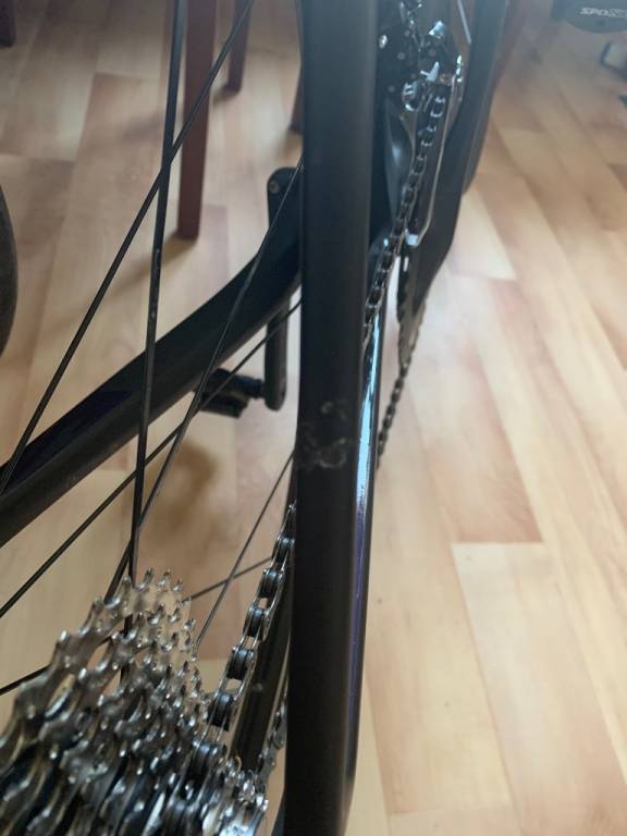

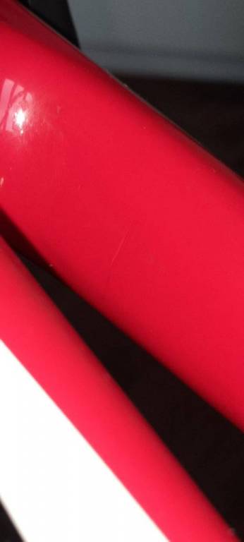

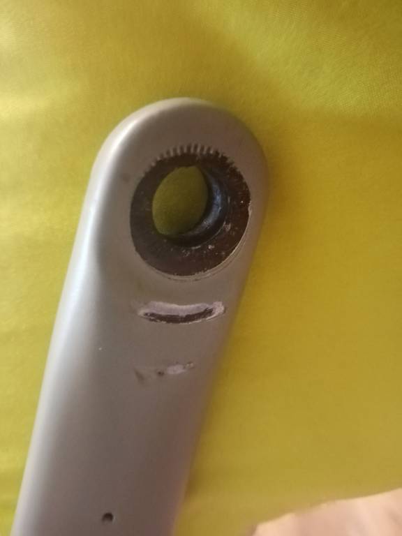

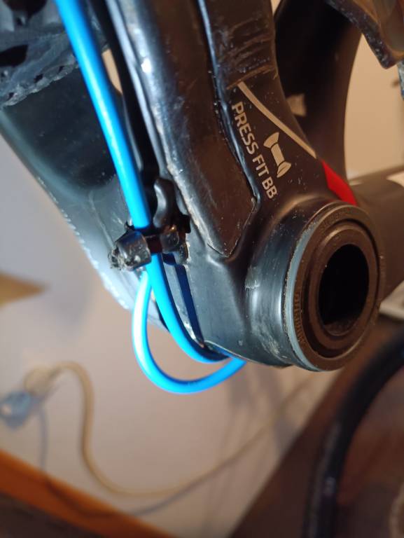

jakubus6 Opublikowano 19 Stycznia 2022 Opublikowano 19 Stycznia 2022 Dzień dobry, Myślicie, że to rysa/pęknięcie na lakierze czy pękła karbonowa rama? To jest wewnętrzna część tylnych widełek, tuż przy wkładzie suportu, widoczna dopiero po ściągnięciu koła. Nie wiem za bardzo jakby coś mogło się tam zarysować, oprócz odprysków po kamieniach itp... a ta rysa/pęknięcie jest bardzo regularna, prosta... Co sądzicie?
Waldek Opublikowano 20 Stycznia 2022 Opublikowano 20 Stycznia 2022 Na tym zdjęciu cięzko to dokładnie oglądnąć, ale na pierwszy możliwy rzut oka to raczej rys lakierowaną nie jest, ale naprawde dziwnie można zarysować lakier. Podjedź do dobrego serwisu rowerowego oni to oglądnąć i zdjagnozują.
vdcmike Opublikowano 20 Stycznia 2022 Opublikowano 20 Stycznia 2022 Dziwne miejsce na pęknięcie. W każdym razie zaznacz sobie markerem delikatnie końce i obserwuj. Dodatkowo w przypadku pęknięcia brud włazi w szczelinę i nie da się tego wyczyścić (z czasem zrobi się czarna jeśli to pęknięcie).

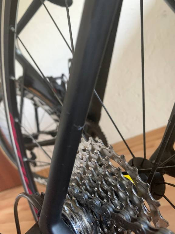

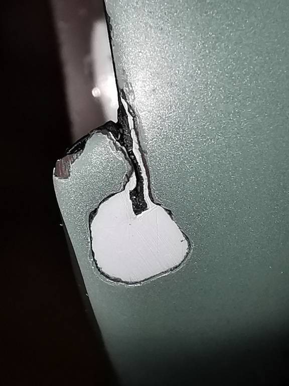

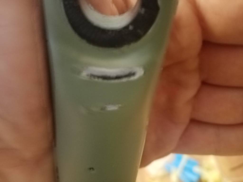

Mentalesv13 Opublikowano 7 Czerwca 2022 Opublikowano 7 Czerwca 2022 Cześć, Mam pytanie czy pęknięcie ( a raczej przecięcie przy produkcji ) widelca karbonowego w tym miejscu będzie postępować? Czy jest to powód do reklamacji/wymiany widelca? Dodam, że rower został dopiero co wyjęty z pudełka.
Waldek Opublikowano 7 Czerwca 2022 Opublikowano 7 Czerwca 2022 Jeśli to jest wyciągnięte z pudełka to reklamuj, nowy produkt nie powinien tak wyglądać. to wygląda fatalnie. Chyba że to używka, a o tym detalu nie poinformował cię sprzedawca. Ogólnie trudno powiedzieć czy będzie to szkodziło jeździe nie jest to aż taki element główny widelca. Jednak jest to widelec i ja bym reklamował
vdcmike Opublikowano 7 Czerwca 2022 Opublikowano 7 Czerwca 2022 W którym to konkretnie miejscu na widelcu jest. Na tych zdjęciach wygląda jakby jakiś spory fragment (bynajmniej nie to białe) został wyrwany,

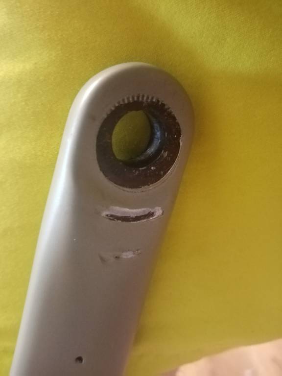

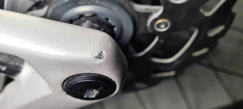

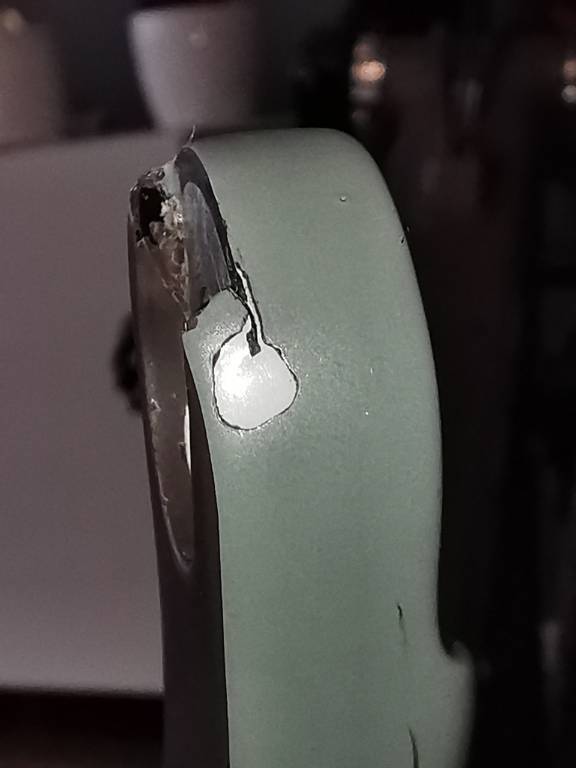

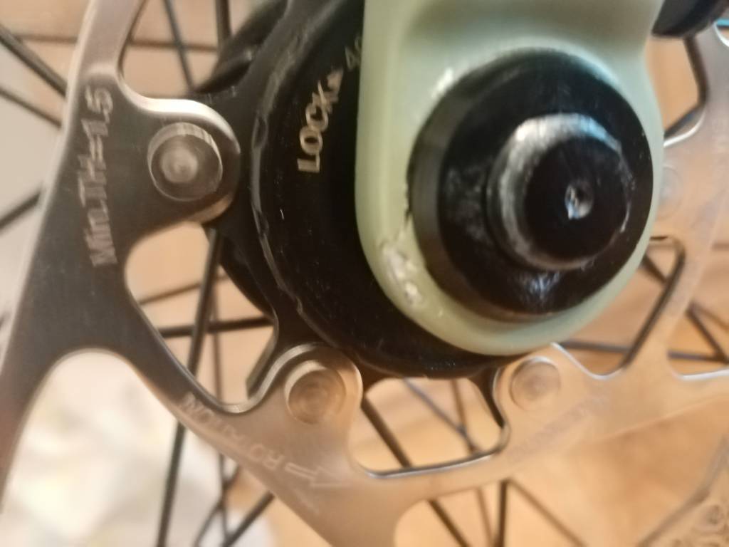

contend Opublikowano 1 Lipca 2022 Opublikowano 1 Lipca 2022 Witam. Po zakupie roweru montowałem przednie koło, i nie zauważyłem, że do piasty była jeszcze dodatkowa tuleja (została przy osłonie piasty którą zdjąłem, nie zauważyłem jej) i przykręciłem sztywną oś bez tej tulei i kołnierz piasty wbił się w widelec i dodatkowo trochę pokręciłem kołem i powstało takie coś + na zewnątrz odpadł trochę lakier (może dalej odpadać), coś głośno strzeliło, widelec wgiął się do wewnątrz o tyle o ile wystaje gwint ośki (jakieś 3-4mm), widoczne na foto. Pytanie, czy to tylko uszkodzenie powłoki lakieru czy też struktury carbonu ? Czy wgięcie widelca do wewnątrz o te kilka mm mogło go również uszkodzić ? Trochę się obawiam teraz jeździć.
Nemrod Opublikowano 2 Lipca 2022 Opublikowano 2 Lipca 2022 Raczej nie ma się czym martwić. Jeżeli przeszkadza estetycznie to najłatwiej dobrać podobny kolor lakieru do paznokci i zabezpieczyć. 1
contend Opublikowano 3 Lipca 2022 Opublikowano 3 Lipca 2022 (edytowane) W dniu 2.07.2022 o 09:37, Nemrod napisał: Raczej nie ma się czym martwić. Jeżeli przeszkadza estetycznie to najłatwiej dobrać podobny kolor lakieru do paznokci i zabezpieczyć. Dzięki za odpowiedź i tip z lakierem do paznokci. Edytowane 3 Lipca 2022 przez contend

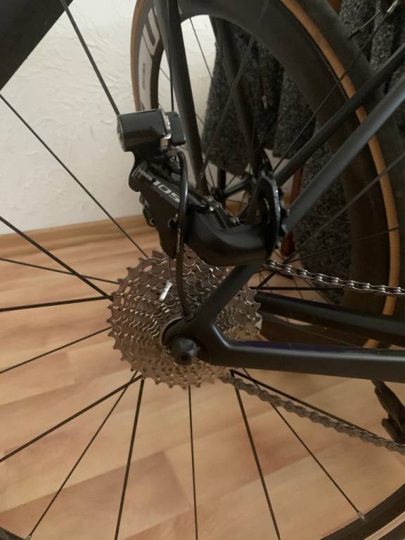

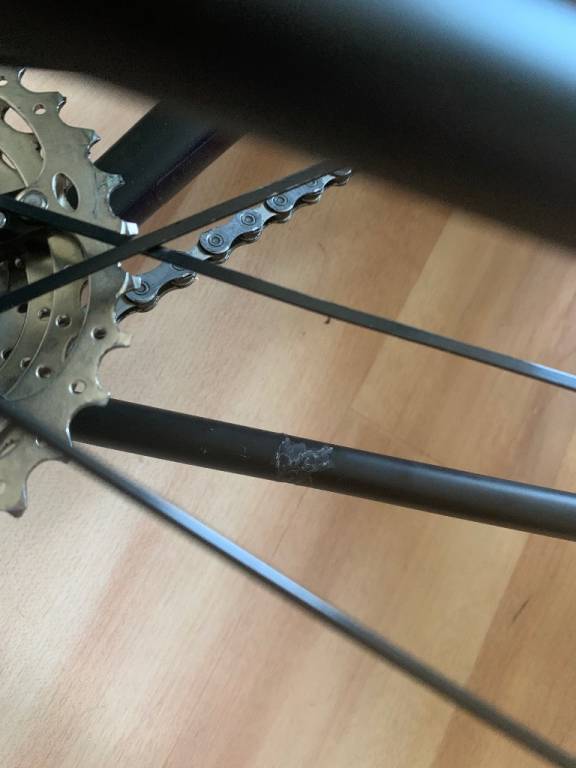

PaulinaMadzia Opublikowano 6 Lipca 2022 Opublikowano 6 Lipca 2022 Cześć, kupiłam w sb nowy rower. Niestety, na światłach już stojąc nie wypiął mi się but i poleciałam w bok. Nie miałam świadomości ze upadłam na przerzutkę. Dziś jadąc już zatrzymując się pod domem, przy zmianie przerzutki pękł hak. Przerzutka uderzyła w tylnie widełki. Nieświadomie chyba przeciągnęłam to jeszcze łańcuchem oglądam, świece światłem itd i wydaje mi się ze to tylko lakier zdarty. Rzućcie okiem. Co z tym dalej zrobić?
vdcmike Opublikowano 8 Lipca 2022 Opublikowano 8 Lipca 2022 Jeździć i obserwować. Gdyby się coś dzialo to poczujesz najpierw "pływanie" tylnego koła (odczucie jazdy po galarecie).
Waldek Opublikowano 10 Lipca 2022 Opublikowano 10 Lipca 2022 Raczej karbon nie pękł, to jednak wytrzymały materiał, ja bym dobrał lakier i zamalował lekko to miejsce jesli jest cos uszkodzone w strukturze to rysa pojami sie na malowanym miejscu jesli nie to powinno byc ok. W dniu 2.07.2022 o 09:37, Nemrod napisał: Raczej nie ma się czym martwić. Jeżeli przeszkadza estetycznie to najłatwiej dobrać podobny kolor lakieru do paznokci i zabezpieczyć. Widze ze nie tylko ja stosuje lakier do paznokci 😉👍

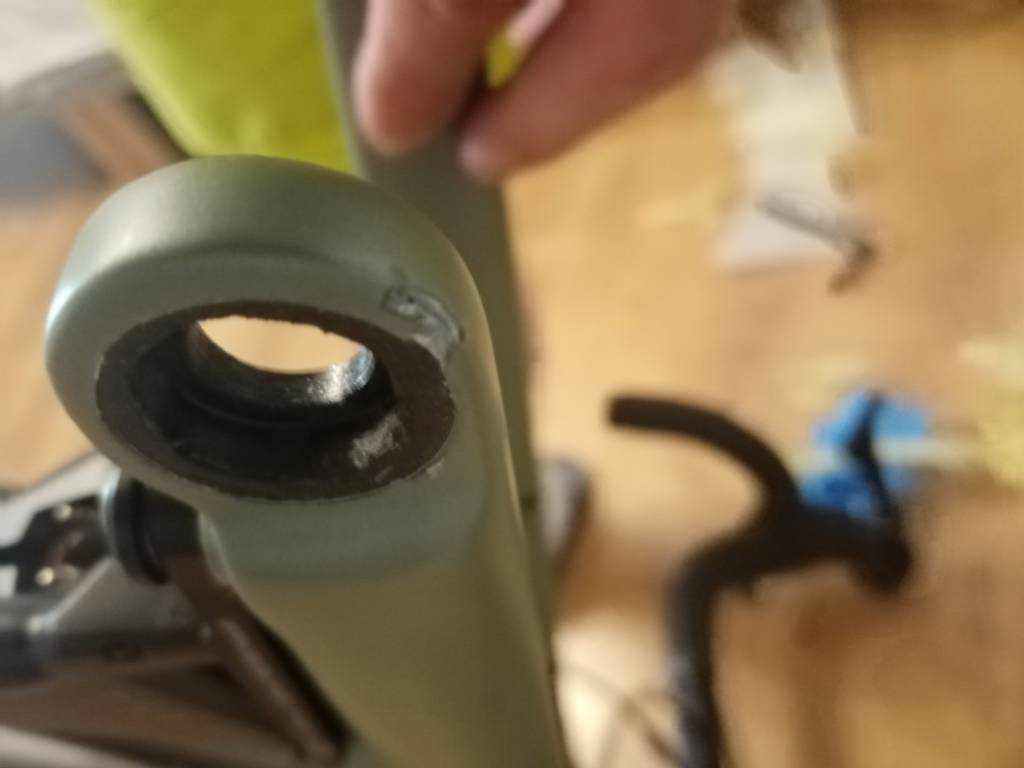

vdcmike Opublikowano 31 Lipca 2022 Opublikowano 31 Lipca 2022 Obtłuczone trochę żywicy z zewnątrz. Wyłącznie estetyka. 1
Waldek Opublikowano 31 Lipca 2022 Opublikowano 31 Lipca 2022 Raczej odprysk lakieru, dużo rowerów w tym miejscu ma element aluminiowy nawet jeśli rama jest karbonowa. Te miejsca gdzie montowany jest zacisk koła, czy oś musi być wytrzymały i dlatego firmy stosują tam rozwiązanie z alu. Warto dobrze sie przypatrzeć co tam za materiał jest.
vdcmike Opublikowano 1 Sierpnia 2022 Opublikowano 1 Sierpnia 2022 Kiedyś standardem były alu haki koła montowane od wewnątrz. Niestety przez pogoń za coraz niższą masą i niższymi kosztami to już rzadkość. Coraz bardziej to wszystko jednorazowe.

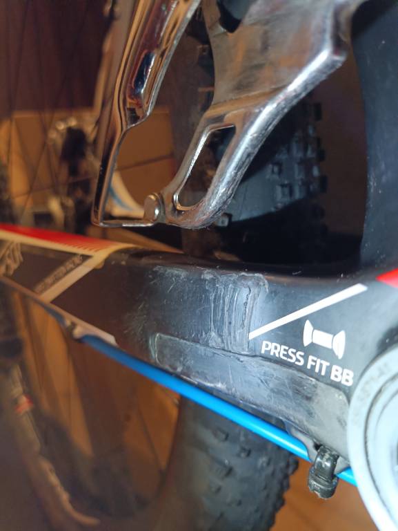

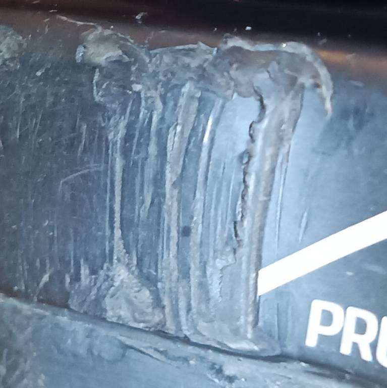

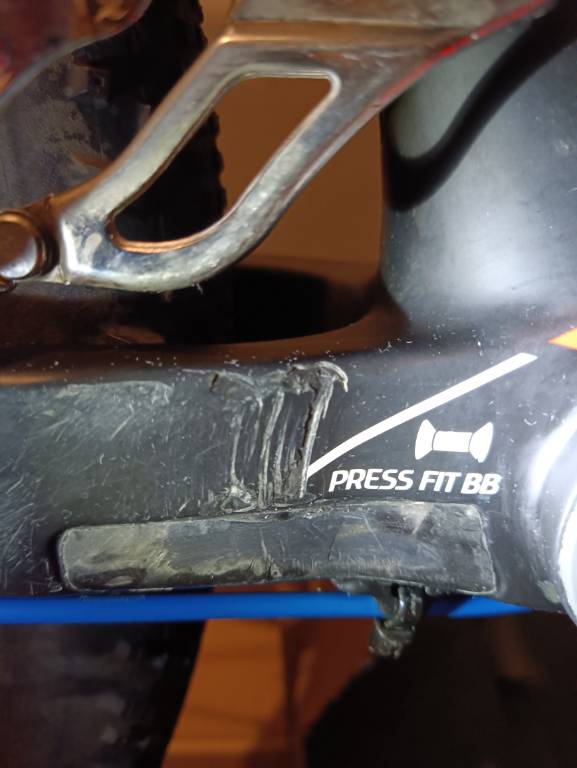

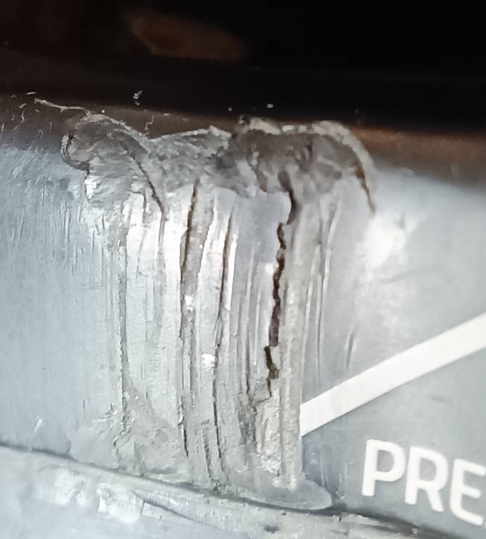

Peross Opublikowano 5 Stycznia 2023 Opublikowano 5 Stycznia 2023 (edytowane) Cześć. Posiadam uszkodzenia ramy spowodowane łańcuchem, w typowym miejscu - dolne widełki i okolice łączenia ich z resztą ramy. Nie doszło do silnego uderzenia, a uszkodzenia powstały w wyniku "ścierania" lakieru przez łańcuch. Powstały na koniec ubiegłego sezonu, jeździłem rowerem bez problemu. Teraz miałem trochę czasu, zdjąłem korbę i przyjrzałem się im dokładnie. W miejscu uszkodzeń, szczególnie od strony gdzie była metalowa płytka (odkleiła się) lakier ma widoczną, grubą warstwę. Nie wiem czy na całej powierzchni uszkodzeń, czy warstwa lakieru ma tam różne grubości. Rysy są zdecydowanie płytkie i w lakierze, brak widocznych pęknięć. W niektórych miejscach doszło jednak do drobnych uszkodzeń, obtarć dochodzących przez warstwy lakieru do karbonu. Na żywo rysy są wyłącznie w lakierze, w jego różnych warstwach. W miejscach gdzie lakier był dość gruby na zdjęciach wyglądają poważniej niż w rzeczywistości. Nie ma żadnych dziwnych odgłosów, ani nie wyczuwałem żadnych różnic w sztywności. Choć uszkodzenia mają charakter powierzchownych, przez rysy i punktowe dojście do karbonu wyglądają dość groźnie, zwłaszcza oświetlone na zdjęciach. Co o tym sądzicie? Zabezpieczyć miejsce lakierem i poddawać regularnej kontroli plus dobra osłona / łapacz łańcucha? Edytowane 5 Stycznia 2023 przez Peross
vdcmike Opublikowano 5 Stycznia 2023 Opublikowano 5 Stycznia 2023 Lakier na ramach ma grubość max kilkunastu mikrometrów. To grube to już kompozyt. Nie mniej jednak nie demonizowałbym. Przyklij tą płytkę która była fabrycznie względnie zrób jakąś chałupniczą reperaturkę tej osłony. 1
Peross Opublikowano 5 Stycznia 2023 Opublikowano 5 Stycznia 2023 Pewnie, będzie w tym miejscu to należycie zabezpieczone. Samo miejsce gdzie była płytka nie jest praktycznie wgl uszkodzone, jedyny problem z nią związany to jej brak - odklejenie się, słabo już się trzymała na kleju i łańcuch ją ściągnął. Całość uszkodzeń koncentruje się powyżej miejsca gdzie była przyklejona i to na zabezpieczeniu tego obszaru chcę się najbardziej skoncentrować. Wygląda to dość "brzydko", nwm na ile i czy wgl groźnie dla integralności ramy, nie mniej jednak pewnie warto kontrolować i w razie czego oddać do naprawy.
vdcmike Opublikowano 5 Stycznia 2023 Opublikowano 5 Stycznia 2023 Z cała pewnością rama w tym miejscu jest już znacznie słabsza niż przed tym incydentem. Pół biedy jeśli łańcuch tylko przeorał tą rurę. A jeśli mocno się zakleszczył między blat korby i ramę to mogło dojść do niewidocznych rozwarstwień mat kompozytowych. 1

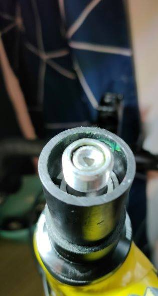

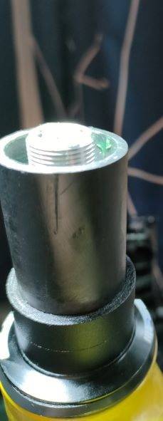

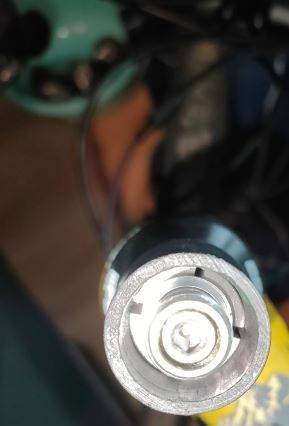

SasQuacZ Opublikowano 30 Marca 2023 Opublikowano 30 Marca 2023 Cześć Postanowiłem wczoraj przesmarować rower przed sezonem i natrafiłem na takie pęknięcie Mam się czym martwić? A i jeszcze jedno pytanie,zaznaczam,że jestem zielony czy muszę wykręcać ten korek z rury sterowej aby wyjąc całkowicie widelec?
vdcmike Opublikowano 30 Marca 2023 Opublikowano 30 Marca 2023 Ten ekspader w środku był źle założony i stąd pęknięcie sterówki. Dla mnie to trup.
Waldek Opublikowano 31 Marca 2023 Opublikowano 31 Marca 2023 Trudno z tego zdjęcia stwierdzić czy to pęknięcie, czy rysa montażowa, bo tak się zdarza, jak przygniatasz palcami to zmienia kształt, czy jest twarda struktura. Jeśli to pęknięcie, zawsze możesz o ile jest na tyle rury sterowej przyciąć do miejsca pęknięcia, mostek się obniży przypuszczam że wyeliminuje to te dwie podkładki które masz nad łożyskami sterów, ale pozwoli zaoszczędzić sporo pieniędzy, jednak zmieni trochę ułożenia ciała podczas jazdy na bardziej sportową. Przy podcinaniu sterówki zalecam dobrze wszystko pomierzyć, żeby nie okazało się iż przycięliśmy za dużo i mostek nie jest w stanie być dobrze zamontowany. Co do ekspandera to nie usuwa się go podczas demontażu widelca, chyba ze wymieniamy na nowy widelec, wówczas musi nastąpić przekładka ekspandera. Ważne żeby trzymać się wytycznych dotyczących montażu mostka i skręcać wszystko kluczem dynamometrycznym, na mostku najczęściej pisze 5 lub 6 Nm, co do ekspandera to chyba jest 3-4 Nm Peross, ja bym to próbował inaczej zrobić, lekko papierem ściernym drobnoziarnistym te "farfocle" zeszlifować aby to wygładzić, umyć w benzynie ekstrakcyjnej i lupą to oglądnąć, podogniatać palcem czy struktura jest twarda czy się poddaje, to miejsce jest jeszcze najczęściej grubiej robione przez producentów. Jak wyda ci się spoko przemalować podkładem epoksydowym i nanieść lakier, obserwować co pewien czas czy nie pojawiła się rysa na malowanym miejscu, to najtańszy sposób. Można zanieść do serwisu który robi z karbonami, ale to już wydatek
SasQuacZ Opublikowano 31 Marca 2023 Opublikowano 31 Marca 2023 Właśnie pościskałem to palcami jak najmocniej potrafiłem i nic się nie ugina,nic się nie strzępi.Jeździć i obserwować? Na mostku pisze 6 nm i z taką siłą kluczem dynamometrycznym teraz dokręcam.Dopiero kilka dni temu pierwszy raz odkręciłem stery żeby wszystko przesmarować więc nie wiem czy w takim stanie jednoślad do mnie przyszedł czy pęknięcie pojawiło się później.To mój pierwszy rower,kupiony w drugiej połowie zeszłego roku i przejechałem nim zaledwie około 600 km.
