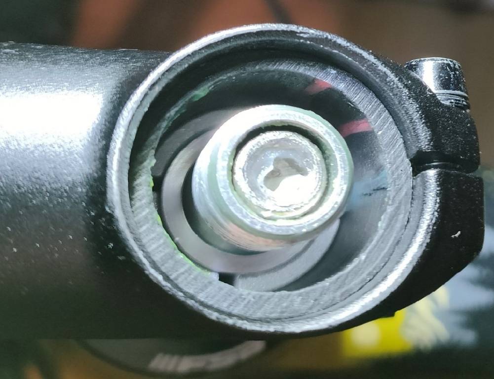

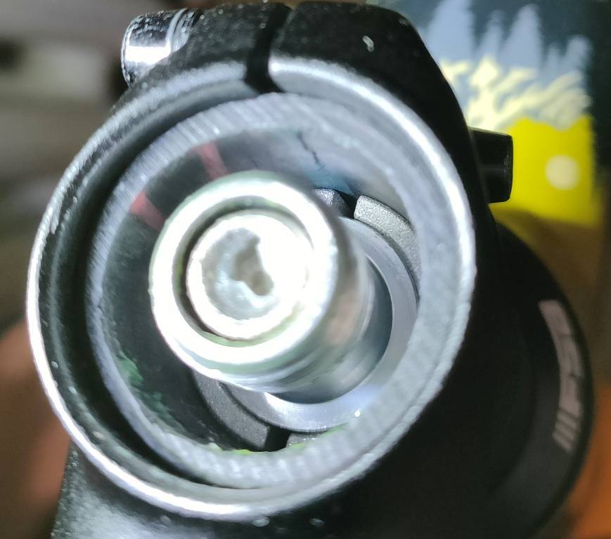

Waldek Opublikowano 31 Marca 2023 Opublikowano 31 Marca 2023 Myślę że to jest rysa montażowa nie pęknięcie.
SasQuacZ Opublikowano 1 Kwietnia 2023 Opublikowano 1 Kwietnia 2023 (edytowane) Ehh obawiam się,że to jednak pęknięcie... Edytowane 7 Kwietnia 2023 przez SasQuacZ 1
SasQuacZ Opublikowano 7 Kwietnia 2023 Opublikowano 7 Kwietnia 2023 Zastanawiam się czy to czymś wzmocnić czy uciąć i wstawić jakiś adapter...
Waldek Opublikowano 7 Kwietnia 2023 Opublikowano 7 Kwietnia 2023 Ja bym przyciął, o ile jest wystarczająco sterówki, ewentualnie mogę dać namiar na chłopaków u nas co takie rzeczy robią.
SasQuacZ Opublikowano 7 Kwietnia 2023 Opublikowano 7 Kwietnia 2023 (edytowane) Myślałem nad przycięciem,ale z tego co wyczytałem adapterów do karbonu się nie stosuje,a kierownicy niżej mieć nie chcę.W ostateczności cały widelec bym wymienił na aluminiowy,ale pod sztywną oś i z wewnętrznym prowadzeniem linki znaleźć nie mogę. Edytowane 7 Kwietnia 2023 przez SasQuacZ
Waldek Opublikowano 8 Kwietnia 2023 Opublikowano 8 Kwietnia 2023 To lepiej dać fachowcom i to porobią, taniej wyjdzie, a widelec alu bardzo sztywny
SasQuacZ Opublikowano 8 Kwietnia 2023 Opublikowano 8 Kwietnia 2023 Nie wiem czy w Płocku takiego znajdę,po świętach poszukam :] Co do sztywności to i tak jeżdżę głównie po asfalcie i ubitych leśnych ścieżkach na oponach 43c.

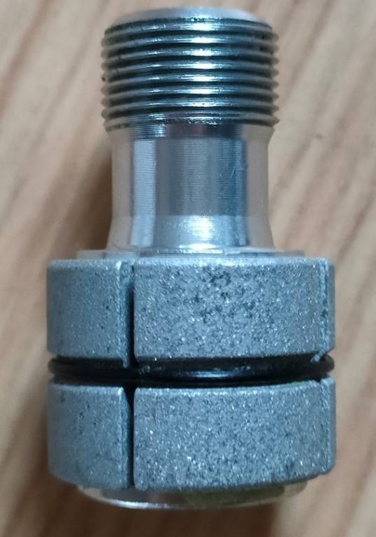

SasQuacZ Opublikowano 9 Kwietnia 2023 Opublikowano 9 Kwietnia 2023 Dziwny ten ekspander swoją drogą. Połowa mostka w ogóle nie miała oparcia na ekspanderze. Kupie normalny i powinno być ok.
Waldek Opublikowano 10 Kwietnia 2023 Opublikowano 10 Kwietnia 2023 Różne są te ekspandery dół może być taki ale nakrętka ma również wysoki bok, chyba że jest tylko górnym kapslem. W moich ekspanderach kapsel ma ponad centymetr bocznej ścianki która wchodzi w rurę sterową co robi oparcie dla górnej śruby mostka. U nas do chłopaków można wysłać i zrobią to bezproblemu. Jeździłem kiedyś na widelcu aluminiowym, nie wrócił bym do niego. Bolały strasznie łokcie i nadgarstki.

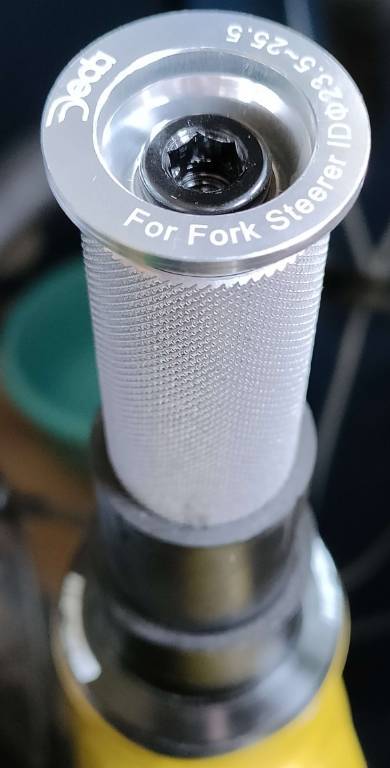

SasQuacZ Opublikowano 13 Kwietnia 2023 Opublikowano 13 Kwietnia 2023 (edytowane) Kupiłem nowy ekspander i pasuje idealnie Zastanawiam się tylko z jaką siłą dokręcić ten ekspander...7-8nm? Edytowane 13 Kwietnia 2023 przez SasQuacZ
Waldek Opublikowano 13 Kwietnia 2023 Opublikowano 13 Kwietnia 2023 Fajny Deda dobra firma, ja dokręcam ekspandery gdzieś 4-5 Nm, a kapsel 3 Nm

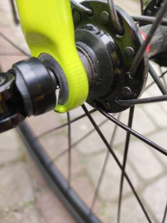

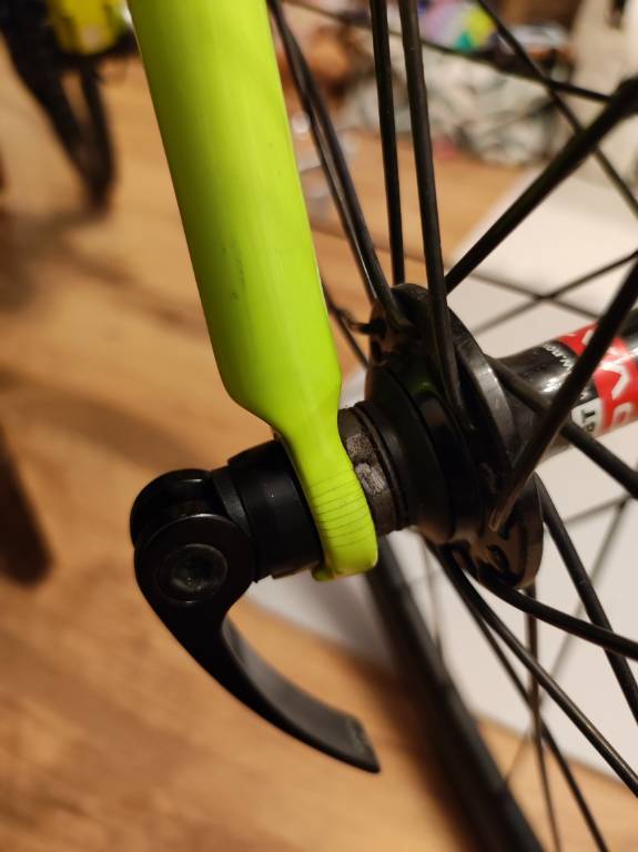

Baranek88 Opublikowano 15 Kwietnia 2023 Opublikowano 15 Kwietnia 2023 Część, coś takiego mam. Obserwować? Po zdjęciu koło od środka nic nie widać
Waldek Opublikowano 15 Kwietnia 2023 Opublikowano 15 Kwietnia 2023 Pivot jest karbonowy czy aluminiowy. Ciekawe zjawisko, tak jak by upręrzenie zbyt duże było. Niech to fachowiec oglądnie jak pivot jest karbonowy.
Baranek88 Opublikowano 16 Kwietnia 2023 Opublikowano 16 Kwietnia 2023 To huragan 4 2019 więc karbon. W rowerowym oglądali, ocenili że nie widać nic "głębiej" ale nie powiedzieli na 100% co jest pod lakierem. Rower nie ma sladow upadku
Waldek Opublikowano 16 Kwietnia 2023 Opublikowano 16 Kwietnia 2023 W rometach był karbonowe pivoty? To mnie z szokowało. Bo widelec karbon ok, ale że pivoty też
Baranek88 Opublikowano 16 Kwietnia 2023 Opublikowano 16 Kwietnia 2023 33 minuty temu, Waldek napisał: W rometach był karbonowe pivoty? To mnie z szokowało. Bo widelec karbon ok, ale że pivoty też Ok, jestem laik. Jak to sprawdzić ?
Waldek Opublikowano 17 Kwietnia 2023 Opublikowano 17 Kwietnia 2023 Pivot to to miejsce które trzyma koło czyli na tym masz pęknięcia na lakierze
Baranek88 Opublikowano 22 Kwietnia 2023 Opublikowano 22 Kwietnia 2023 W dniu 16.04.2023 o 09:43, Waldek napisał: W rometach był karbonowe pivoty? To mnie z szokowało. Bo widelec karbon ok, ale że pivoty też Chyba alu. Jak to wygląda
Waldek Opublikowano 22 Kwietnia 2023 Opublikowano 22 Kwietnia 2023 Jak alu to ciekawie ten lakier popękał, choć myślę że nic tam nie powinno się dziać, ogólnie pierwszy raz takie coś widzę na aluminiowym piwocie

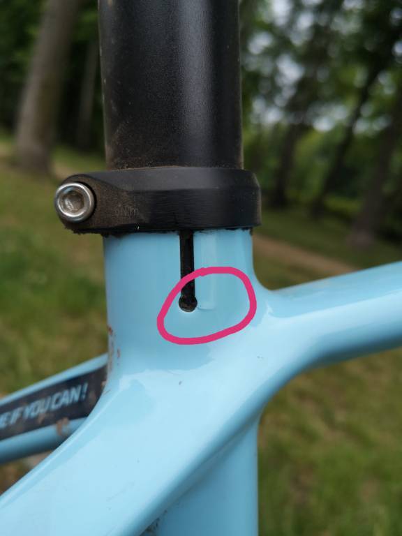

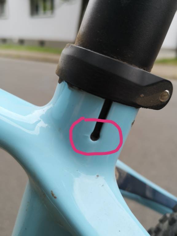

gustavomota Opublikowano 23 Czerwca 2023 Opublikowano 23 Czerwca 2023 (edytowane) Witam Co myślicie o tym? - Edytowane 23 Czerwca 2023 przez gustavomota
vdcmike Opublikowano 23 Czerwca 2023 Opublikowano 23 Czerwca 2023 A jak to wygląda od wewnętrznej (po wyjęciu sztycy)?
gustavomota Opublikowano 23 Czerwca 2023 Opublikowano 23 Czerwca 2023 4 godziny temu, vdcmike napisał: A jak to wygląda od wewnętrznej (po wyjęciu sztycy)? To świeża sprawa, zajrzę jutro i zrobię fotki. Ale tego wcześniej tam nie było..
vdcmike Opublikowano 23 Czerwca 2023 Opublikowano 23 Czerwca 2023 Coś tam się dzieje i stawiam, że to od zbyt mocnego skręcenia obejmy. Od oobciążeia pęka na łączeniu z górną rurą.
Waldek Opublikowano 23 Czerwca 2023 Opublikowano 23 Czerwca 2023 W tym miejscu lakier lubi się odparzać i robią się buły, paznokciem sprawdź czy się to zgrubienie dociska
gustavomota Opublikowano 24 Czerwca 2023 Opublikowano 24 Czerwca 2023 (edytowane) 23 godziny temu, vdcmike napisał: A jak to wygląda od wewnętrznej (po wyjęciu sztycy)? Tak to wygląda od wewnątrz, - nie widzę tam nic niepokojącego Dodam, że ważę 75kg a sztyce dokręcam zawsze kluczem dynamometrycznym.. Poki jest gwarancja to będę jeździć i obserwować 😌😐 Edytowane 24 Czerwca 2023 przez gustavomota
