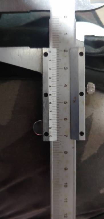

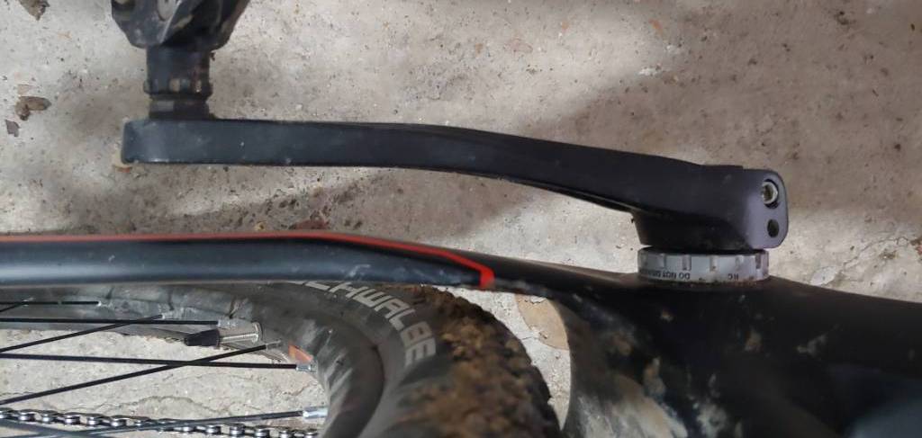

Qwert1221 Opublikowano 1 Października 2020 Opublikowano 1 Października 2020 (edytowane) 5 minut temu, hudezz napisał: Jak dla mnie mega upgrade w stosunku do m627 ze strony producenta oponki też szersze popatrz dokładniej na oznaczenia osprzętu może masz więcej ekstrasów Nie jestem obeznany aż tak w numerologii, kojarze jakość mniej więcej po nazwach. Mimo wszystko oponki wrzucę 2.1. Martwi mnie tylko nierównomierność prześwitu miedzy ramieniem ramy przy tylnim kole z lewej i z prawej strony. Od strony tarczy hamulcowej jest 21mm od ramienia do obręczy, a z drugiej strony 25mm. Czy te odległości powinny być równe? Edytowane 1 Października 2020 przez Qwert1221

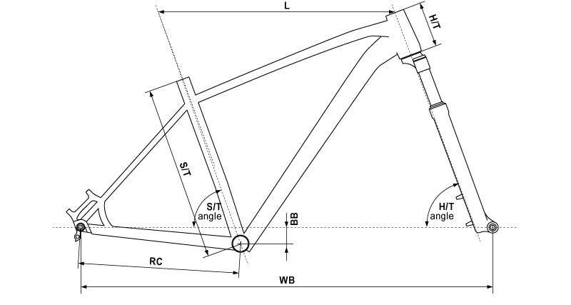

Qwert1221 Opublikowano 1 Października 2020 Opublikowano 1 Października 2020 (edytowane) Witam posiadaczy, czy możecie pomóc i podać wymiary swoich Indianek? Wg zapożyczonej grafiki? Głównie S/T, WB, RC Z góry dziękuję Edytowane 1 Października 2020 przez Qwert1221

Accent_Szaj Opublikowano 1 Października 2020 Opublikowano 1 Października 2020 33 minuty temu, Qwert1221 napisał: Czy te odległości powinny być równe? Tak,powinny. Odkręć koło i sprawdź czy równo siedzi na hakach. 1

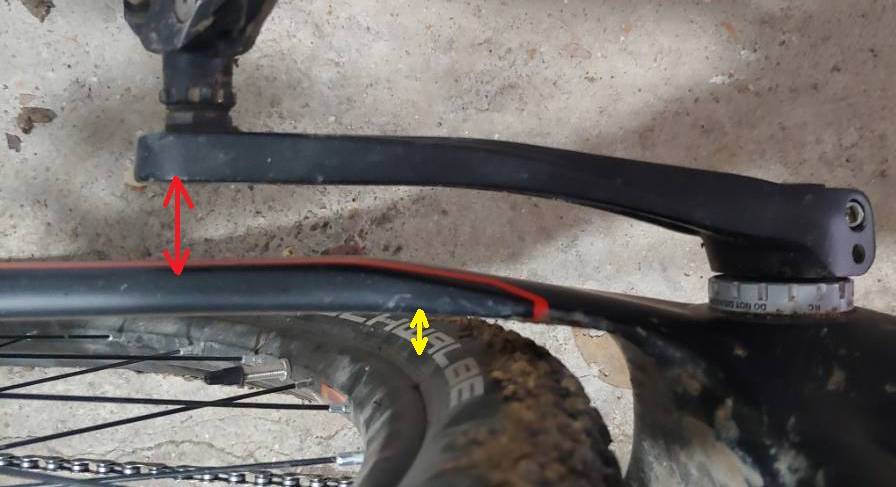

hudezz Opublikowano 2 Października 2020 Opublikowano 2 Października 2020 Sherlockiem znaczy nie zostane @Qwert1221 zmierzyłem odległości ramion korby od tylniego widelca i w X10 również nie są one symetryczne. Od strony korby odległość wynosi 15.4mm, od strony traczy jest to 20.8mm. Proszę o weryfikację użytkowników innych modeli Indianek

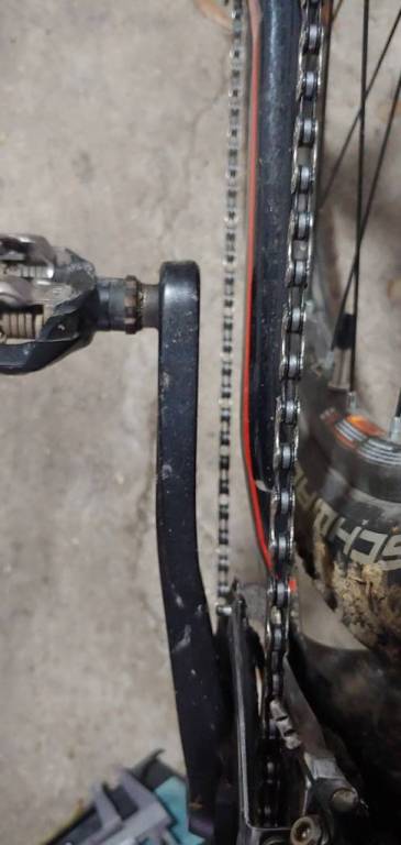

Accent_Szaj Opublikowano 2 Października 2020 Opublikowano 2 Października 2020 11 minut temu, hudezz napisał: ramion korby od tylniego widelca Sorki,teraz doczytałem Ta odległość,o której Ty piszesz, jest różna ,tu chodzi o linię łańcucha i jest ona regulowana podkladkami
Qwert1221 Opublikowano 2 Października 2020 Opublikowano 2 Października 2020 5 minut temu, Accent_Szaj napisał: Sorki,teraz doczytałem Ta odległość,o której Ty piszesz, jest różna ,tu chodzi o linię łańcucha i jest ona regulowana podkladkami Wrócę z pracy i zrobię fotki o jaki wymiar mi dokładnie chodzi. Ale tak jak pisał @Accent_Szajmoże nie siedzi równo w hakach.
Accent_Szaj Opublikowano 2 Października 2020 Opublikowano 2 Października 2020 @hudezz zmierzył po jednej i drugiej stronie to co wskazuje czerwona strzałka,Ty natomiast to co żółta. Odpowiednio odległość żółta ma być jednakowa,a czerwona zależy od linii łańcucha 1 1
hudezz Opublikowano 2 Października 2020 Opublikowano 2 Października 2020 @Accent_Szaj czyli chodzi o odległość obręczy od widełek tylnich. Gdzieś sobie musiałem "doczytać" te ramiona korby
Accent_Szaj Opublikowano 2 Października 2020 Opublikowano 2 Października 2020 1 godzinę temu, hudezz napisał: czyli chodzi o odległość obręczy od widełek tylnich Tak.O tą odległość zaznaczoną na żółto.My mamy sztywne osie,dlatego te odległości się zgadzają @Qwert1221 masz QR .Jak składają rower na stojaku,to wkładają koła byle by siadło.Myślę że jak poluzujesz zacisk,ustawisz prosto w widełkach,to powinno być OK.

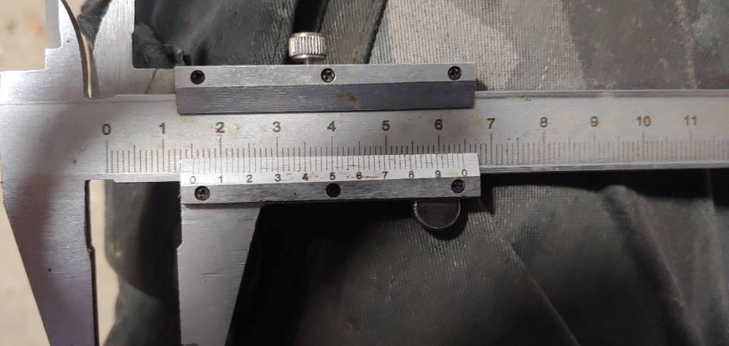

Qwert1221 Opublikowano 2 Października 2020 Opublikowano 2 Października 2020 3 godziny temu, Accent_Szaj napisał: @Qwert1221 masz QR .Jak składają rower na stojaku,to wkładają koła byle by siadło.Myślę że jak poluzujesz zacisk,ustawisz prosto w widełkach,to powinno być OK. Jest 26mm i 24mm jest to kwestia delikatnie krzywych zagłębień haków, do korekty przy pomocy jakiejś wkładki. Póki co mocno zacisnąłem i zobaczymy jak będzie po jeździe (dopiero w niedziele).
Accent_Szaj Opublikowano 2 Października 2020 Opublikowano 2 Października 2020 14 minut temu, Qwert1221 napisał: 26mm i 24mm Czyli 1mm,to tyle co nic. Może to być nawet źle ułożona opona.
