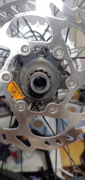

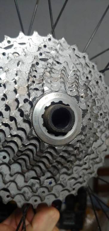

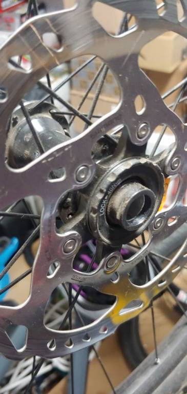

maq Opublikowano 20 Września 2020 Opublikowano 20 Września 2020 Jeśli masz klucz do kasety nie musisz kupowac specjalnego klucza do tarcz. Pasuje po wyjęciu ośki Panowie, ale jak klucz do kasety ma pasować do odkręcenia tarczy, po wyjęciu ośki? Nie łapię. Ja wczoraj rozkręciłem w rowerze obydwa geje, wyczyściłem i przesmarowałem. Dzisiaj lekka jazda 13 km i jeden zaczął cykać. Chyba trzeba będzie nabyć jakieś lepsze. Nasze są za komplet po jakieś dwie dychy. Taki żarcik jest. Jak ktoś z Białegostoku powie „ukradłem dla Ciebie rower”, to znaczy że od jutra jeździsz autobusem, czy że masz nowe dwa kolka? Wysłane z Tapatalk

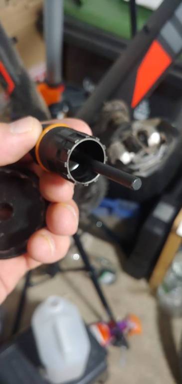

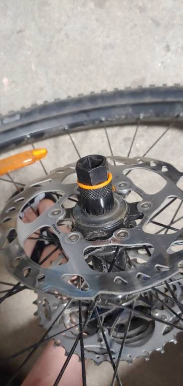

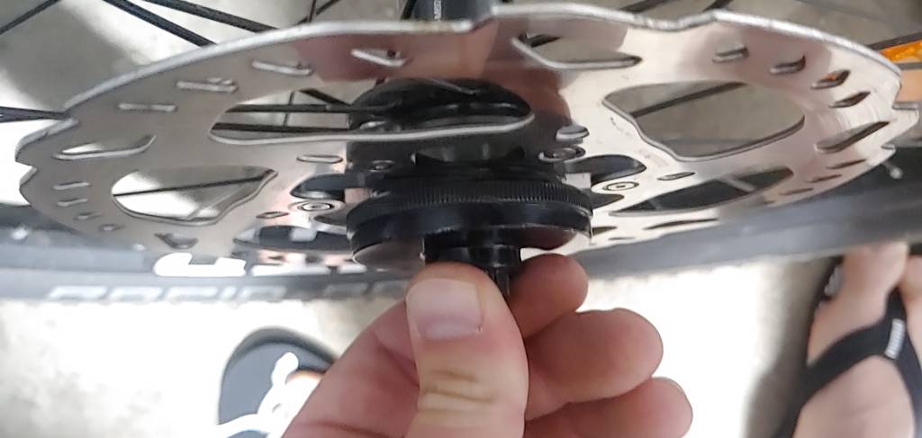

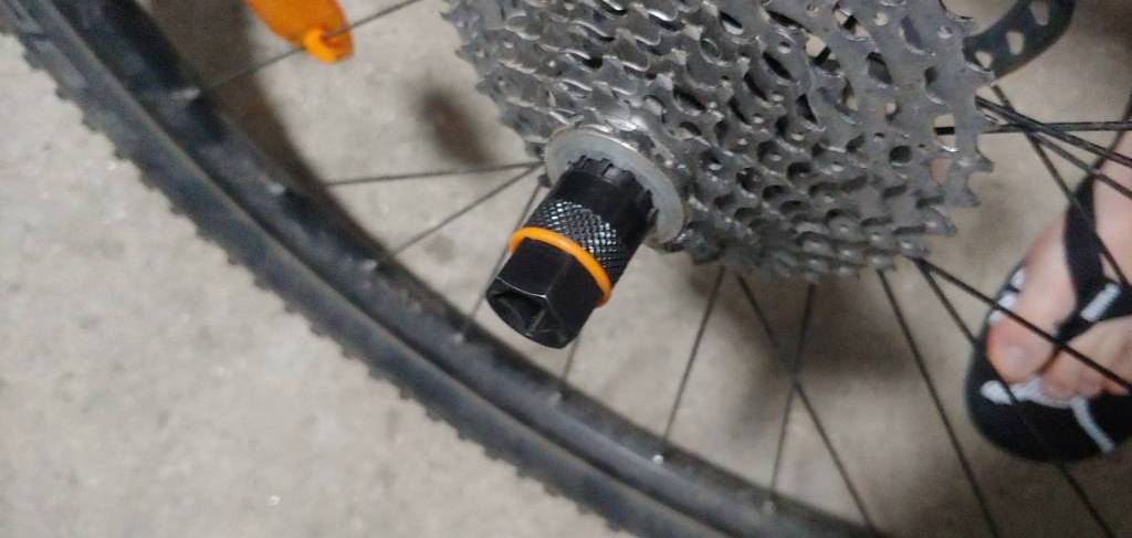

hudezz Opublikowano 20 Września 2020 Opublikowano 20 Września 2020 (edytowane) @maq ano pasuje możesz znaleźć klucze które przypasują bez zdejmowania ośki zależy od "głębokości" klucza ja mam taki, z osią prowadząca do suportu/przedniej tarczy też możesz znaleźć "głębokie" klucze, mi się trafił płytki, więc ośkę trzeba wyjąć jeśli chcę się dostać do tarczy. Pójdę do garażu zrobię fotki Edytowane 20 Września 2020 przez hudezz

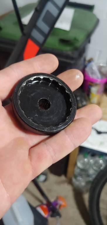

maq Opublikowano 20 Września 2020 Opublikowano 20 Września 2020 Ja mam taki klucz. To podejdzie? Wysłane z Tapatalk

hudezz Opublikowano 20 Września 2020 Opublikowano 20 Września 2020 (edytowane) @maq przymierz sam jestem ciekawy. Jeśli jest oś prowadząca powinna pasować bez wyjmowania osi Edytowane 20 Września 2020 przez hudezz

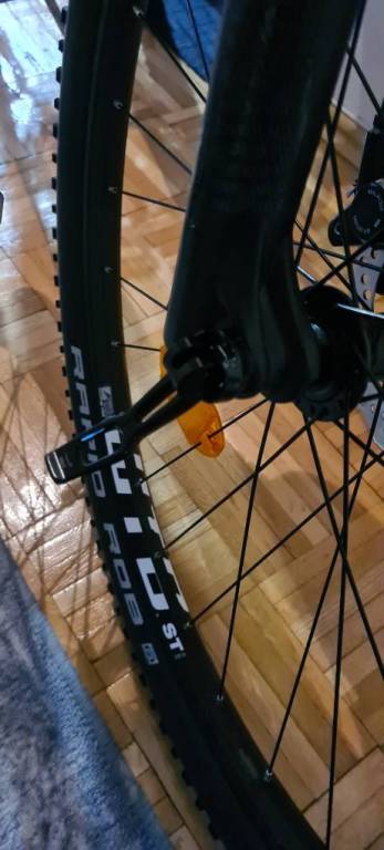

krilan1990 Opublikowano 21 Września 2020 Opublikowano 21 Września 2020 W dniu 16.09.2020 o 18:48, hudezz napisał: Może wycieczka do Legnicy Jednak wybrałem się do Legnicy i kupiłem indiana storm x7 z uszkodzona sztywna osia( tak twierdził sprzedawca który mnie obsługiwał). Cena była atrakcyjna wiec zaryzykowałem. Wróciłem do domu i postanowiłem sprawdzić jaka to usterka, okazało się że nie potrafili jej wyregulować. W dniu 16.09.2020 o 18:01, qwerty789 napisał: 3 tysiące. Dostałeś stopkę w zestawie ???
hudezz Opublikowano 21 Września 2020 Opublikowano 21 Września 2020 37 minut temu, krilan1990 napisał: kupiłem indiana storm x7 z uszkodzona sztywna osia Cena była atrakcyjna wiec zaryzykowałem. Gratki kolego nie bardzo rozumiem uszkodzona sztywna oś mógłbyś rozwinąć?? No i moze zdradzisz atrakcyjną cenę??
krilan1990 Opublikowano 21 Września 2020 Opublikowano 21 Września 2020 47 minut temu, hudezz napisał: Gratki kolego nie bardzo rozumiem uszkodzona sztywna oś mógłbyś rozwinąć?? No i moze zdradzisz atrakcyjną cenę?? Zapłaciłem 2400 plus 79 za 2 przeglądy gwarancyjne. Dźwignia która dokręcamy os była luźna i nie można było jej zamknąć, krótko mówiąc latała gdzie we wszystkie strony bez żadnego oporu. Sprzedawca powiedział ze to wada fabryczna i wystarczy wymienić oś. A że zrobili przecene -20% (600 zł)postanowiłem go kupić nawet jeśli miałbym wydać parędziesiąt zloty na nową oś. Wróciłem do domu, obejrzałem ja dokładnie i wystarczyło dokręcić śrubę imbusem 2.5 która trzymała dźwignię i po problemie. Ponawiam pytanie odnośnie stopki dołączanej do roweru: Czy w ME dodaja stopkę do rowerów indiana, po przyznam szczerze ze jej nie otrzymałem??

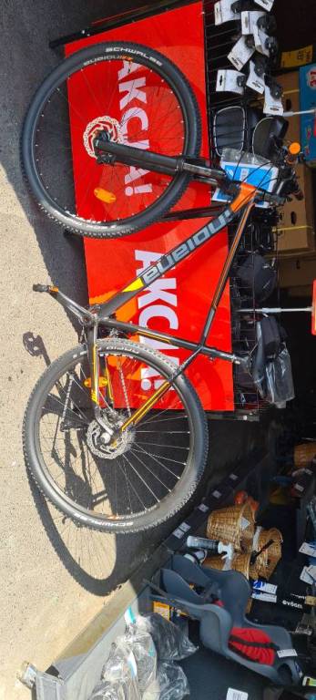

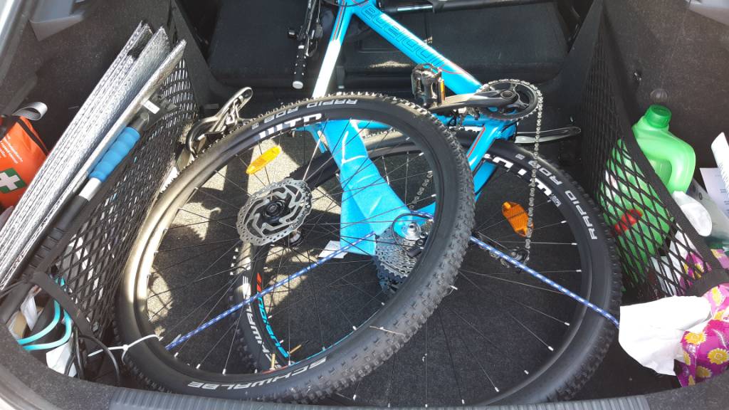

pawelll Opublikowano 22 Września 2020 Opublikowano 22 Września 2020 Tak wygląda X8 w bagażniku mojego samochodu. Uprzedzając pytania - 2880 l, grzech było nie kupić 1
hudezz Opublikowano 22 Września 2020 Opublikowano 22 Września 2020 (edytowane) @pawelll świetna cena za ten rower, gratki kolego niech dłuuuuuuuugo śmiga Edytowane 22 Września 2020 przez hudezz
jachu76 Opublikowano 22 Września 2020 Opublikowano 22 Września 2020 Mam też X8 i jestem bardzo zadowolony , na zdjęciach w ogóle nie interesował mnie ten kolor , a że w sklepie została jedna szuka właśnie X8 ( a chciałem kupić X7 ) i cena 2999 to kolor się spodobał, a gdy został wyprowadzony z namiotu to był jeszcze ładnieszy....
