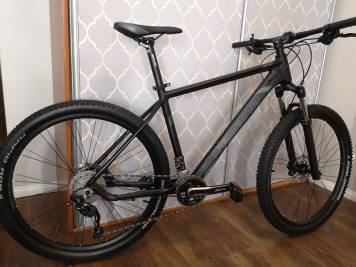

Qwert1221 Opublikowano 1 Października 2020 Opublikowano 1 Października 2020 (edytowane) No więc miło mi dołączyć do grona Indian 💪 zdarzył się niemalże cud, gdyż zarezerwowałem Pulsara 6.7 m19 który pojawił sie na sklepie za 2600zł, okazało się że jest on ze zwrotu cały poobijany... Zależało mi na m19, ale na haku wisiał nowiutki, nigdy nieużywany m21, poprosiłem o zdjęcie i przymiarkę, po czym okazalo się że to m19 tylko źle opisana drukiem. Za kwotę 2300zł... No i co lepsze, kwota jeszcze w dół o 20% z uwagi na wyprzedaże... Szok i niedowierzanie, wyrwać takie cudo za 1850zł! Oczywiście odblaski pościągałem, do wymiany jedynie siodło i gripy (są beznadziejne) Edytowane 1 Października 2020 przez Qwert1221 Błąd 2
hudezz Opublikowano 1 Października 2020 Opublikowano 1 Października 2020 @Qwert1221 elegancko amorek to powietrze?? Czy sprężyna??
Qwert1221 Opublikowano 1 Października 2020 Opublikowano 1 Października 2020 (edytowane) 26 minut temu, hudezz napisał: @Qwert1221 elegancko amorek to powietrze?? Czy sprężyna?? XC30 sprężynowy, tylko że jak tak teraz patrzę... To chyba mam jakiegoś składaka, rama jest na 100% m19, a mam korbe z napisem SLX, a opony o szerokości 2.25, gdzie na stronach w specyfikacji są 2.1... W sumie to nie ważne, tylko dziwne 🙄 Edytowane 1 Października 2020 przez Qwert1221 1
hudezz Opublikowano 1 Października 2020 Opublikowano 1 Października 2020 @Qwert1221 a jakie masz oznaczenie na korbie?? Specyfikacja może się zmieniać, gdzieś widziałem taki drobny druczek. Nie wiem tylko czy na stronie Indiany czy innego producenta
Qwert1221 Opublikowano 1 Października 2020 Opublikowano 1 Października 2020 1 minutę temu, hudezz napisał: @Qwert1221 a jakie masz oznaczenie na korbie?? Specyfikacja może się zmieniać, gdzieś widziałem taki drobny druczek. Nie wiem tylko czy na stronie Indiany czy innego producenta FC-M7000
