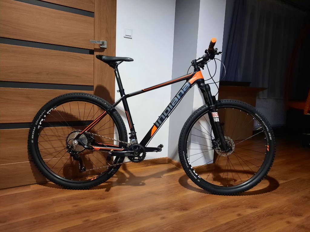

kws Opublikowano 15 Października 2020 Opublikowano 15 Października 2020 Zamówiłem swojego Indianina x7 ciekawe jak bedzie się go ujeżdżać.

kws Opublikowano 16 Października 2020 Opublikowano 16 Października 2020 jeszcze nie ujezdzałem ale juz go poskładałem, koła pasowałoby wycentrować i trochę ocieraja o klocki. Mam nadzieję że jutro uda się go przetestować.

Accent_Szaj Opublikowano 17 Października 2020 Opublikowano 17 Października 2020 10 godzin temu, Atoom napisał: wrócę w jednym kawałku.. Wrócisz . Dużo zabawy życzę. 14 godzin temu, kws napisał: juz go poskładałem, Haha. Widzisz ze 0 filozofii? 14 godzin temu, kws napisał: koła pasowałoby wycentrować i trochę ocieraja o klocki. To nie koła, a opony. Tu masz filmik Co do klocków,to tu masz poradnik pkt 6a i 6b do skutku.
