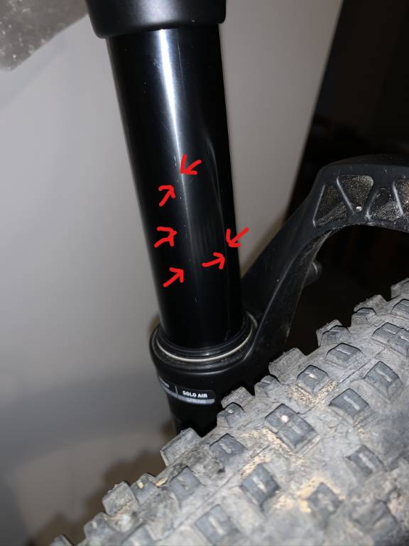

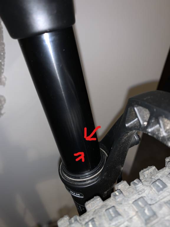

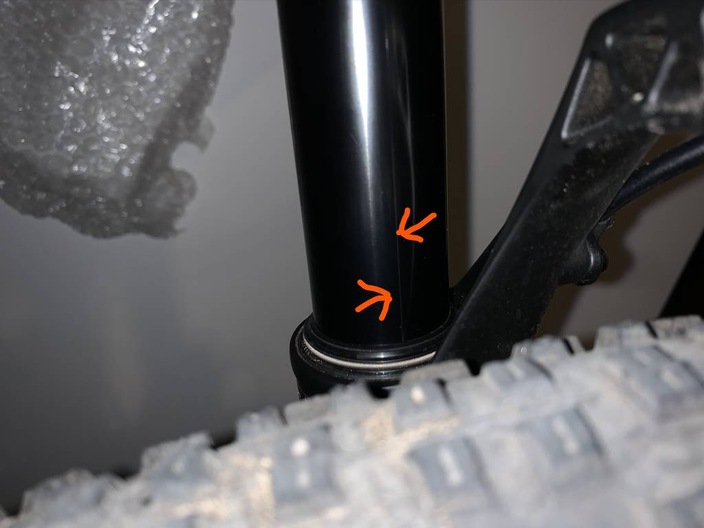

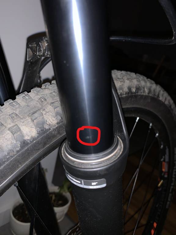

enadxx Opublikowano 26 Października 2020 Opublikowano 26 Października 2020 Godzinę temu, Accent_Szaj napisał: Zrób zdjęcie tej rysy Jest za niski. Serwis jest prosty,a jego poprawne przeprowadzenie nie powoduje utraty gwarancji.
Accent_Szaj Opublikowano 26 Października 2020 Opublikowano 26 Października 2020 @enadxx reklamuj go póki czas
enadxx Opublikowano 26 Października 2020 Opublikowano 26 Października 2020 12 minut temu, Accent_Szaj napisał: @enadxx reklamuj go póki czas Mógłbyś poradzić jak podejśc do tematu reklamacji, tak aby problem był sprawnie rozwiązany. Jak zaargumentować zainstniały problem, standardowo pewnie będą chcieli zrzucić odpowiedzialność na "niewłaściwe użytkowanie".
hudezz Opublikowano 26 Października 2020 Opublikowano 26 Października 2020 4 minuty temu, enadxx napisał: standardowo pewnie będą chcieli zrzucić odpowiedzialność na "niewłaściwe użytkowanie". Przecież dopiero z kartonu wyjęty
enadxx Opublikowano 26 Października 2020 Opublikowano 26 Października 2020 Teraz, hudezz napisał: Przecież dopiero z kartonu wyjęty Wyjęty, skręcony odstawiony w kąt, a weekend przetestowany na wycieczce. Skręcając nie zrobiłęm labolatoryjnych oględzin. Na pierwszy rzut oka wydowało się wszystko ok. Problem zauważyłem w momencie czyszczenia po jezdzie.
wolek Opublikowano 26 Października 2020 Opublikowano 26 Października 2020 Chciałbym kupić sztyce regulowaną do modelu x7. Suwmiarką średnica sztycy wychodzi 30.1cm. Rozumiem że muszę szukać sztycy o dokładnie takiej średnicy?
Accent_Szaj Opublikowano 26 Października 2020 Opublikowano 26 Października 2020 Godzinę temu, enadxx napisał: niewłaściwe użytkowanie Nie rysy pionowe. To jest wadą fabryczna. Zadzwoń lub podejdź do nich i spytaj. Nie ma co być pesymistą
