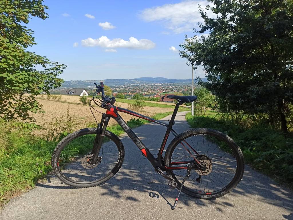

Dziękuję Panowie za poradę. Udało się kupić X10, rama 19` za 2960zł i po przejechaniu pierwszych 30km jestem mega zadowolony :)
"Przedłużenie" gwarancji na ramę do 5 lat + na cały rower 2 lata to koszt 80zł, czyli 2 serwisy, pierwszy do 3 miesięcy, następny w kolejnym roku.
