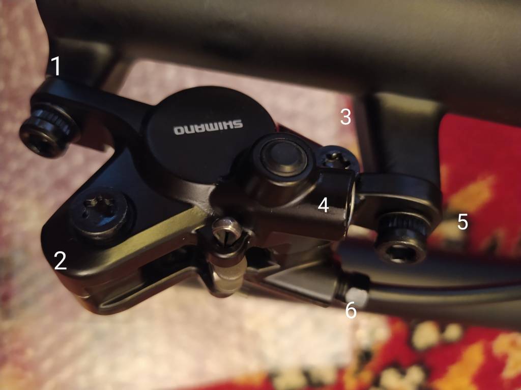

qwerty789 Opublikowano 17 Września 2020 Opublikowano 17 Września 2020 Jachu76, nie zastanawiaj się. Ja za taką kwotę kupiłem X7. A propos X7. Fajnie się prezentuje, ale oczywiście już pojawił się problem przy składaniu. Po zdjęciu tej pomarańczowej blokady z klocków hamulcowych przy przednim kole bezmyślnie wcisnąłem hamulec i klocki się zacisnęły. Macie jakiś pomysł, jak je rozepchać, żeby zamontować to koło? Druga sprawa. Mieliście stopkę w zestawie przy X7?
hudezz Opublikowano 17 Września 2020 Opublikowano 17 Września 2020 (edytowane) 4 minuty temu, qwerty789 napisał: Jachu76, nie zastanawiaj się. Ja za taką kwotę kupiłem X7. A propos X7. Fajnie się prezentuje, ale oczywiście już pojawił się problem przy składaniu. Po zdjęciu tej pomarańczowej blokady z klocków hamulcowych przy przednim kole bezmyślnie wcisnąłem hamulec i klocki się zacisnęły. Macie jakiś pomysł, jak je rozepchać, żeby zamontować to koło? Druga sprawa. Mieliście stopkę w zestawie przy X7? Wyjmij klocki z zacisku, odkręć śrubę odpowietrzającą i używając szeroki płaski śrubokręt rozepchnij delikatnie tłoczki. Śruba w klamce to imbus 2 lub 2.5 mm Edytowane 17 Września 2020 przez hudezz 1
qwerty789 Opublikowano 17 Września 2020 Opublikowano 17 Września 2020 Godzinę temu, hudezz napisał: Wyjmij klocki z zacisku, odkręć śrubę odpowietrzającą i używając szeroki płaski śrubokręt rozepchnij delikatnie tłoczki. Śruba w klamce to imbus 2 lub 2.5 mm Kurde, jestem kompletnym laikiem, a nie chcę narobić jeszcze większego bigosu. Które odkręcić?

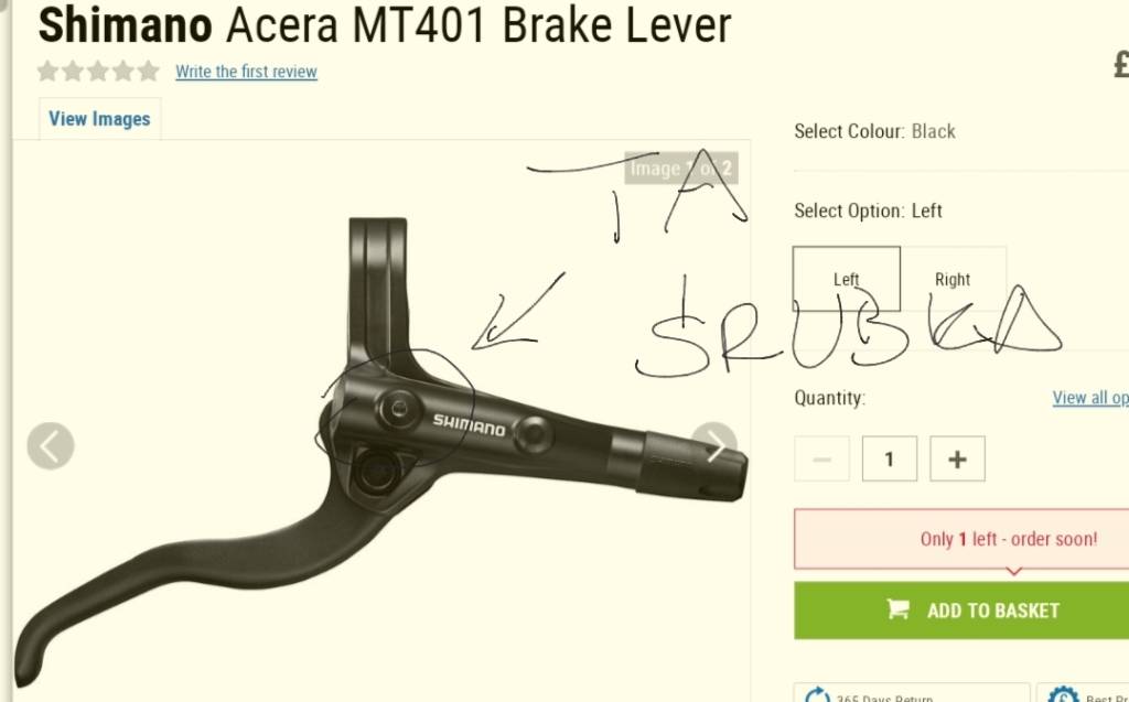

hudezz Opublikowano 17 Września 2020 Opublikowano 17 Września 2020 (edytowane) 23 minuty temu, qwerty789 napisał: Kurde, jestem kompletnym laikiem, a nie chcę narobić jeszcze większego bigosu. Które odkręcić? Na kierownicy masz klamke, obok dźwigni masz malutką śrubę w zbiorniczku oleju. Odkręć ją i delikatnie rozpychaj tłoczki w zacisku. @qwerty789 poluzuj śrubę mocującà klamke do kiery i ustaw ja w poziomie!! Dopiero wtedy rozpychaj tłoczki Edytowane 17 Września 2020 przez hudezz 1
hudezz Opublikowano 17 Września 2020 Opublikowano 17 Września 2020 10 minut temu, jachu76 napisał: Rower kupiony 😃 Gratki jachu niech długo śmiga 1
qwerty789 Opublikowano 17 Września 2020 Opublikowano 17 Września 2020 55 minut temu, hudezz napisał: Na kierownicy masz klamke, obok dźwigni masz malutką śrubę w zbiorniczku oleju. Odkręć ją i delikatnie rozpychaj tłoczki w zacisku. @qwerty789 poluzuj śrubę mocującà klamke do kiery i ustaw ja w poziomie!! Dopiero wtedy rozpychaj tłoczki Kierownicy jeszcze nie przykręcałem. Przy odkręcaniu śruby leżała na ziemi. Te klocki są tak ściśnięte, że chyba nic tam nie wcisnę...
hudezz Opublikowano 17 Września 2020 Opublikowano 17 Września 2020 5 minut temu, qwerty789 napisał: Kierownicy jeszcze nie przykręcałem. Przy odkręcaniu śruby leżała na ziemi. Te klocki są tak ściśnięte, że chyba nic tam nie wcisnę... Klocki musisz wyjąć, uważaj żeby nie zatłuścić powierzchni klocków:) dużo zabawy z odtłuszczeniem, a żywiczne które masz do wymiany Klamka wyżej od zacisku, w poziomie, odkręcasz śrubkę i rozpychasz delikatnie tłoczki. 1

Accent_Szaj Opublikowano 18 Września 2020 Opublikowano 18 Września 2020 21 godzin temu, qwerty789 napisał: Te klocki są tak ściśnięte, że chyba nic tam nie wcisnę... Wyciągnij zawleczke,wyjmij klocki i rozepchnij tłoczki. Nie musisz odkręcić żadnej śrubki. Nawet nie polecam,bo będąc 22 godziny temu, qwerty789 napisał: kompletnym laikiem, Możesz narobić sobie problemów 1
hudezz Opublikowano 18 Września 2020 Opublikowano 18 Września 2020 4 minuty temu, Accent_Szaj napisał: Możesz narobić sobie problemów Plamę z oleju na podłodze 😉
Accent_Szaj Opublikowano 18 Września 2020 Opublikowano 18 Września 2020 2 minuty temu, hudezz napisał: Plamę z oleju Hehe,też ,a cp za tym idzie zapiwietrzenie układu. Widzisz,to jest nowy rower i klocki mają zerowe zużycie,więc układ się nie zapiwietrzył. Dlatego nie trzeba odkręcać śrubki ze zbiorniczka
