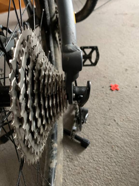

Gangi Opublikowano 9 Lutego 2021 Opublikowano 9 Lutego 2021 @hudezzno i mam kasetę, zamontowałem ale jest troszkę większa niż moja 9s. Dało się złapać pierscieniem tak na dwa obroty. Tak może być?
hudezz Opublikowano 9 Lutego 2021 Opublikowano 9 Lutego 2021 @Gangi jeśli dokręciłeś do 40 niutków i nie zerwałeś gwintu na pierścieniu to możesz latać, profilaktycznie możesz sprawdzić dokręcenie pierścienia po pierwszej jeździe. Jak wrócę w piatek do domu to sprawdzę na ile obrotów pierścienia zamocowana jest moja kaseta ale nie sądzę żeby było więcej jak 2-3
Gangi Opublikowano 9 Lutego 2021 Opublikowano 9 Lutego 2021 @hudezz nie mam klucza dynamometrycznego, ale na dokręcania się znam, jestem hydraulikiem:) ale faktycznie sprawdzę po jakimś kursie
Gangi Opublikowano 10 Lutego 2021 Opublikowano 10 Lutego 2021 (edytowane) @hudezz lipa. Nie ma jeszcze przerzutki a już jak dokręcam koło to kaseta się blokuje. Co powinienem teraz zrobić? Kupić nowe koło? Bo wymiana bębenka nic chyba nie da? @Accent_Szajjak widac kaseta nie wchodzi:) Edytowane 10 Lutego 2021 przez Gangi
polmaj Opublikowano 10 Lutego 2021 Opublikowano 10 Lutego 2021 (edytowane) Najtaniej będzie kupić wyższy model piasty Shimano z bębenkiem 11s , pod taką samą ilość szprych , kołnierze będą tej samej wysokości i nie będziesz musiał nawet zmieniać szprych Ps. Mam pytanie czy była podkładką jak zdjąłeś kasetę ? Edytowane 10 Lutego 2021 przez polmaj
Accent_Szaj Opublikowano 10 Lutego 2021 Opublikowano 10 Lutego 2021 10 godzin temu, Gangi napisał: kaseta się blokuje. Zrób zdjęcie kasety z wyjętym kołem. Coś mi tu nie leży. Jak kaseta by była za szeroka, to byś jej nie założył na bębenek (tak BTW)
Gangi Opublikowano 11 Lutego 2021 Opublikowano 11 Lutego 2021 @Accent_Szaj wyjaśniło się. Zdjąłem hak przerzutki i dlatego blokowało. Założyłem hak, wszystko siadło i pierwsza jazda już odbyta
Accent_Szaj Opublikowano 11 Lutego 2021 Opublikowano 11 Lutego 2021 2 godziny temu, Gangi napisał: wyjaśniło się Haha, no widzisz. Coś mi nie leżało
hudezz Opublikowano 11 Lutego 2021 Opublikowano 11 Lutego 2021 @Gangi a byla ta podkładka o której pisał @polmaj??

Gangi Opublikowano 14 Lutego 2021 Opublikowano 14 Lutego 2021 @hudezznie było zadnej podkładki. Wczoraj byłem na testach, nareszcie mogę wyjeżdżać pod górki. Wyjechałem pod stromizny miedzy dziećmi na sankach, na oczach 20 rodziców, ale udało się nie wyciąć gleby, wiec test uważam za zdany
