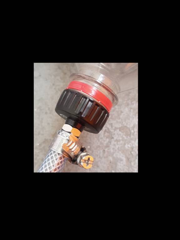

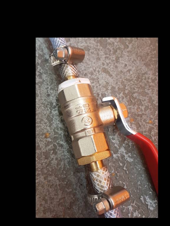

ahaja Opublikowano 11 Sierpnia 2019 Opublikowano 11 Sierpnia 2019 (edytowane) Gdyby ktoś chciał sobie zrobić zbiornik ciśnieniowy do wstrzelania opon z butelek to polecam zastosować takie zaworki zakręcane. Łatwiej zrobić otwór 7,5mm i dokręcić dla szczelności niż robić 12-14mm do gumowych wentyli. Zawór do spuszczania powietrza - zrobiłem z zaworu zdaje się 1/2'' (z briko) i dodałem 2 redukcje z alejki obok na 3/8''. Teraz jest idealnie, szczelnie i wylot nie jest tłumiony. Edytowane 11 Sierpnia 2019 przez ahaja

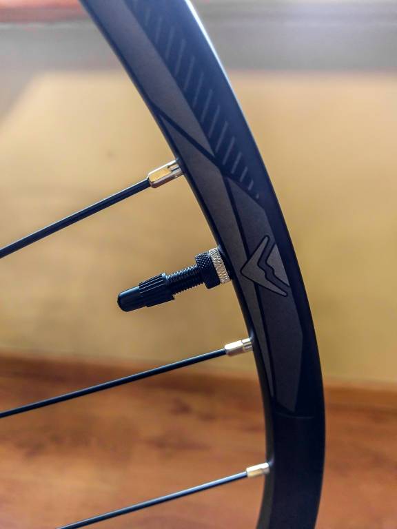

Frost Opublikowano 21 Sierpnia 2019 Opublikowano 21 Sierpnia 2019 (edytowane) 13 godzin temu, Diagnosta napisał: -jak Ci te wentyle trzymają?-w opiniach na ali pisali że trzeba uważać z dokręcaniem bo gwint słaby..-ale widzę przeciwnakrętkę.. Generalnie chyba się uszczelniły po 2 tygodniach bo już nie widać aby lekko ciekło po obręczy z okolic zaworów. Druga nakrętkę dołożyłem z zaworów z dętek bo te w komplecie to plastikowe pierścienie. Na chwilę obecną jest tak, że jeżdżę tylko w soboty i niedziele, pozostały czas rower jest schowany i w tym czasie schodzi około 0.2-0.5 Bar z każdego koła, przedniego w którym była dziura zwykle częściej ale tam jest chyba wlane mniej mleka. U chińczyka można kupić tańsze i droższe wentyle więc pewnie są takie z metalowymi nakrętkami. Nie miałem w ręku tych z Decathlona, może też są ok. Nie wiem czy to normalne przy tubeless, takie ubytki ale zobaczymy jak to będzie sprawować się przez najbliższy czas. Poza tym jestem zadowolony. Rower dalej jeździ do przodu więc jest ok. Edytowane 21 Sierpnia 2019 przez Frost
