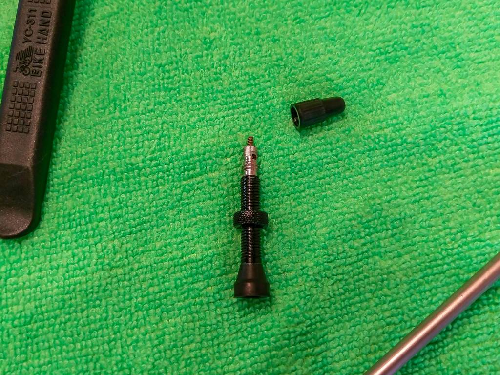

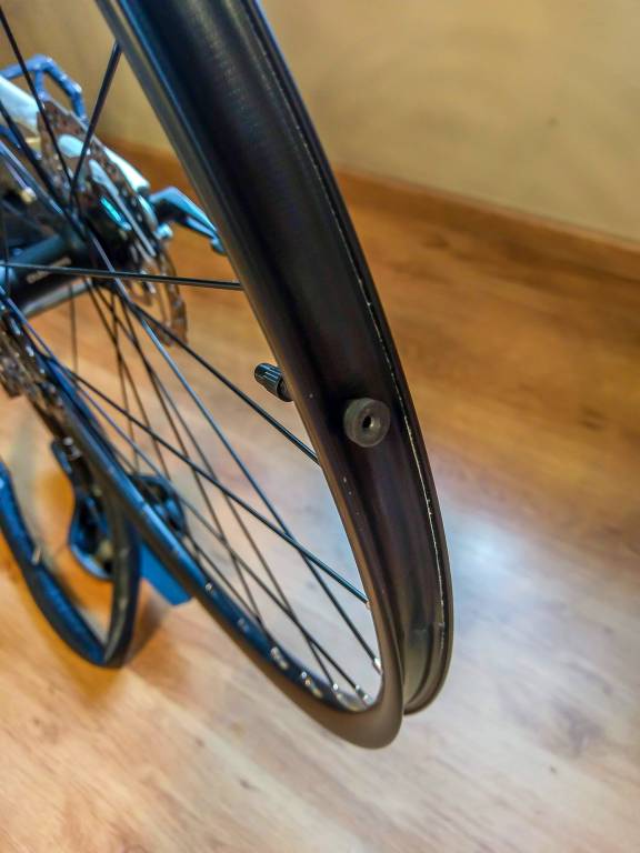

Frost Opublikowano 15 Lipca 2019 Opublikowano 15 Lipca 2019 Dzisiaj dotarły od chińczyka wentyle więc okleiłem obręcze Gorilla taśmą. Wcześniej umyte w degreaserze i odtłuszczone dodatkowo alkoholem izo. Jutro kurier ma dostarczyć Magiczne Mleko więc w piątek lub w sobotę z rana będzie zabawa w system tubeless.

Frost Opublikowano 19 Lipca 2019 Opublikowano 19 Lipca 2019 Było wiele przygód wczoraj ale aby to opisać na telefonie to bym połamał palce więc wersja skrócona. Operacja się udała, koła się uszczelniły przy pomocy elektrycznego kompresorka z marketu, który ledwo zipie do 1.9 Bar. Generalnie sama opona wydawała się luźna, by ją założyć wystarczyło lekko na samym końcu ja zagiac łyżką. W ogóle ciasno nie przylegała do obręczy i nie dało się tego uszczelnić nawet kompresorem z Casto dmuchającym do 8 Barów ani tym manualnym na stacji benzynowej. 2h zaginania, układania nic nie dało, na sucho nie było szansy. Na filmach jakieś takie ciasne mają te opony, że muszą się siłować aby je założyć. Założyłem oponę na nowo, wysmarowałem rant mlekiem, wlałem koło 100g i został mi w ogródku już tylko pożyczony pierdzi-kompresorek i koła uszczelniły się od razu bez problemu. Sprawdziłem i wyrównałem oponę aby prawidłowo siedziała na rancie, napompowalem do 1.9 Bara, pojechałem rowerem na stację benzynową, dobiłem do 4.0, powrót, sprawdzenie ciśnienia i test manometru Topeak, upuszczenie do 3.5Bar i w sobotę rano sprawdzę ile zeszło powietrza. Dziura w oponie się od razu zasklepiła, zapowiada się że powinno być ok. Będę sprawdzał przed i po jeździe jak utrzymuje się ciśnienie.

lukaszzsch Opublikowano 11 Sierpnia 2019 Opublikowano 11 Sierpnia 2019 Koleżanki i koledzy,Do takiej obręczy:Jaka szerokość taśmy do uszczelnienia?
KonradTrek800 Opublikowano 11 Sierpnia 2019 Opublikowano 11 Sierpnia 2019 18mm. Moja rada, przy uszczelnianiu dawaj minimalną ilość mleczka i wartość ciśnienia jakie są wymagane do uszczelniania. Pojeździj chwilę (jeden dłuższy wypad) i dopiero wtedy zrób dolewkę (przez wentyl dlatego dobrze żeby był rozkręcamy). Też doszedłem do takiego samego wniosku i w przyszłości będę tak robił. Co do wlewania i wstrzykiwania to nie ma znaczenia. Wlać przez wentyl presta się nie da. Musi być strzykawka. Ktoś robił jakieś doświadczenia jak zachowuje się mleczko z innymi gazami np CO2, azot?
Ares Opublikowano 11 Sierpnia 2019 Opublikowano 11 Sierpnia 2019 Jak masz możliwość to załóż taśmę 20mm albo nawet 21mm.
