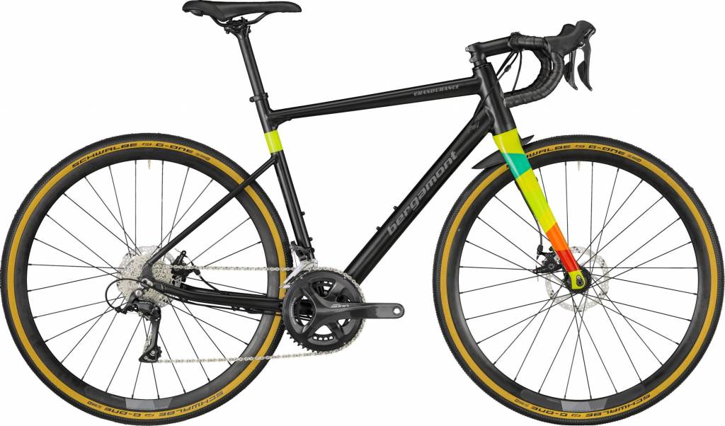

Sonnenblumen Opublikowano 21 Września 2018 Opublikowano 21 Września 2018 (edytowane) Witam wszystkich użytkowników. Od dłuższego czasu noszę się z zamiarem zmiany roweru. Mam wysłużonego starego Gianta MTB, lubię go, ale już mi nie wystarcza. W weekend zrobiłem 70 km , utwierdziło mnie to w przekonaniu, że potrzebuje zakupić nowy rower. Nie byłem przekonany co do szosy, ponieważ bardzo lubię jeździć po lasach. Jestem kompletnym laikiem, ale niedawno dowiedziałem się o istnieniu GRAVELI. Zakochałem się bez pamięci, ale mam dylemat. Rozważałem na początku kupno Rometa Aspre, następnie Boreasa 2, ale są one niedostępne. Mieszkam za granicą, sprowadzanie jest trochę problematyczne. Nie ukrywam, że Boreas bardzo mi się podoba, ale już sobie odpuściłem. Byłem w kilku sklepach rowerowych, siedziałem na kilku modelach. Na wstępie odpadł Fuji Jari, nie podobał mi się na żywo. Przymierzałem się do kilku modeli , ale jakoś żaden mi nie podpasował. Finalnie znalazłem takie cudeńko: https://www.bergamont.com/ch_de/products/270323049/Bergamont-Grandurance-5 Rower podoba mi się wizualnie, wygląda na solidny. Ma aluminową ramę, karbonowy widelec, hamulce tarczowe, Sora R3000. I tutaj zgłaszam się z prośbą. Jak już mówiłem jestem laikiem, rower wydaje się konkretny. Proszę o wasze opinie, ocenę tego roweru. Wiem, że ciężko ocenić patrząć tylko na zdjęcie, ale myślę, że tabela na stronie producenta może trochę pomóc. Jakieś alternatywy? Budżet do 1000 euro. Z góry dzięki, pozdrawiam Edytowane 21 Września 2018 przez Sonnenblumen
nctrns Opublikowano 21 Września 2018 Opublikowano 21 Września 2018 Spoko rower do dynamicznej jazdy po szutrze, dobrej utwardzonej nawierzchni, łatwych leśnych ścieżkach bez kamieni i korzeni. Na trudniejszy teren - nie ten osprzęt, za twarde przełożenia, za słabe hamulce.
Sonnenblumen Opublikowano 21 Września 2018 Opublikowano 21 Września 2018 Co rozumiesz przez za twarde przełożenia? Jestem laikiem, nie bij
SzpiceR Opublikowano 21 Września 2018 Opublikowano 21 Września 2018 Stosunek ilości zębów na blatach do tych na kasecie. Tutaj najlzejsze przełożenie to 34-34 czyli jeden obrót korby =jeden obrót koła. Możliwe, że kaseta np. 36 byłaby bardziej odpowiednia ale też bez przesady to w końcu gravel a nie mtb
Yan Opublikowano 21 Września 2018 Opublikowano 21 Września 2018 Przełożenia faktycznie nie należą do najlżejszych ale z dwoma blatami z przodu i z tyłu z 9rz kasetą raczej nic lepszego nie znajdziesz. Zmiana 34 na 36 to raczej kosmetyka. Przednia zębatka powinna być coś w granicach 28/26 ale tego nie osiągniesz na korbie 2 rzędowej szosowej. Reszta komponentów wygląda dobrze. Na plus: zwężana główka ramy, karbonowy widelec, hollowtech II czy sztywne osi. Można by się przyczepić do hamulców. Jak w przyszłości chciał byś coś ulepszyć to jest to bardzo fajna baza. Kolorystycznie również przypadł mi do gustu. Fajny jest te mały błotnik. Notorycznie zbiera się tak kurz i trzeba regularnie czyścić i smarować łożyska. Taki mały detal ale cieszy Nie widziałem dokładnie ale chyba ma wkręcany support. Prosty w konserwacji a jak będziesz chciał zmienić na korbę MTB to nie powinno być problemu.
SzpiceR Opublikowano 22 Września 2018 Opublikowano 22 Września 2018 8 godzin temu, Yan napisał: Przełożenia faktycznie nie należą do najlżejszych ale z dwoma blatami z przodu i z tyłu z 9rz kasetą raczej nic lepszego nie znajdziesz. Zmiana 34 na 36 to raczej kosmetyka. Przednia zębatka powinna być coś w granicach 28/26 ale tego nie osiągniesz na korbie 2 rzędowej szosowej. Gravel to nie mtb, nie ma podjeżdżać pod pionowe ściany. Te rowery mają być szybkie i w miarę komfortowe poza utwardzoną drogą ale raczej na płaskim/pofałdowanym terenie. Takie przełożenia są standardem dla gravel'a, taki silex 600 ma 44-42 a revolt 40-42
Sonnenblumen Opublikowano 22 Września 2018 Opublikowano 22 Września 2018 Dzięki za rzeczowe porady. W przyszłym tygodniu będę testował rower, zdam relację. Mam nadzieję, że rama 55 będzie odpowiednia. Mam 182 cm wzrostu. Yan - co rozumiesz przez sztywną oś? Wiele razy się spotkałem z takim stwierdzeniem. Generalnie ludzie oceniają na in plus, ale jakie to ma przełożenie na realną jazdę?
SzpiceR Opublikowano 22 Września 2018 Opublikowano 22 Września 2018 Słabo się doksztalcales w temacie graveli przed kupnem skoro nie wiesz. A szkoda bo fajna rzecz. W skrocie sposób mocowania koła sztywniejszy niż standardowy szybkozamykacz
Sonnenblumen Opublikowano 22 Września 2018 Opublikowano 22 Września 2018 Dzięki za opinie, już trochę rzuciłem okiem na temat. Czyli same plusy tego roweru Myślę,że za tę cenę naprawde jest to dobry wybór. Nie mogę się doczekać pierwszej jazdy.

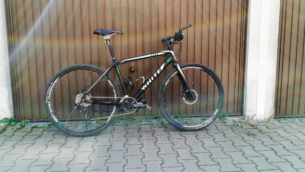

Puncu Opublikowano 22 Września 2018 Opublikowano 22 Września 2018 5 godzin temu, SzpiceR napisał: Gravel to nie mtb, nie ma podjeżdżać pod pionowe ściany. Dlaczego nie? Ja mam kobrę MTB bo chce na "gravelu" podjeżdżać pionowe podjazdy.
Sonnenblumen Opublikowano 22 Września 2018 Opublikowano 22 Września 2018 Puncu, a jaki masz model gravela?
Sonnenblumen Opublikowano 22 Września 2018 Opublikowano 22 Września 2018 Ładna maszyna. A jak oceniasz tego Bergamonta?
Puncu Opublikowano 22 Września 2018 Opublikowano 22 Września 2018 Mnie tu korba nie pasuje i tylna przerzutka z miękko sprzężną. Poza tym rower godny uwagi
Sonnenblumen Opublikowano 22 Września 2018 Opublikowano 22 Września 2018 Korbe zawsze można zmienić, a na moje potrzeby na początek wystarczy
SzpiceR Opublikowano 22 Września 2018 Opublikowano 22 Września 2018 55 minut temu, Puncu napisał: Dlaczego nie? Ja mam kobrę MTB bo chce na "gravelu" podjeżdżać pionowe podjazdy. Na baranku o szerokości 40-42 nie da się wjechać w ciężki teren Tzn wjechać się da ale sprawnie o bezpiecznie go pokonać już nie

Sonnenblumen Opublikowano 22 Września 2018 Opublikowano 22 Września 2018 Ja ze swojej strony dodam, że na pewno zostawie oryginalne korby Ładny ten rower jest kurde, ładny.
