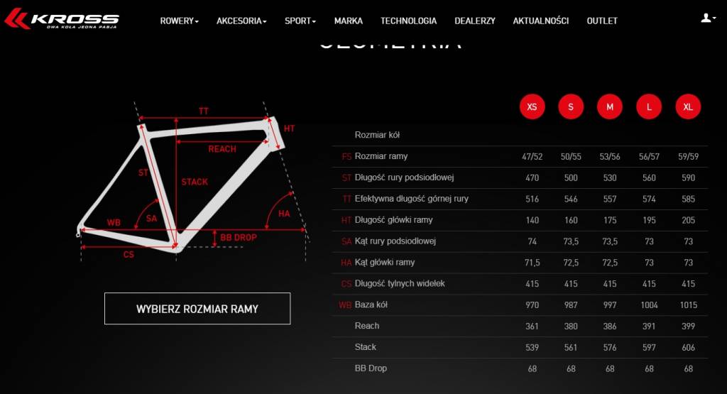

WojtekWojtek Opublikowano 13 Marca 2018 Opublikowano 13 Marca 2018 3 godziny temu, szymekxx napisał: uderzając kolanami w brzuch przy dolnym chwycie rower jest za duzy czy za mały Pomijając kwestię wielkości brzucha :D, to raczej mogłeś kupić za duży rower - jeżeli kupiłeś rozmiar 53/56 (M), o którym pisałeś w pierwszym poście. To jest rozmiar dla mnie, a mam 180cm. 53 cm oznacza rurę podsiodłową, a 56 rurę górną. Tak jest w Krossach. Konkretnie w Vento 4.0 rura podsiodłowa w rozmiarze M ma 530mm, a górna 557mm. To jest na ok 180cm, a nie na 170cm. 1
GBike Opublikowano 15 Marca 2018 Opublikowano 15 Marca 2018 Dnia 13.03.2018 o 12:09, WojtekWojtek napisał: 53 cm oznacza rurę podsiodłową, a 56 rurę górną. Niezupełnie tak jest 56 cm to efektywna długość rury górnej a faktyczna to około 53 cm
WojtekWojtek Opublikowano 15 Marca 2018 Opublikowano 15 Marca 2018 (edytowane) 7 godzin temu, GBike napisał: Niezupełnie tak jest 56 cm to efektywna długość rury górnej a faktyczna to około 53 cm Tak, efektywna, to oczywiste. Zawsze przecież podaje się efektywną długość górnej rury przy rozmiarach. Poniżej rozmiarówka Krossa - wraz z ich oznaczeniami. Rozmiar 53/56 to M (na kolegę o wzroście 170 cm zbyt duży). W rozmiarówce Kross zawsze podaje r. podsiodłową na pierwszym miejscu. Edytowane 15 Marca 2018 przez WojtekWojtek 1

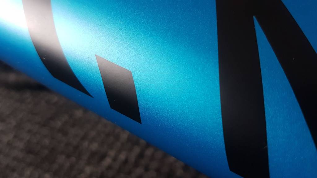

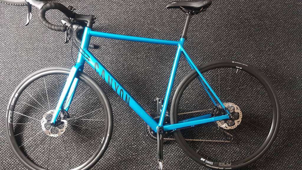

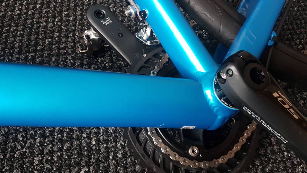

js12 Opublikowano 20 Marca 2018 Opublikowano 20 Marca 2018 (edytowane) Mysle, ze kolega de Villars ma na mysli gadzet na rowerze Ireneusza Maślińskiego Rower na żywo wygląda nieco inaczej niż na foto. Lakier jest półmatowy i ten metalik jest bardzo drobny, a myślałem, że będzie się mocno mienił. Dobrze że tak jest, bo mógłby męczyć oczy na dłuższych trasach. Jest bardzo dobrze i już zastanawiam się nad przemalowaniem mojego mtb na podobny kolor candy blue Od siebie dodam, że fabryczne siodło jest twarde jak deska no i oczywiście brak pedałów w zestawie. Musiałem wymienić na pedały m540 i siodło selle italia man flow. Gdyby tylko canyon dodawał takie komponenty, wrażenie byłoby większe. Aha - nie używać pasty montażowej na pierwsze przymiary, bo porysujecie sztyce i kierownice (mi się udało tego uniknąć, ale było blisko). Na dolnych widełkach i na korbach widać taśmę klejącą, która zapobiegać ma powstawaniu odprysków i otarć - nie chciało mi się wydawać 50zł na bikeguard czyli de facto kawałek plastiku. Edit: Dodatkowo powiem, że przednie klocki i tarcza musiały być odtłuszczone, ponieważ niemiłosiernie piszczały - zapewne w wyniku nieprofesjonalnego montażu dostał się na nie płyn hamulcowy lub smar. Ostatecznie i tak bardzo ciężko znaleźć rower z takim osprzętem w tej cenie, której przy okazji jedna szósta to podatek Edytowane 21 Marca 2018 przez js12
Antyszprycha Opublikowano 20 Marca 2018 Opublikowano 20 Marca 2018 Piękny ! Siodło rzeczywiście twarde ale kwestia przyzwyczajenia, po 60 km coś dopiero zaczynam czuć dupsko i wtedy na trochę wstane i jest ok, zobaczymy jak to będzie przy pierwszej setce. Co do ochrony ramy przed łańcuchem ja używam dość tanich i dobrze wyglądających płetw https://www.sporti.pl/product-pol-6875-Oslona-na-rame-PLETWA-REKINA.html
