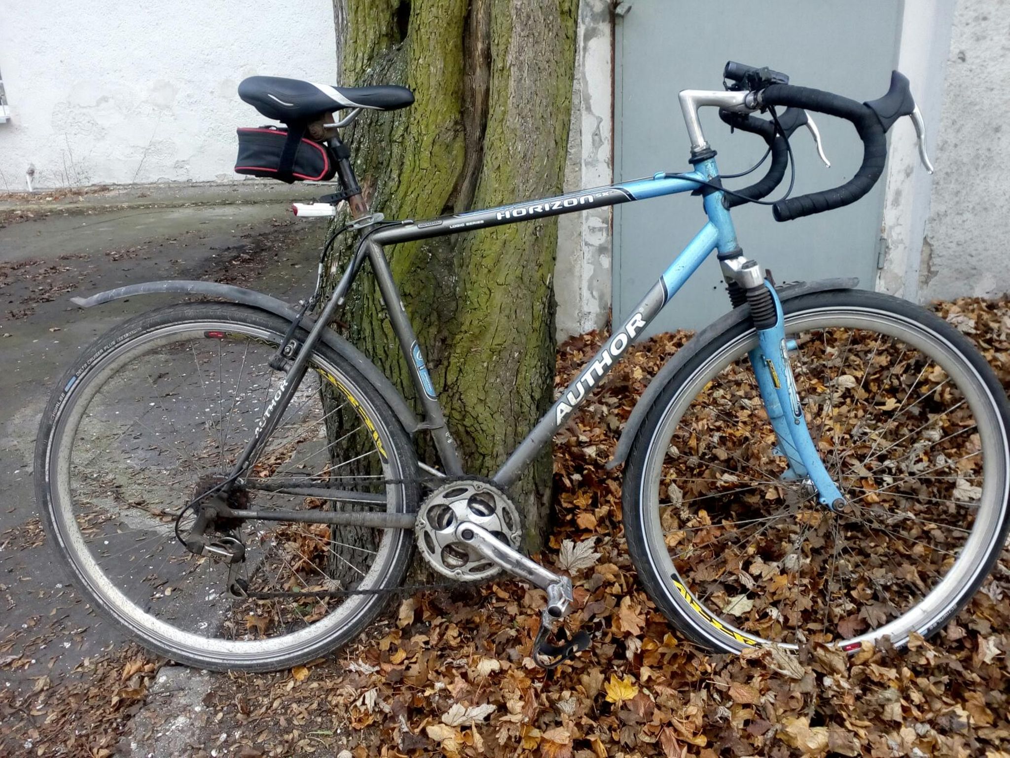

mpietras8 Opublikowano 9 Grudnia 2018 Opublikowano 9 Grudnia 2018 (edytowane) Pytanie odnośnie napędu 2/x oraz 3/x . Czy można generalizować , że 3/x będzie lepiej sprawdzać się jak ktoś mieszka w terenach górskich a 2/x u mieszkających w terenach raczej płaskich? W starej kolarce miałem 3/x i żadna górka nie była straszna. Mieszkam terenach górzystych ale nie górach i nie chciałbym się "wkopać" kupując Huragana 2 bo on ma 2/x . Edytowane 9 Grudnia 2018 przez mpietras8
Gość SzpiceR Opublikowano 9 Grudnia 2018 Opublikowano 9 Grudnia 2018 Nie liczy się ilość biegów a przełożenie Ja np. miałem w 3x najlżejsze 30-26 co daje przełożenie 1,15, teraz w 2x mam 34-28 więc 1,21, różnica zauważalna ale bez przesady W huraganie będziesz miał 34-27, imo zupełnie wystarczająco jeśli nie masz zamiaru podjeżdżać powyżej 15% BTW sprawdziłem i przerzutka obsługuje do 32t więc w razie potrzeby wymienisz kasetę za stówkę i temat rozwiązany
mpietras8 Opublikowano 9 Grudnia 2018 Opublikowano 9 Grudnia 2018 -rozumiem , że obliczone przełożenie to podzielenie ilości zębów na najmniejszym blacie korby przez liczbę zębów na największym blacie kasety? Macie jakąś klasyfikację jak interpretować te wartości? - co to jest 32t ??
nctrns Opublikowano 9 Grudnia 2018 Opublikowano 9 Grudnia 2018 32t = 32 teeth = 32 zęby na zębatce Przełożenie liczy się dzieląc liczbę zębów na przodzie przez liczbę zębów na tyle, dla dowolnej kombinacji zębatek. Jako że mowa o najlżejszym przełożeniu to tak, dzielisz najmniejszą zębatkę z przodu przez największą z tyłu. Jak to interpretować? Im mniejsza liczba tym lżej. Wprost, mówi ile obrotów koła przypada na obrót korbą. Na przykład szosowe przełożenie 52/11 = 4,72. To znaczy że na jeden obrót korbą przypada prawie 5 obrotów koła. Dlatego jedziesz szybko Z kolei przełożenie równe 1,0 oznacza że na każdy obrót korbą masz jeden obrót koła. Przełożenie np 34/36 = 0,94 jest już poniżej 1 i jest jeszcze lżejsze. Ale to w fabrycznych szosach raczej nie jest spotykane, prędzej w gravelach, ale też rzadko. 1
Gość Opublikowano 9 Grudnia 2018 Opublikowano 9 Grudnia 2018 (edytowane) 9 godzin temu, mpietras8 napisał: Czy można generalizować , że 3/x będzie lepiej sprawdzać się jak ktoś mieszka w terenach górskich a 2/x u mieszkających w terenach raczej płaskich? No raczej nie można, a przynajmniej nie powinno się. 3/x to archaiczne rozwiązanie od którego wszędzie się odchodzi, a w szosówkach to już w ogóle. 2/x to już tak powszechny standard, że cokolwiek innego w szosówce wygląda niemal egzotycznie... Oczywiście o użyteczności przełożeń świadczy, jak zauważyli koledzy, ratio wynikające z kombinacji ilości zębów, ale trzecia zębatka na korbie generalnie ma w swej idei rozszerzać możliwość doboru przełożenia dla mocno niewprawionych podjeżdżających. Tyle tylko, że to takie ułatwienie, jak dwa małe boczne kółeczka przykręcane przy tylnym kole w dziecięcym rowerku - jeśli się w ogóle przydaje, to tylko na bardzo wczesnym etapie i bardzo, bardzo krótko. Edytowane 9 Grudnia 2018 przez Gość
