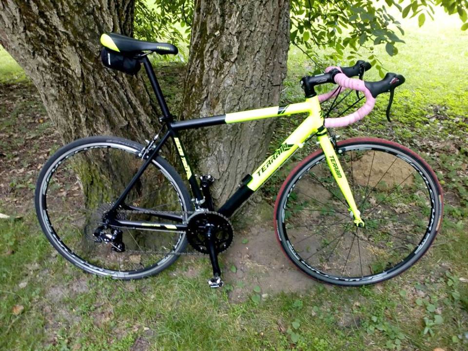

kaido2 Opublikowano 14 Stycznia 2019 Opublikowano 14 Stycznia 2019 (edytowane) W dniu 13.01.2019 o 11:18, de Villars napisał: który pokazuje, że nawet z marketowca można zrobić coś ciekawego Tak naprawdę kwestia smykałki. Zajeżdżarka i testerka podzespołów 7/8/9/10 s. Zmieniam sobie tylko klamki i kasety, koszt wyszedł jakieś 1100 pln, mowa oczywiście o nówce. Rama alu market, ale wstydu nie ma, koła fulcrum 4,5 kiera FSA kompakt, obecnie Klamki Tourney co by kasty 7s wszystkie pozajeżdżać, następne w kolejce 8-ki i dychy. Edytowane 14 Stycznia 2019 przez kaido2 1

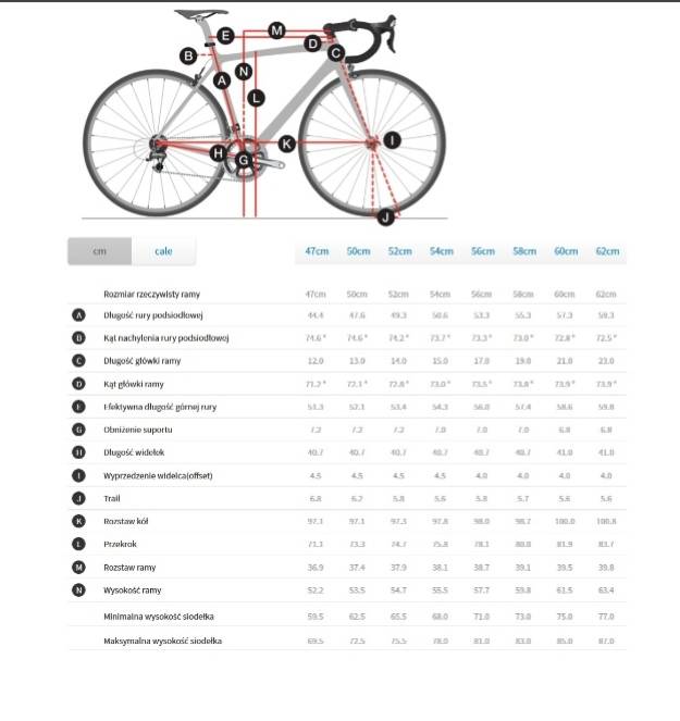

szymar Opublikowano 21 Stycznia 2019 Opublikowano 21 Stycznia 2019 Możecie coś powiedzieć o geometrii tego modelu? W sensie czy to bardziej endurance czy bardziej już na sportowo? https://www.olx.pl/oferta/rower-szosowy-trek-1-1-sprzedam-CID767-IDyh56L.html Czy rama 56 byłaby dobra na 188cm?
leejoonidas Opublikowano 21 Stycznia 2019 Opublikowano 21 Stycznia 2019 22 minuty temu, szymar napisał: Możecie coś powiedzieć o geometrii tego modelu? W sensie czy to bardziej endurance czy bardziej już na sportowo? https://www.olx.pl/oferta/rower-szosowy-trek-1-1-sprzedam-CID767-IDyh56L.html Czy rama 56 byłaby dobra na 188cm? Zadaj pytanie sprzedającemu jakiego wzrostu jest osoba która jeździła na tym rowerze to się dowiesz czy rower w tej konfiguracji ustawień jak jest na zdjęciu będzie pasował rozmiarem dla kogoś o wzroście 188cm. Moim zdaniem powinien pasować dla osoby o takim wzroście, chociaż cena wydaje mi się trochę za wysoka.
Gość SzpiceR Opublikowano 21 Stycznia 2019 Opublikowano 21 Stycznia 2019 15 minut temu, szymar napisał: Możecie coś powiedzieć o geometrii tego modelu? W sensie czy to bardziej endurance czy bardziej już na sportowo? https://www.olx.pl/oferta/rower-szosowy-trek-1-1-sprzedam-CID767-IDyh56L.html Czy rama 56 byłaby dobra na 188cm? Geometria "H2" czyli lekko podniesiona pozycja. Co do rozmiaru to dużo zależy od przekroku, zmierz. Zerknąłem w geometrię i w rozmiarze 56 masz efektywną długość rury 56cm, raczej będzie za mały (sam mam obecnie 56cm przy wzroście 185/6 i kolejna rama będzie na pewno większa). Jeśli okaże się, że masz stosunkowo długą nogę w stosunku do wzrostu to można ryzykować i wymienić mostek - wydaje się krótki. Inna sprawa to graty w tym rowerze - stary claris, korba na kwadrat, nooo w sumie jedyną, względnie ciekawą rzeczą w tym rowerze jest rama. W dniu 20.01.2019 o 19:08, mpietras8 napisał: A triban 520 na sorze vs Romet 2 też Sora . co tym sądzicie, które lepsze? Triban bardziej komfortowy, romet ma dość agresywną geometrię. W romecie gorsza korba (chociaż na plus, że dwa blaty) ale za to prawdopodobnie lepsze koła. Do tribana jeśli chcesz wsadzisz opony 32, może 35 i wjedziesz w jakiś teren. Zerknij na https://allegro.pl/oferta/jamis-ventura-comp-disc-meski-srebrny-54cm-7583497307
drozda Opublikowano 21 Stycznia 2019 Opublikowano 21 Stycznia 2019 Miałem krótko szosę z rurą poziomą 56 cm i przy wzroście 190 i przekroku 93 był zdecydowanie za mały.
szymar Opublikowano 21 Stycznia 2019 Opublikowano 21 Stycznia 2019 Dzieki za info o treku. Nogę mam 88cm. Mam nadzieję że niedługo uda mi sie cos kupic.
Bartosh Opublikowano 22 Stycznia 2019 Opublikowano 22 Stycznia 2019 (edytowane) 17 godzin temu, szymar napisał: Dzieki za info o treku. Nogę mam 88cm. Mam nadzieję że niedługo uda mi sie cos kupic. Na Twój wzrost ten Trek raczej będzie za mały. Może coś takiego od Bernarda ? Oni sprzedają pewne, zadbane rowery. https://allegro.pl/oferta/sco-racer-58-rower-szosowy-szosa-triathlon-carbon-7776515663 Edytowane 22 Stycznia 2019 przez Bartosh
Gość Opublikowano 22 Stycznia 2019 Opublikowano 22 Stycznia 2019 20 godzin temu, szymar napisał: Czy rama 56 byłaby dobra na 188cm? Z rozmiarówki na stronie Treka wynika, że nawet 58 byłby za mały, bo idealnie mieścisz się w środku rozmiaru 60.
