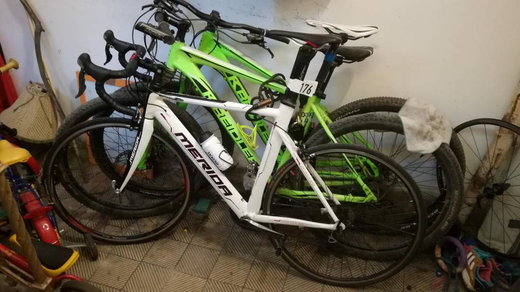

kosa87 Opublikowano 31 Maja 2018 Opublikowano 31 Maja 2018 (edytowane) Cześć, Jako kompletny laik mam do was prośbę o rade. Planowałem zakupić sobie rower szosowy przy mocno ograniczonym budżecie co jak zwykle, patrząc na fora, skończyło się na wyborze 500 z Decathonu. W międzyczasie zaproponowana mi kupno za podobną kwotę takiego oto roweru http://road.cc/content/review/1933-roadcc-test-report-merida-warp-5 rower w zeszłym roku miał wymieniany napęd no i kierownica jest zmieniona na baranka i tu w końcu pojawia się pytanie, czy rower 10 letni jest lepszy od nowego? Wiem dlaczego warto wybrać Btwina 500 a dlaczego wybrać taką meridę? Edytowane 31 Maja 2018 przez kosa87
IOO Opublikowano 1 Czerwca 2018 Opublikowano 1 Czerwca 2018 A czy już przejechałeś się na obu? Ta Merida to bardzo przyzwoity rower tylko że czasowy i nie mam pojęcia czy będzie Ci na nim wygodnie. Dobrze by było jak byś miał aktualną specyfikację Meridy to można by coś więcej porównać.
Karol Opublikowano 1 Czerwca 2018 Opublikowano 1 Czerwca 2018 13 godzin temu, kosa87 napisał: i tu w końcu pojawia się pytanie, czy rower 10 letni jest lepszy od nowego? Wiem dlaczego warto wybrać Btwina 500 a dlaczego wybrać taką meridę? Używka może być lepsza, ale jest też ryzyko wtopy, szczególnie dla ludzi, którzy nie siedzą w temacie. O tej Meridzie nie wiemy nic, kto Ci ją poleca, jaki jest stan i specyfikacja tego roweru, w końcu - czy to Twój rozmiar. Poza tym to totalnie inny rower niż mocno budżetowy Triban 500. Osobiście jestem sceptyczny co do takich używanych "okazji" i gdybym miał kupować Tribana 500 to ewentualnie wziąłbym pod uwagę używanego Tribana 520 - rower o istotnie lepszej specyfikacji, jest sporo ofert na rynku wtórnym.
kosa87 Opublikowano 1 Czerwca 2018 Opublikowano 1 Czerwca 2018 (edytowane) rower jest od kolegi, służył mu ostatni 2 lata, wymienia na coś innego (nowy) stan jak na swój wiek wygląda ok, poglądowe zdjecie, rok temu wymiana napędu, plus zmiana cyt"Tylko wymienilem.korbe na tiagre.50/34. Wczesniej byla 53/42" rama jest 56, ja mam 192 cm, kolega ma może ze 2 mniej więc nie powinno być problemu, na szczęscie to od kolegi więc będę miał szanse nim pojeździć trochę zanim klepniemy sprawę pytanie dotyczy teoretycznej sytuacji że sprzęt był dbany i serwisowany na bieżąco wraz z niezbędnymi naprawami/ wymianami Edytowane 1 Czerwca 2018 przez kosa87
SzpiceR Opublikowano 1 Czerwca 2018 Opublikowano 1 Czerwca 2018 (edytowane) Zacząłbym od tego gdzie i w jaki sposób masz zamiar jeździć. Jeśli rower to jeżdżenia po mieście czy tam rekreacyjnych wycieczek to chyba bym tego nie brał. To po prostu sprzęt do sportu Ile to ma kosztować? No i na jakich klamkomanetkach to w ogóle jest? 29 minut temu, kosa87 napisał: rama jest 56, ja mam 192 cm, kolega ma może ze 2 mniej więc nie powinno być problemu, To zwróć uwagę, że siodło jest wysunięte już bardzo wysoko a kierownica podniesiona na max + dodatni kąt mostka. Twoja pozycja będzie prawdopodobnie jeszcze bardziej "sportowa" a jeśli nie jeździłeś wcześniej na szosie to nie zazdroszczę pierwszych dwóch-trzech miesiącach jazdy. IMO ten rower jest po prostu za mały, ja mam 186 i ramę 56 a wydaje mi się, że lepiej czułbym się na 58. Verdict: Ideal first 'proper' time trial or triathlon machine Edytowane 1 Czerwca 2018 przez SzpiceR
WojtekWojtek Opublikowano 1 Czerwca 2018 Opublikowano 1 Czerwca 2018 jak wyżej - 56 rama przy 192cm wzrostu może być zbyt małym rowerem. Raczej tak bedzie na 100%
js12 Opublikowano 2 Czerwca 2018 Opublikowano 2 Czerwca 2018 @kosa87 - Może i rower jest atrakcyjny cenowo, ale zbyt mały dla Ciebie. Zwróć uwagę na reach i stack. Możesz narzekać na bóle kolan, karku... możesz być zbyt zgarbiony na tym bajku lub zahaczać butami o przednie koło. Sprawdź to jak już naprawdę musisz.
