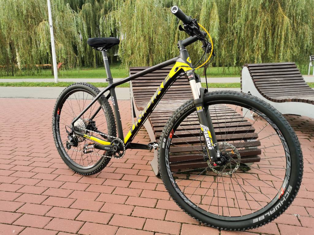

kolo_46 Opublikowano 29 Września 2020 Opublikowano 29 Września 2020 Ja postawiłem jednak na Unibike'a Indiany nigdzie w promieniu 100 km były niedostępne więc nie można się przymierzyć, a tu miałem okazję i przypasował. 1
Accent_Szaj Opublikowano 29 Września 2020 Opublikowano 29 Września 2020 7 godzin temu, kolo_46 napisał: jednak na Unibike'a I świetnie. Też B.dobry rower. Gratuluję
