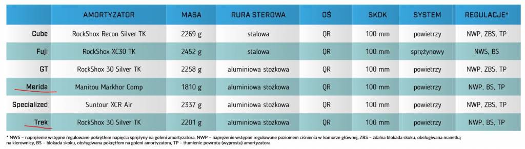

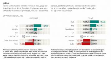

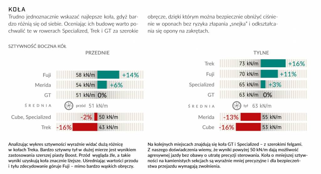

Marcinsan Opublikowano 20 Marca 2018 Opublikowano 20 Marca 2018 (edytowane) @SpiderMANa kiedy nalezy sie spodziwac wynikow testu Meridy ? wyglada na to wg bikeboard 3/2018 ze w modelu Treka z 2018 rowniez nalezy usztywnic przednie kolo bo jest slabo (jak to najlepiej zrobic?), ale za to tyl juz jest spoko z uwagi na boosta. (jpg z artykulu) Prosze o wytlumaczenie jak krowie na rowie jaka jest roznica (poza mniejsza masa w manitou) miedzy amorkiem treka Rockshox 30 silver tk vs amor z Meridy - Manitou Markhor comp. Jaki to ma znaczenie w moim docelowym sposobie jazdy? (rozniez zalaczony jpg) Edytowane 20 Marca 2018 przez Marcinsan
