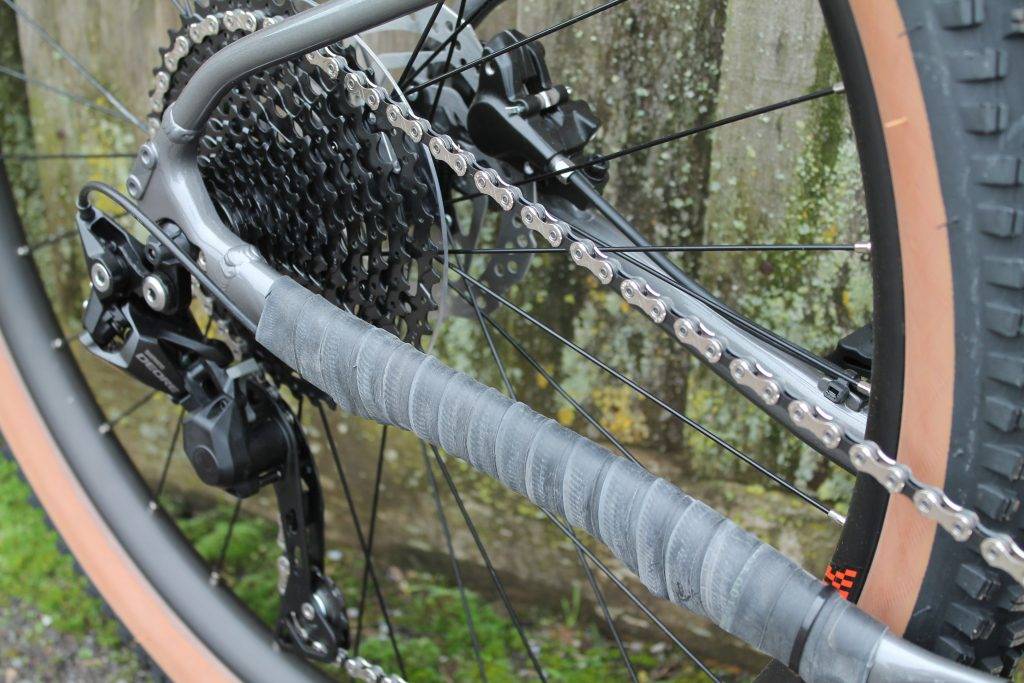

Alek Opublikowano 27 Kwietnia 2020 Opublikowano 27 Kwietnia 2020 (edytowane) Pozostając w temacie: czy jest możliwe, aby napęd Deore Shadow Plus SGS obługiwał 11 przełożeń/biegów? Poważnie rozważam zakup tego modelu, z 1x11 Deore z fajną ramą to wydaje się ciekawą opcją. Poniżej zdjęcie kasety i link do modelu Marin Bobcat Trial 5 z 2020 r.: https://www.marinbikes.com/pl/bikes/20-bobcat-trail-5 Edytowane 28 Kwietnia 2020 przez Alek

vdcmike Opublikowano 28 Kwietnia 2020 Opublikowano 28 Kwietnia 2020 Tak, ale w przypadku SGS będzie to działać poprawnie tylko z kasetami o max koronce 36T. W przypadku 11-42 działanie może być mocno upośledzone.
Alek Opublikowano 28 Kwietnia 2020 Opublikowano 28 Kwietnia 2020 (edytowane) 37 minut temu, vdcmike napisał: Tak, ale w przypadku SGS będzie to działać poprawnie tylko z kasetami o max koronce 36T. W przypadku 11-42 działanie może być mocno upośledzone. Hmm, to dlaczego Marin zdecydował się na takie rozwiązanie fabryczne do swojego topowego modelu z linii Bobcat? Deore w tym pułapie cenowym to już norma, ale 1x11, jak pisałem wcześniej, to rzadkość - myślisz, że to "chłyt marketingowy", żeby znaleźć takich napaleńców jak ja (którym brakuje na SLX'a 😉), do kupna tego roweru bo ma (WOW!) 1x11? Edytowane 28 Kwietnia 2020 przez Alek
vdcmike Opublikowano 28 Kwietnia 2020 Opublikowano 28 Kwietnia 2020 Na RD-M6000 GS bez problemu zadziała 1x11 o rozpiętości nawet 11-46 (aczkolwiek jest to daleko poza specyfikacją tej przerzutki). SGS nie będzie obsługiwała w pełni poprawnie nawet 1x10 z dużą koronką 42T. Co do marina to zakładam, że wkradł im się błąd i napisali o jedno S za dużo. Poza tym zaczynają iść w stronę tanich rowerów marketowych (przerzutka 10s w rowerze z 11s, manetka microshit... w przyszłym roku zaczną wysadzać już tylko chińskie napędy i hamulce).
Pulik Opublikowano 28 Kwietnia 2020 Opublikowano 28 Kwietnia 2020 Nie za bardzo rozumiem dlaczego 11-42 ma działać na średnim wózku (GS) a na długim (SGS) nie? Mam deore m6000 SGS z kasetą 11-42 i chodzi jak ta lala. Co więcej, sprawdziłem śrubką b czy można jeszcze odsunąć łańcuch i może 11-46 też by o poszło bez adaptera. Wysłane z mojego Nokia 5.1 Plus przy użyciu Tapatalka
Alek Opublikowano 28 Kwietnia 2020 Opublikowano 28 Kwietnia 2020 31 minut temu, vdcmike napisał: Co do marina to zakładam, że wkradł im się błąd i napisali o jedno S za dużo. Też mi się tak na początku wydawało, stąd poruszyłem ten temat. Ale dlatego też wygrzebałem w sieci dobre zdjęcie kasety, które załączyłem powyżej: jest 11.
Pulik Opublikowano 28 Kwietnia 2020 Opublikowano 28 Kwietnia 2020 I tak dodatkowo, w kontekście przerzutki 10 s z kasetą 11s. Wysłane z mojego Nokia 5.1 Plus przy użyciu Tapatalka 1
Alek Opublikowano 28 Kwietnia 2020 Opublikowano 28 Kwietnia 2020 Wychodzi na to, że chyba można jednak inwestować w sprzęt 1x11 z przerzutką Deore 10s do obsługi kasety 11s. Pytam właśnie tu na forum, gdzie ktoś może właśnie ma doświadczenie lub wiedzę na ten temat (ja nie mam, ale wiem czego chcę), żeby się nie władować w zakup roweru z kiepskim sprzętem. (@vdcmike, a manetkę zawsze mogę z czasem zmienić na SLX za trochę ponad stówkę - reszta osprzętu jak dla mnie jest ok).
Bujak Opublikowano 28 Kwietnia 2020 Opublikowano 28 Kwietnia 2020 Tak, ale w przypadku SGS będzie to działać poprawnie tylko z kasetami o max koronce 36T. W przypadku 11-42 działanie może być mocno upośledzone. M6000 jest zaprojektowane na 11-42, a ja miałem go na 11-50 i wchodził na styk.Tu o tym pisałem:https://forum.szajbajk.pl/index.php?/topic/12252-Nasze-testy:-Miksowanie-przerzutek-i-manetek-MTB-(Sram-+-Shimano-+-inne)#entry136437Kaseta 11-50 bez adaptera. Napęd 12s działał za mało dokładnie. Niestety miałem lekko krzywy hak, więc mogło to mieć wplyw. Do 12s nie mogę go polecić, ale do 10s i 11s nie ma problemu.
vdcmike Opublikowano 28 Kwietnia 2020 Opublikowano 28 Kwietnia 2020 Godzinę temu, Pulik napisał: Nie za bardzo rozumiem dlaczego 11-42 ma działać na średnim wózku (GS) a na długim (SGS) nie? Mam deore m6000 SGS z kasetą 11-42 i chodzi jak ta lala. Co więcej, sprawdziłem śrubką b czy można jeszcze odsunąć łańcuch i może 11-46 też by o poszło bez adaptera. Wysłane z mojego Nokia 5.1 Plus przy użyciu Tapatalka Kwestia umiejscowienia górnego kółka względem osi obrotu wózka (a co za tym idzie kółko to porusza się po linii nie dopasowanej do wielkości zębów kasety - jak dobrze ustawisz odległość przy największej koronce to za bardzo się będzie oddalało na mniejszych). Wierz mi, że w 95% przypadków ram SGS nie będzie działać poprawnie z koronkami większymi niż 36T - przerabiałem to wielokrotnie na przestrzeni ostatnich kilku lat również z różnymi przerzutkami. Zwykle objawia się to upośledzonym zrzucaniem na mniejsze koronki przy czym może to działać przypadkowo (dwa razy zrzuci poprawnie raz trzeba pomóc, czasami się "zastanowi" zanim zrzuci itp.) i wraz ze zużyciem łańcucha sprawa się pogarsza.
Bujak Opublikowano 28 Kwietnia 2020 Opublikowano 28 Kwietnia 2020 RD-M6000-GS jest zaprojektowana na 11-42t i powinna poprawnie działać na 46T (granica rozmiaru to 50T - tu nie mam pewności co do jakości działania).Rzeczywiście RD-M6000-SGS jest zaprojektowana na 36T więc 42T może (ale nie musi) wpływać na płynność zmiany. Jak pisze[mention=8455]Pulik[/mention] 46T to granica rozmiaru bez adaptera (nie sprawdzałem)..
