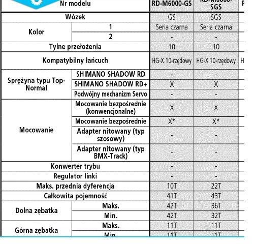

Piotr78 Opublikowano 29 Października 2019 Opublikowano 29 Października 2019 Rd-m6000 gs to zupełnie inna przerzutka od rd-m6000 sgs. One nie tyle różnią się długością wózka co budową pantografu, korpusu. Są przewidziane do innych napędów ( GS do 1x lub 2 x ( różnica w korbie 10 ząbków max ) z kasetą 11-42, a SGS do 3x ( 2x i 1z też obsłuży) z różnicą między koronkami max 22 zęby oraz z kasetą od 11-32 do 11-36 ) To wg. Shimano. Czytałem, że ktoś wersję GS z powodzeniem zastosował z kasetą 11-46, ( 1 x ) ale z 11-36 może nie być już tak pięknie jak z 11-42. Po prostu ta przerzutka jest zaprojektowana tylko i wyłącznie do kasety 11-42 i ruch w górę czy w dół to naginanie, wychodzenie poza przewidziane parametry. ( może pogorszyć jej działanie ) https://bike.shimano.com/pl-PL/product/component/deore-m6000/RD-M6000-GS.html https://bike.shimano.com/pl-PL/product/component/deore-m6000/RD-M6000-SGS.html Najlepiej wrzucić tam 11-36 bo masz wersję SGS jak sam napisałeś.
eloziomwaw Opublikowano 29 Października 2019 Opublikowano 29 Października 2019 4 godziny temu, Piotr78 napisał: Najlepiej wrzucić tam 11-36 bo masz wersję SGS jak sam napisałeś. mam 11-36 I założyłem przód 38 i gra ok. 5 godzin temu, Piotr78 napisał: Najlepiej wrzucić tam 11-36 bo masz wersję SGS jak sam napisałeś. mam 11-36 I założyłem przód 38 i gra ok. czy ma znaczenie jak zakładam zebatke n.w. ? nie widzę aby zeby zeby wyprofilowane w jedną stronę, chodzi mi o kierunek obracanie się na korbie...
