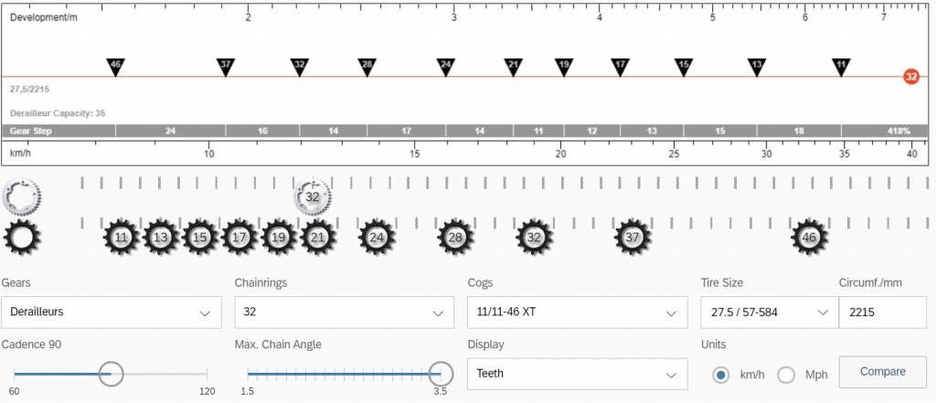

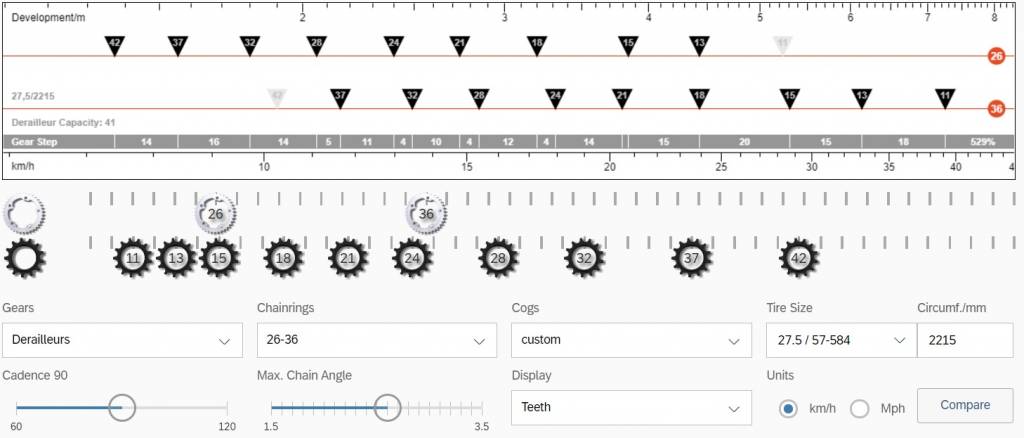

PiotrekGT Opublikowano 18 Czerwca 2020 Opublikowano 18 Czerwca 2020 Mi to się najchętniej słucha jak jakiś posiadacz 2x10 z kasetą 11-42 mówi, że ma mniejsze dziury w napędzie niż ja w 1x11 11-46 (kaseta shimano) 1

PiotrekGT Opublikowano 18 Czerwca 2020 Opublikowano 18 Czerwca 2020 17 minut temu, Bujak napisał: ... a w dodatku ma racjęBez podkładki. Przecież w górnym obrazku masz kasete 11s a w dolnym 10s, napisałem coś dokładnie odwrotnego, więc nie, nie ma racji. Masz tutaj:
