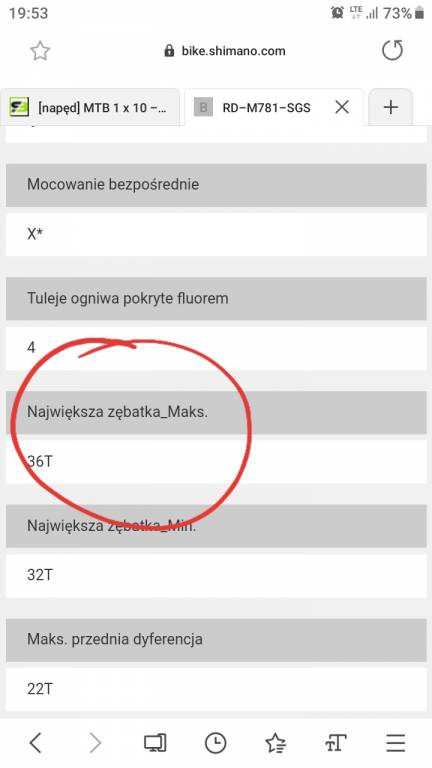

Aska Opublikowano 2 Sierpnia 2020 Opublikowano 2 Sierpnia 2020 Czy ktoś odpowie mi na pytanie czy napęd w konfiguracji kaseta SunRace MS3 10-speed 11-42T i Zębatka Narrow Wide 32T oraz przerzutka XT RD- M 781 będzie działać sprawnie? Obecnie mam na kasecie 11-36 Hg50 z w/w przerzutką oraz 3 blaty z przodu40x30x22 i chciała bym uprościć trochę mój rower . Może ktoś zaproponuje mi lepszerozwiązanie. Z góry dziękuje za pomoc
vdcmike Opublikowano 2 Sierpnia 2020 Opublikowano 2 Sierpnia 2020 M781/M786 zwykle licho współpracują z max koronką większą niż 36. Jak już się nawet ustawi to czasami będzie zrzucać/wrzucać po 2 przełożenia i będzie pracowała leniwie.
