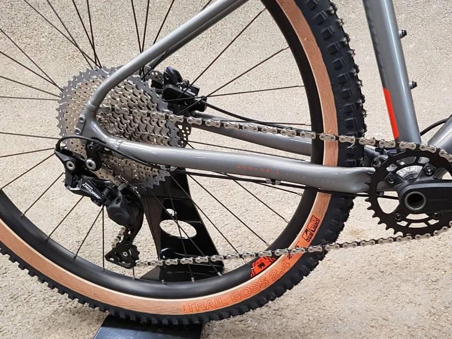

Alek Opublikowano 28 Kwietnia 2020 Opublikowano 28 Kwietnia 2020 Czyli zestaw (jak w tym Marin'ie) Deore Shadow Plus SGS z kasetą 11-46T (11s) powinien działać, ale z czasem mogą pojawić się problemy jak rozumiem? Poważnie jeszcze przemyślę, czy nie zostać przy opcji zakupu roweru z napędem 1x10. Do jazdy po lasach i górkach w masywie Ślęży (amatorsko po singieltrack'ach) powinien mi wystarczyć.
vdcmike Opublikowano 28 Kwietnia 2020 Opublikowano 28 Kwietnia 2020 IMHO problemy to bywają przy 11-42 a przy 11-46 to prędzej jakiś dramat.
Alek Opublikowano 28 Kwietnia 2020 Opublikowano 28 Kwietnia 2020 Hmmm, koledzy, mam mętlik w głowie po analizie waszych opinii oraz testów @Bujak'a: wiem, że chcę, z kilku powodów, napęd 1x, ale nie mam praktycznego doświadczenia na nim/z nim. Ze względu na ograniczony budżet, rozważam dwie opcje: - 1x10 Deore M6000: https://www.gtbicycles.pl/rowery/2020-gorskie-sztywne/xc-sport/avalanche-comp (pytanie czy nie za mało przełożeń - ale to kwestia indywidualna) lub - 1x11 Deore M6000 SGS: https://www.marinbikes.com/pl/bikes/20-bobcat-trail-5 (pytanie czy przełożenia na pewno sprawnie będą działały - tu sprawa waszych doświadczeń) Nie mniej, dziękuje za wasze rady z praktycznego doświadczenia.
Bujak Opublikowano 28 Kwietnia 2020 Opublikowano 28 Kwietnia 2020 Jak Marin robi taki rower to na 100% działa to prawidłowo.Testowaliście, czy tylko mówicie, że będzie źle.Mi M6000 na napędzie 11s 11-42 z manetką Sram NX 11s działało lepiej niż dedykowana do tego przerzutka NX 11s (pamiętajmy o lekko krzywym haku).Bierz i się ciesz 1

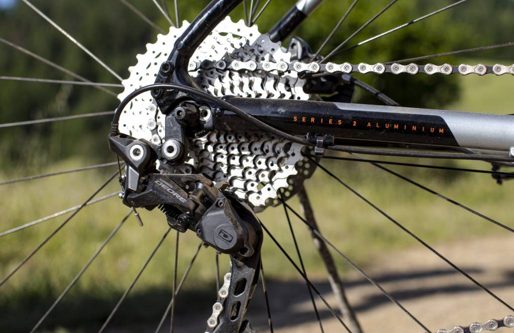

vdcmike Opublikowano 28 Kwietnia 2020 Opublikowano 28 Kwietnia 2020 (edytowane) Są 2 wersje M6000 i są to kompletnie różne przerzutki. GS działa bez zająknięcia z 11-46, SGS ma zwykle problemy z ogarnięciem 11-42 i jak wspominałem wyżej to nie jest wydaje mi się, tylko kilkadziesiąt prób w różnych ramach. Swoją drogą jak też wspominałem mają błąd w specyfikacji - na zdjęciach jest ewidentnie przerzutka GS. Edytowane 28 Kwietnia 2020 przez vdcmike
Alek Opublikowano 28 Kwietnia 2020 Opublikowano 28 Kwietnia 2020 8 minut temu, vdcmike napisał: Są 2 wersje M6000 i są to kompletnie różne przerzutki. GS działa bez zająknięcia z 11-46, SGS ma zwykle problemy z ogarnięciem 11-42 i jak wspominałem wyżej to nie jest wydaje mi się, tylko kilkadziesiąt prób w różnych ramach. @vdcmike na pewno Twoje doświadczenie praktyczne jest miarodajne. Mnie zastanawia tylko, czy Marin, aż tak pokpiłby sprawę, mając do wyboru w zasadzie dwie podobne przerzutki, w tych samych cenach z jednej rodziny, aby strzelać sobie w kolano i zrobić wadliwy zestaw 1x11... Marin, choć niszowy w Polsce, ma niezłe opinie jako producent. No i ta rama: +10 za wygląd 😉
vdcmike Opublikowano 28 Kwietnia 2020 Opublikowano 28 Kwietnia 2020 (edytowane) Wszystko jest już jasne... rypnęli się. W każdym razie przy okazji spoglądania na zdjęcia - czy tylko ja tam widzę prostą główkę? Jeśli jest faktycznie prosta to dla mnie dyskwalifikuje ten rower. Edytowane 28 Kwietnia 2020 przez vdcmike
Alek Opublikowano 28 Kwietnia 2020 Opublikowano 28 Kwietnia 2020 (edytowane) 2 godziny temu, vdcmike napisał: Wszystko jest już jasne... rypnęli się. W każdym razie przy okazji spoglądania na zdjęcia - czy tylko ja tam widzę prostą główkę? Jeśli jest faktycznie prosta to dla mnie dyskwalifikuje ten rower. 1) Na zdjęciu jest Bobcat Trial 5 ale z 2019 r. (poznaję po lakierze). Poniżej załączam Trial 5 2020. 2) Główka jest prosta, ale jak pisałem: mnie bardziej interesuję rekreacja i fun, bez ostrych zjazdów etc. Upgrade'u amortyzatora też nie planuję. Taki jak jest mi wystarczy. Jedynie może manetkę na SLX (bo x11) i ewentualnie pedały jeśli te będą słabo trzymać 3) @vdcmike, dzięki za zaangażowanie tak na marginesie 👈 Edytowane 28 Kwietnia 2020 przez Alek
vdcmike Opublikowano 28 Kwietnia 2020 Opublikowano 28 Kwietnia 2020 2020 ma tą samą M6000-GS https://www.bikingroots.com/marin-2020-bobcat-trail-5-l.html Ile toto kosztuje w PL?
Alek Opublikowano 29 Kwietnia 2020 Opublikowano 29 Kwietnia 2020 (edytowane) 9 godzin temu, vdcmike napisał: 2020 ma tą samą M6000-GS https://www.bikingroots.com/marin-2020-bobcat-trail-5-l.html Ile toto kosztuje w PL? Czyli, jeśli jest to GS, to wedle tego co pisałeś wcześniej, nie powinno jednak być dramatu 😉 (widzę, że temat nie daje Ci spokoju... mi też od kiedy zasialiście mi z @Bujak'iem mętlik w głowie z tą przerzutką. A miało być tak pięknie i prosto: napęd 1x bez dodatkowych mechanizmów i w drogę 😜 ) 3 299 zł. po katalogu https://www.marinbikes.com/pl/bikes/20-bobcat-trail-5 Edytowane 29 Kwietnia 2020 przez Alek
vdcmike Opublikowano 29 Kwietnia 2020 Opublikowano 29 Kwietnia 2020 (edytowane) Z GS działa jak powinno. Zamieszanie wprowadził producent pisząc o SGS i najprawdopodobniej skopiowali opis z "niższej" wersji starszego rocznika gdzie był napęd 2-3x10 oparty o przerzutkę M615-SGS. Za 3300 można by gdybać czy nie złożyć swojego roweru (z lepszą ramą i amortyzatorem jak i piastami). Edytowane 29 Kwietnia 2020 przez vdcmike
