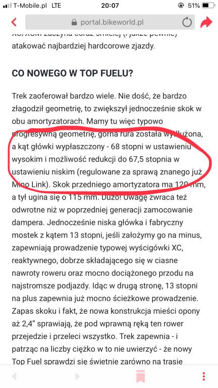

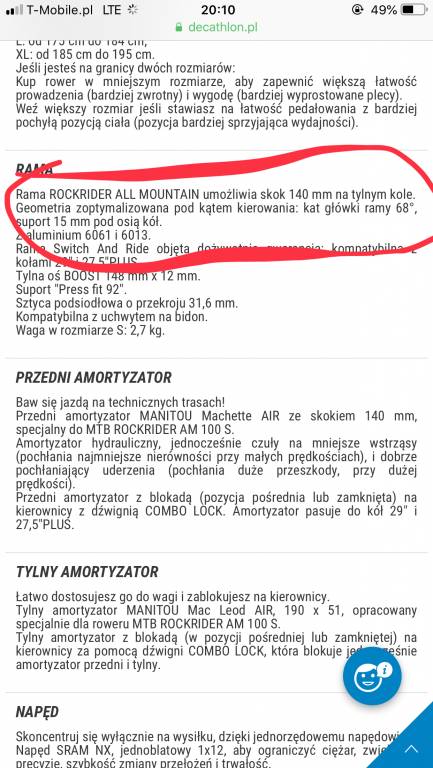

kamilns Opublikowano 26 Maja 2019 Opublikowano 26 Maja 2019 Najnowszy trek za 44tysiace ma kat glowki 68 stopni zupelnie jak rockrider am100s. Czym moze sie ktos wypowiedziec czy w tym treku jest tez skopany i archaiczny kat glowki? Czy moze cena 44 tys wszystko rekompensuje i kazdy sie bedzie podniecal jaki to super rower i jaka ma idealna geometrie? Bo chyba w tym rr am 100s to wszystkich najbradziej boli to ze ten rower kosztuje 6 tys a ma znacznie lepszy osprzet niz ich rowery za ponad 10tys „firmowe”. Zachecam do dyskusji na ten temat. https://portal.bikeworld.pl/artykul/testy_i_nowosci/nowosci_sprzetowe/17905/news_nowy_trek_top_fuel 1
trollu Opublikowano 26 Maja 2019 Opublikowano 26 Maja 2019 (edytowane) a co ma cena co kątów? Archaiczny? To full XC na zawody a nie endurówka do trzaskania po singlach. Jaką dyskusję chcesz prowadzić ... A to, że przy RR napisali "all mountain" w wolnym tłumaczeniu - gdzie sobie nim pojedziesz tam będziesz, do parku na piwo, do sklepu po bułki. Ten BTwin to xc a jeśli ma być czymś "all mountain", trail itp - to jest pomyłką. Przyrównałeś Treka do RR a powinieneś zrobić na odwrót. Wtedy patrząc na skok i hasło "AM" tego RR powinieneś postawić przy Remedym i wtedy okaże się, że nie ma co porównywać a co do pytania mi3 z poprzedniej strony - jeśli alu - Trek Fuel ex. Jeśli węgiel - YT Jeffsy. Jeffsy na alu ma starą ramę. Tylko - jeśli fuel to "8" z rabatem - bez rabatu nie opłaca się go kupować bo Jeffsy 29 CF Comp jest zbyt blisko (1kzł przy sumach 13-14k to mała różnica) - a w Jeffsy (przynajmniej dla mnie) super geo, osprzęt - (zawias Fox Performance), jedynie heble to mające raczej słabą opinię Guide R ale w Fuelu MT500 też sa słabe jak na zastosowanie roweru więc w obydwu do wymiany Edytowane 26 Maja 2019 przez trollu

KrzysiekMTB Opublikowano 27 Maja 2019 Opublikowano 27 Maja 2019 Pivot Mach 4 SL kosztuje ponad 55kPLN i ma nawet bardziej stromy kąt główki! 😁 Obejrzyj pozostałe parametry geo - np. krótki reach czy bardzo płaski tył etc. Generalnie ten rowerek to taki full xc na sterydach, z bardzo niezdefiniowaną geo i osprzętem. Ale rozumiem, że jak ktoś patrzy tylko na to żeby mieć fulla z najlepszym stosunkiem osprzętu do ceny to może wybrać rockridera - nie mi to oceniać. Każdy powinien kupować to co sam uważa za słuszne. Ale widzę, że niektórzy tutaj bronią rock ridera jak Częstochowy i chcą każdemu udowadniać, że decathlon odkrył Święty Graal konstrukcji rowerów. 😀 Pozdrawiam Krzysiek
