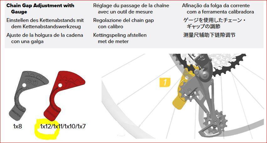

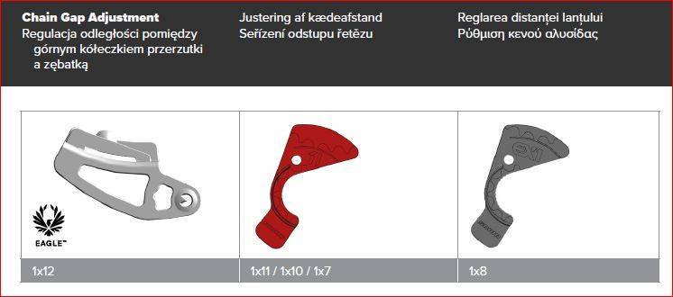

TomekCorsa Opublikowano 16 Maja 2023 Opublikowano 16 Maja 2023 https://amzn.eu/d/2t5NSt4 Ugiąć damper tak jak byśmy siedzieli i ustawić kółko według tego przymiaru. Całkiem inna zmiana biegów się robi. Uwaga bo po tym bieg drugi może ciężko wchodzić ale tylko gdy rower wisi i robimy testy. Podczas jazdy jest b. dobrze. 1
gRby Opublikowano 16 Maja 2023 Opublikowano 16 Maja 2023 Trochę późno odkryłeś, że do ustawienia Eagla jest przyrząd 😜 Szkoda, że Decathlon tego nie dorzuca Na Allegro też jest https://allegro.pl/produkt/sram-eagle-50-52-axs-do-kaset-i-wolnobiegow-193df111-87e6-4a16-be8d-273be8d52489?bi_m=search_suggester Ja sobie wydrukowałem. Jak ktoś ma drukarkę 3d to https://www.thingiverse.com/thing:4812468 AM100S teraz za 7999,00 zł czyli -300,00 zł https://www.decathlon.pl/p/rower-gorski-mtb-all-mountain-rockrder-am-100-s/_/R-p-309661?mc=8586941&c=Niebieski
akir19 Opublikowano 17 Maja 2023 Opublikowano 17 Maja 2023 Nie używałem tego przymiaru, jest instrukcja jak to przyłożyć?
TomekCorsa Opublikowano 17 Maja 2023 Opublikowano 17 Maja 2023 Dlatego napisałem bo najczęściej było mówione że "sobie wyreguluje" a jednak ustawienie na przymiar to całkiem co innego. Z Amazon nie płacimy za wysyłkę więc ... w końcu kupiłem. Na YT kanał Sram pokaże jak to zrobić. Łatwo, bez problemu, tylko trzeba zachować kolejność czynności. Tyle lat mam RR a dopiero teraz użyłem przymiaru ... Jak bym miał nową zmieniarkę, he he
gRby Opublikowano 17 Maja 2023 Opublikowano 17 Maja 2023 13 godzin temu, akir19 napisał: Nie używałem tego przymiaru, jest instrukcja jak to przyłożyć? Opis jest w instrukcji dowolnego napędu Egale 12. Tylko w najnowszych wersjach instrukcji pokazują jak ustawiać starszym przymiarem do 1x11 Link do strony wsparcia AM100S. W jednym miejscu są serwisówki do wszystkiego. https://support.decathlon.pl/rockrider-am-100s-konserwacja-naprawa-czesci-zamienne-serwis#7e027935-ea7a-46da-b8bb-2f305fc651d3

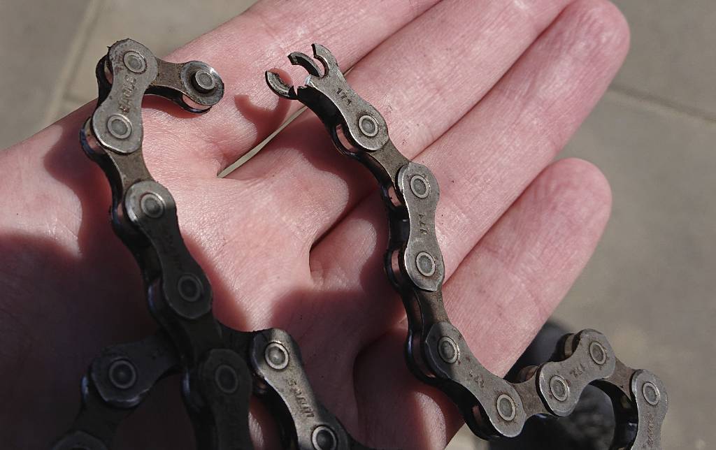

gRby Opublikowano 22 Maja 2023 Opublikowano 22 Maja 2023 Raczej wytrzymałość łańcucha Egale 12 NX pozostawia sporo do życzenia. Pękł przy ruszaniu z pod świateł - mniej więcej środek kasety i 32T z przodu. Co prawda wcześniej byłem na singlu i zaliczyłem trochę podjazdów, ale nic specjalnego. Niby SRAM twierdzi, że wytrzymałość jest bardzo wysoka, ale jak porównuję łańcuch 10s z 12s to nikt mnie nie przekona. W każdym razie nigdy wcześniej nie zerwałem łańcucha. Z testów i tego co piszą poniżej, podobno łańcuchy 12S XX1 i X01 są jakoś ekstremalnie wytrzymałe. Dużo bardziej niż NX/GX https://www.cyclingtips.com/2019/12/the-best-bicycle-chain-durability-and-efficiency-tested/

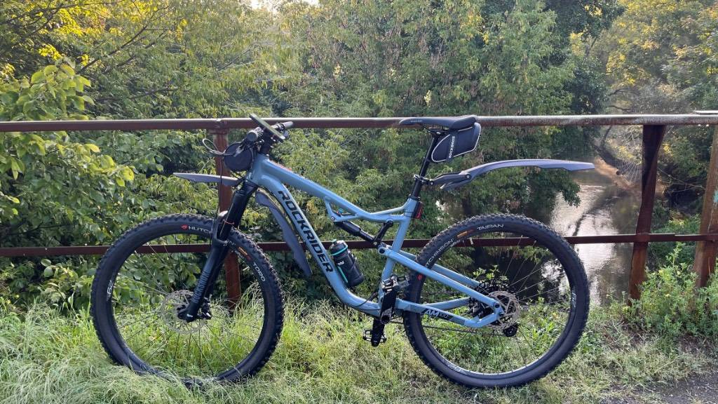

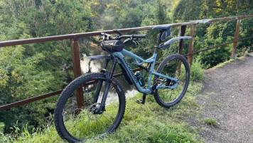

netpoint.systems Opublikowano 22 Sierpnia 2023 Opublikowano 22 Sierpnia 2023 (edytowane) kurcze dzis odebralem moje cudo naczytalem sie w sieci ze jest blokada obu amorów z manetki a tu smuteczek, nie mam ringa do tego o co chodzi, było w modelach poprzednich i teraz juz nie ma ? W deca ostatnio mierzylem model karbonowy fakt kosztowal 10 tysia i mial ring przy gripie ktorym od razu dwa blokowalo a w AM100s nie ma ? W zasadzie to tylko dlatego kupilem AM100s a nie AM50s bo sadzilem ze tylk oten tanszy tego nie ma 😞 Edytowane 22 Sierpnia 2023 przez netpoint.systems
abra Opublikowano 23 Sierpnia 2023 Opublikowano 23 Sierpnia 2023 Jak dla mnie blokowanie amorów z manetki to najmniej przydatna rzecz, używam bardzo sporadycznie. Natomiast nie wyobrażam sobie dziś MTB bez regulowanej z kierownicy wysokości sztycy siodełka.
puchatek Opublikowano 23 Sierpnia 2023 Opublikowano 23 Sierpnia 2023 15 godzin temu, netpoint.systems napisał: naczytalem sie w sieci ze jest blokada obu amorów z manetki a tu smuteczek Wystarczy obejrzeć stronę produktu na decathlon.pl ...
netpoint.systems Opublikowano 23 Sierpnia 2023 Opublikowano 23 Sierpnia 2023 8 godzin temu, abra napisał: Jak dla mnie blokowanie amorów z manetki to najmniej przydatna rzecz, używam bardzo sporadycznie. Natomiast nie wyobrażam sobie dziś MTB bez regulowanej z kierownicy wysokości sztycy siodełka. w sumie pojezdzilem troche nie jest duzym problemem blokada obu amorow w czasie jazdy ,ale przejechalem sie tez na wersji karbonowej i tam to jest po prostu poezja jeden obrót ringiem i oba zablokowane 🙂 anyway, zakup udany, rower uzbrojony w blotniki bo dzisiaj bylo bardzo mokro, niestety łudziłem sie ze rower nie bedzie az tak mocno uwalony niestety, godzina mycia pozeby wygladal tj wyglada na zdjeciach ale, przynajmniej blota na twarzy nie bylo i na plecach ....
Greg29 Opublikowano 23 Sierpnia 2023 Opublikowano 23 Sierpnia 2023 Błoto na twarzy i plecach to esencja jazdy na mtb 😁. Nie godzi się tak krzywdzić taki ładny rower - full z błotnikami, tego nie da się już odwidzieć... 2
