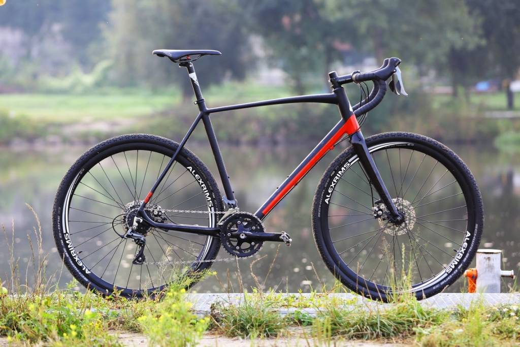

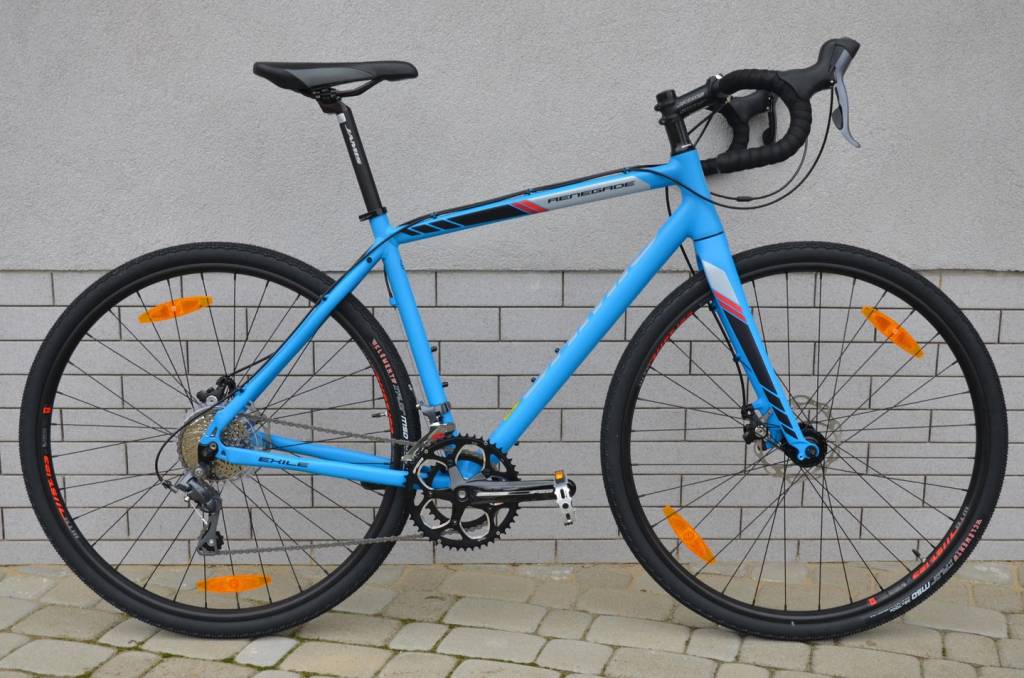

Fimala Opublikowano 28 Stycznia 2019 Opublikowano 28 Stycznia 2019 (edytowane) Za 2500 nastaw się tylko i wyłącznie na sprzęt używany. Przy twoim wzroście właściwie jeśli cokolwiek trafisz w rozmiarze XS-S powinno być ok. Szału nie ma, budżetu nie przeskoczysz. Jeśli dorzuciłbyś ze 300 stówki mógłbyś poszukać nówki, Romet Aspre. Na forum jest o nim wątek. Niestety nie wiem jak rozmiarowo on wygląda. Musisz mierzyć. Przypomniałem sobie, że poniżej 3tys. możesz wyrwać też Jamisa Renegade Exile Edytowane 28 Stycznia 2019 przez Fimala

Fimala Opublikowano 28 Stycznia 2019 Opublikowano 28 Stycznia 2019 1 minutę temu, TigerNight napisał: https://allegro.pl/oferta/przelajowy-romet-mistral-cyclo-cross-48cm-7779411414 A co myślicie o tym wyszedłbym na niego mając 155cm? I wogolw dobry jest? Opłaca się? Z tym, że to nie jest defacto gravel, tylko maszyna do CX w dodatku bardzo biedna. Stanowczo się nie opłaca.
Andrzej Sawicki Opublikowano 28 Stycznia 2019 Opublikowano 28 Stycznia 2019 To inna geometria niż gravel. Romet ogólnie jest dobry jakościowo, jeśli zależy Ci na niskiej cenie. Mają sporo salonów, więc wybierz się i przymierz, aby nie było niespodzianki.
