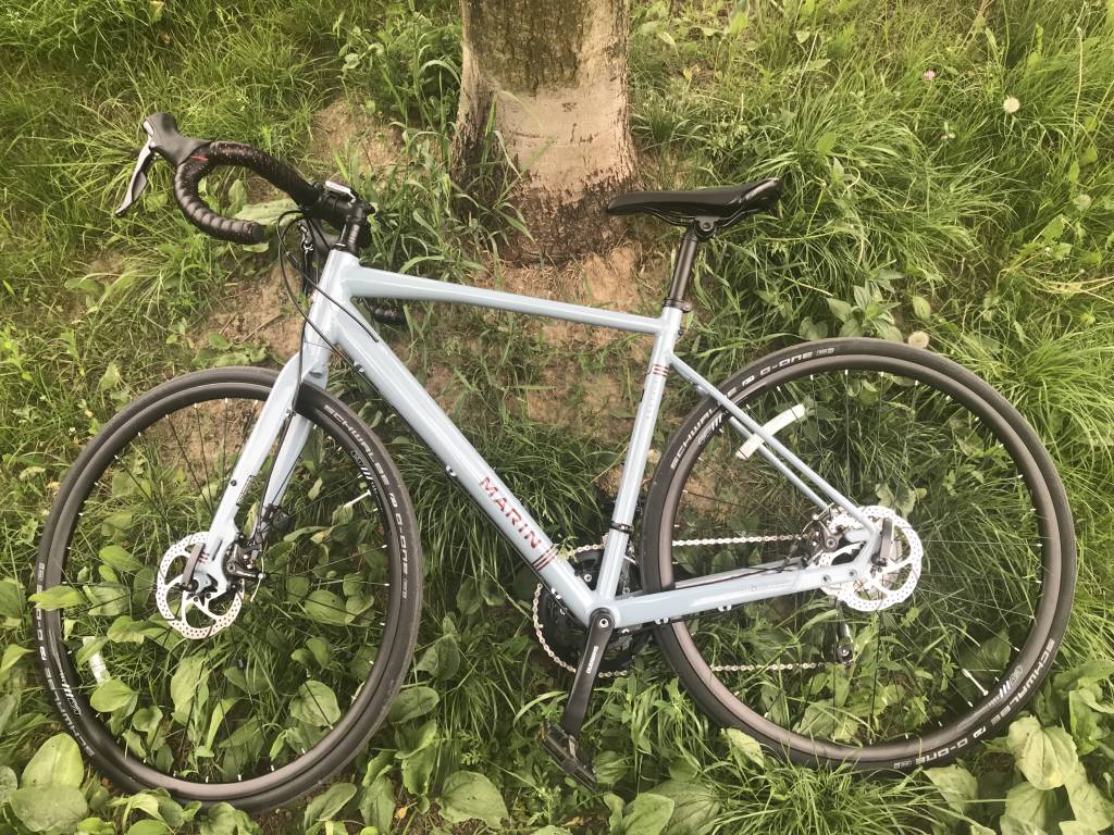

HUN Opublikowano 19 Stycznia 2019 Opublikowano 19 Stycznia 2019 W dniu 16.05.2018 o 14:50, Mojaśki napisał: Testowe 13 km zrobione Natomiast w kwestii zakupu roweru to miałam łatwiej, bo stolica ale jednak nie zdecydowałabym się na zakup roweru w ciemno patrząc tylko na dane techniczne, bo na moim przykładzie widać, że suche dane to nie wszystko. Ja już nawet rozważałam pojechanie do innego miasta, żeby przymierzyć rower, ale udało się bez Jeszcze raz dzięki i powodzenia tym, którzy poszukują swojej maszyny. Ja już mam Bardzo ładny rowerek. Gratuluje zakupu.
