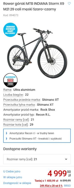

Qba.Wu Opublikowano 23 Kwietnia 2021 Opublikowano 23 Kwietnia 2021 Witajcie forumowicze, Co sądzicie o Indiana Storm X9 ? Kto z Was posiada lub jeździł? Jak on Waszym zdaniem wypada w porównaniu do Rockrider'a XC 100? Chciałbym RR, ale dość mam już czekania na dostępność która i tak znika w 3h. Pozdrawiam.
sylwek1011 Opublikowano 23 Kwietnia 2021 Opublikowano 23 Kwietnia 2021 Nie wiem jak jest z miejscem na tylne koło w X9, bo rama dosyć podobna do x-pulser 6.9 gdzie tego miejsca jest strasznie mało..W XC100 na pewno jest dużo luźniej. Wysłane z mojego SM-G975F przy użyciu Tapatalka
hudezz Opublikowano 23 Kwietnia 2021 Opublikowano 23 Kwietnia 2021 48 minut temu, Qba.Wu napisał: Co sądzicie o Indiana Storm X9 ? Kto z Was posiada lub jeździł? Przejrzyj temat kilka stron wcześniej, jest paru użyszkodników X9. Najszybciej dostaniesz odp jak wyślesz PW

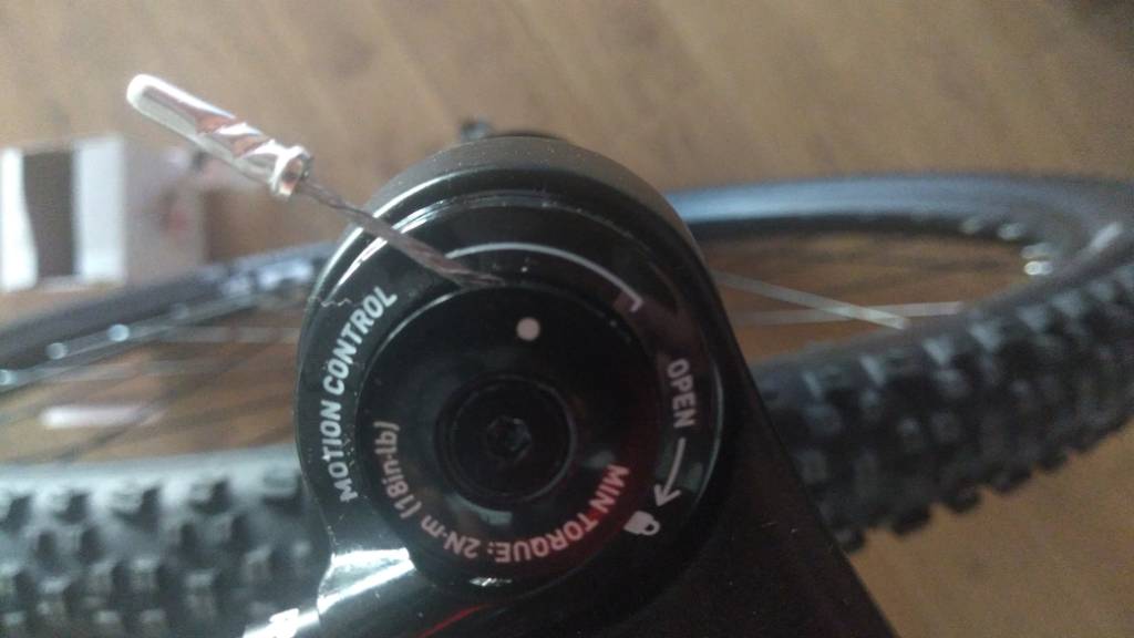

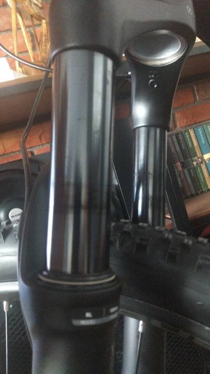

eez Opublikowano 25 Kwietnia 2021 Opublikowano 25 Kwietnia 2021 W dniu 15.04.2021 o 09:47, Czer napisał: Tez zamówiłem, złożyli, i amor był chyba dupniety. Nie działała prawidłowo blokada skoku, dalej się uginał prawie do końca. Ściągnęli drugi i czekam jak skręcą. No właśnie. Wydaje mi się, że po zablokowaniu oś powinna być całkiem sztywna. U mnie (rower odebrany wczoraj) po zablokowaniu ugina się do połowy. I teraz pytanie: może wystarczy to jakoś wyregulować np. naciągnąć linkę, ponieważ na zablokowanym amorze widać, że blokada wg skali jest na połowie (zał.1). Dodatkowo mam pytanie o amor. Widać na nim jakby był długo zblokowany na 1/3. Czy to nie przeszkadza (zał.2)? Mam jeszcze problem z hamulcem z przodu ponieważ lekko obciera. Czy da się to wyregulować? Jest tam miejsce na jakiś imbus na górze. Czy tym się to jakoś wyreguluje, żeby klocki były w osi?
KolejnyWojtek Opublikowano 25 Kwietnia 2021 Opublikowano 25 Kwietnia 2021 (edytowane) @eez - Hamulec się prosto reguluje. Na pewno znajdziesz na YouTube. W skrócie: poluzowywujesz śruby mocujące hamulca. Zakręcasz parę razy kołem żeby hebel się ułożył. Zaciskasz klamkę i trzymając zaciśniętą dokręcasz śruby. I już powinno być lepiej. Amor: - Jak goleń nie podrapana to się nie należy martwić. - Zablokowany amor może pracować około 1-2 cm. Ale pół skoku to niedobrze. Może być tak że: olej z golenii tłumika wyciekł albo tłumik uszkodzony. Spotkało mnie to gdy jeździłem zbyt dużo na zablokowanym. Ale tu jest nówka więc powinno być jak należy. Raczej mało prawdopodobne by podciągnięcie linki coś zmieniło (ale nie niemożliwe). Blokada działa jak zwykły zawór. Obrót zgodny ze wskazówkami zegara zakręca, w przeciwną odkręca. Linka nie obraca gałki o pełne 360. Cały skok pomiędzy otwartym a zamkniętym to 1/4 lub 1/3 pełnego obrotu. Sam otwór przez który przelewa się olej jest bardzo mały w stosunku do skoku (r * kąt) tego obrotu (2mm vs 10mm). Może się zdarzyć że luźna linka nie dokręci, ale jest to raczej mało prawdopodobne, że akurat idealnie zablokuje tę szczelinę przepływu połowicznie i wtedy amor będzie nadal się uginał tylko mniej. Raczej nie dokręci w ogóle i będzie pracował tak samo jak bez blokady. Poł skoku na blokadzie raczej wskazuje na brak oleju albo problem tłumika. Lepiej pójdź z tym amorem do serwisu na tak zwany serwis zerowy. Albo reklamuj. Edytowane 25 Kwietnia 2021 przez KolejnyWojtek 1

Accent_Szaj Opublikowano 25 Kwietnia 2021 Opublikowano 25 Kwietnia 2021 16 godzin temu, eez napisał: oś powinna być całkiem sztywna W Recon nie powinna , ale dobrze kminisz. Naciągnij linkę. Dodatkowo zrób serwis 0. 16 godzin temu, eez napisał: Czy to nie przeszkadza Nie. Wyczyść to i nasmaruj Brunox Deo 16 godzin temu, eez napisał: problem z hamulcem Pkt 6 poradnika Ps. Gratulacje z wyboru 1
