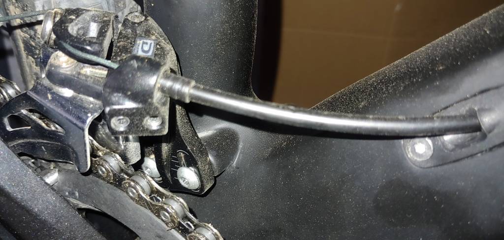

Inżynier_Mamoń Opublikowano 7 Września 2020 Opublikowano 7 Września 2020 @pawelll jaki model wybierasz? @hudezz mogę Cię jeszcze pomęczyć? Jak wygląda w X10 mocowanie przedniej przerzutki? Obejma/hak z ramy? Druga sprawa - na zdjęciach w ME widać zacisk sztycy podsiodłowej na szybkozamykaczu...to chyba nie najlepszy pomysł i brak kontroli co do siły zaciskowej. Wymieniałeś to na coś innego, czy rower przychodzi z jakimś innym "patentem"? A propos rozmiaru - mnie na stronie Indiany dobiera ramę 20". Mimo 182cm, mam stosunkowo spory przekrok - 88-89cm. Ciekawe, czy na 19" sztycy starczy. Pakowanie dłuższej może być problematyczne = większe momenty działające na mocowanie a tym samym proszenie się przy karbonie o kłopoty...
hudezz Opublikowano 7 Września 2020 Opublikowano 7 Września 2020 (edytowane) @Inżynier_Mamoń siedzi dokładnie ta przerzutka https://bike.shimano.com/pl-PL/product/component/deore-m6000/FD-M6020-E.html A co do szybkozamykacza, to użyłem pasty do carbonu na sztycę i skręciłem zamykacz tylko tylko @Poziokat m6100 jest na nowym patencie Shimano microspline, żeby to zamontować potrzebujesz wymienić bębenek, piastę lub cale koło z 12 to chyba tylko SRAM robi coś pod stary typ bębenka. Ale mogę się mylić. Musisz zapytać w dziale napedowym Edytowane 7 Września 2020 przez hudezz

Accent_Szaj Opublikowano 8 Września 2020 Opublikowano 8 Września 2020 (edytowane) 13 godzin temu, pawelll napisał: ale 15% różnicy w cenie Niby 15%, ale wsiadasz i jedziesz, a nie myślisz co by tu zmienić 14 godzin temu, hudezz napisał: 12 to chyba tylko SRAM Tak @Poziokat. Trzeba zwróć uwagę na najmniejszą koronkę ,aby miała 11T 13 godzin temu, Inżynier_Mamoń napisał: innego tematu z rowerem Szivy), Sziva miała przerzutke na obejme i ona uszkodziła ramę. Indiany mają e-type ,jak widać na zdjęciu @hudezz 14 godzin temu, hudezz napisał: Edytowane 8 Września 2020 przez Accent_Szaj Autokorekta w telefonie
