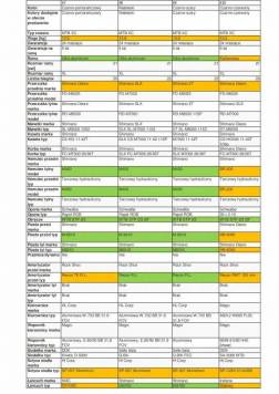

Fat Opublikowano 2 Września 2020 Opublikowano 2 Września 2020 Jest też bardzo fajne porównanie modeli, które wykonał @pawelll

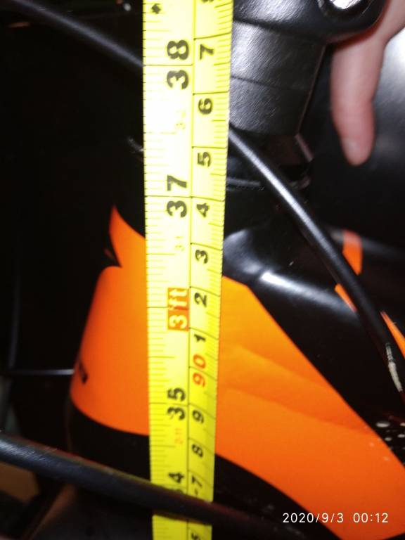

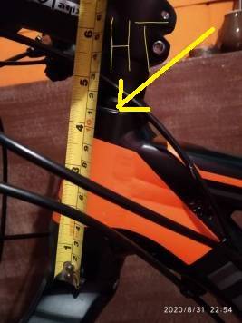

pawelll Opublikowano 2 Września 2020 Opublikowano 2 Września 2020 (edytowane) Patrzyłem do góry nogami Może posiadacze zmierzą jeszcze jeden wymiar (typowo nie podawany) - wysokość góry główki ramy od ziemi. Edytowane 2 Września 2020 przez pawelll
lakim Opublikowano 2 Września 2020 Opublikowano 2 Września 2020 (edytowane) 5 godzin temu, pawelll napisał: Patrzyłem do góry nogami Może posiadacze zmierzą jeszcze jeden wymiar (typowo nie podawany) - wysokość góry główki ramy od ziemi. Pokaż paluszkiem co zmierzyć, to zmierze w mojej X7. A co do roweru Indiany, to jest jeden duży minus! Po przejechaniu tych kilku kilometrów brałbym teraz pewnie wyższy model Indiany lub tez inna markę ale na dużo wyższym osprzecie ( to był jednak chyba plus). Edytowane 2 Września 2020 przez lakim

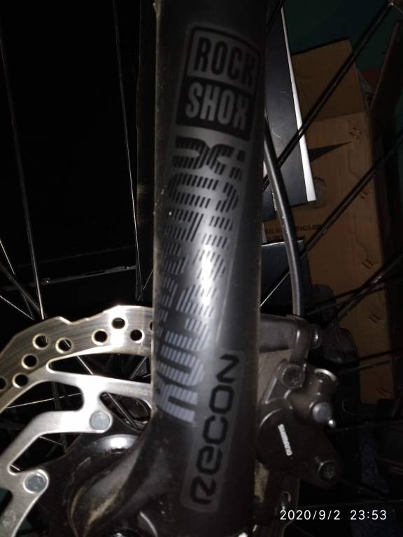

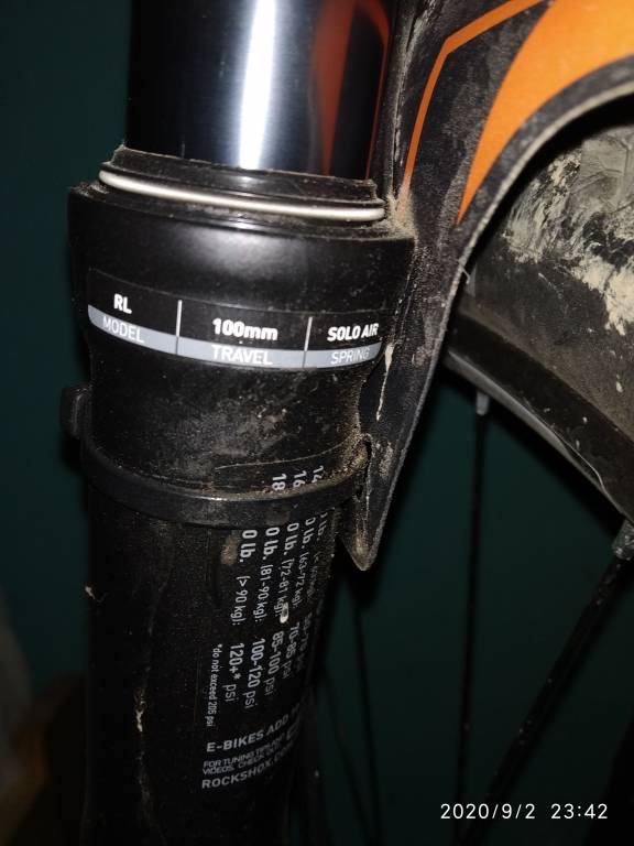

Atoom Opublikowano 2 Września 2020 Opublikowano 2 Września 2020 (edytowane) A ja bym poprosił jeszcze Kolegów od x7 i x10 żeby podzielili się dokładnym modelem amortyzatora. Bo o ile w x7 prawdopodobnie jest TK RL to w x10 niebardzo wiadomo co jest. Edytowane 2 Września 2020 przez Atoom
lakim Opublikowano 2 Września 2020 Opublikowano 2 Września 2020 (edytowane) 21 minut temu, Atoom napisał: A ja bym poprosił jeszcze Kolegów od x7 i x10 żeby podzielili się dokładnym modelem amortyzatora Indiana X7 Storm: Edytowane 2 Września 2020 przez lakim
pawelll Opublikowano 2 Września 2020 Opublikowano 2 Września 2020 33 minuty temu, lakim napisał: Pokaż paluszkiem co zmierzyć, to zmierze w mojej X7. Mówisz masz 35 minut temu, lakim napisał: , to jest jeden duży minus! Po przejechaniu tych kilku kilometrów brałbym teraz pewnie wyższy model Indiany lub tez inna markę ale na dużo wyższym osprzecie ( to był jednak chyba plus). Możesz rozwinąć myśl? Co jest tym minusem?
lakim Opublikowano 2 Września 2020 Opublikowano 2 Września 2020 8 minut temu, pawelll napisał: Mówisz masz Możesz rozwinąć myśl? Co jest tym minusem? 94.5 cm Z tym minusem, to bardziej mi chodzi, że rower jest ok ale teraz pewnie pomyślał bym czy nie dołożyć kilka złotych do X8, X9 czy X10.
