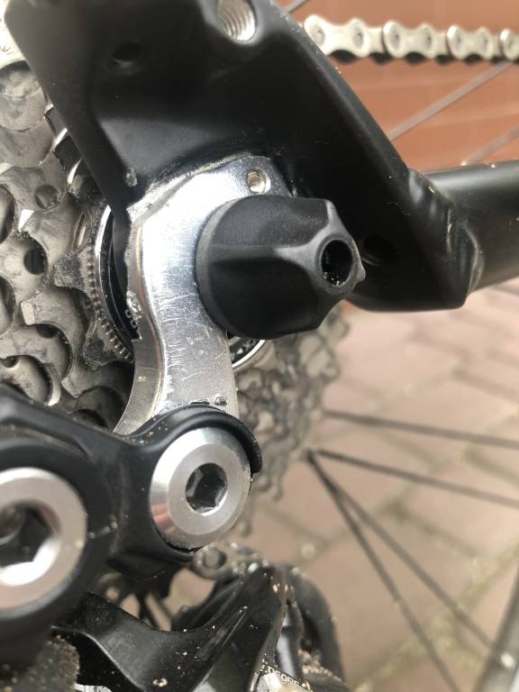

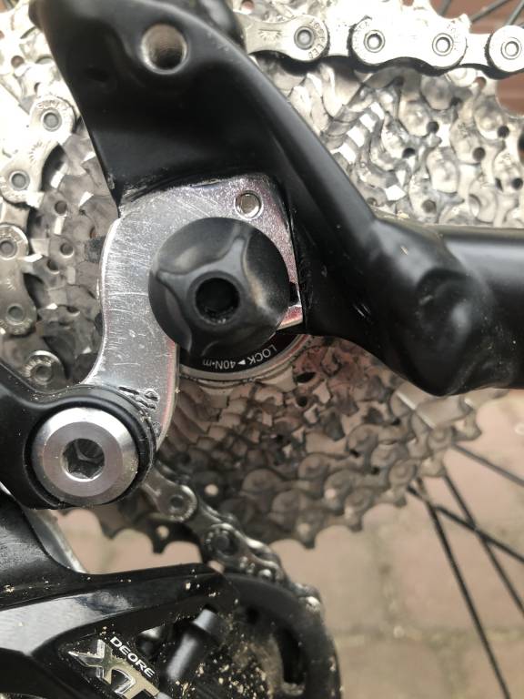

Jaceksz73 Opublikowano 12 Lipca 2020 Opublikowano 12 Lipca 2020 Indiana 6.7 zebrała gruby kij w tylą przerzutkę. Przerzutka i łańcuch zostały wymienione w serwisie lokalnym. A hak ... i tu jest problem. Nie mogli znaleźć i dorobili. A uszkodzony wyrzucili. Może wiecie jaki jest tam hak? Serwis Indiany milczy. Mediaexpert nie wie co to za hak. A ja nie mam oryginału żeby porównać.
Accent_Szaj Opublikowano 12 Lipca 2020 Opublikowano 12 Lipca 2020 (edytowane) 1 godzinę temu, Jaceksz73 napisał: Nie mogli znaleźć i dorobili. Tak,jasne.Powiedzieli jak dorobili? Może mają tam jakąś odlewnie na zapleczu Kupili za 10-15zł,ale ściema musiała pójść. Zrób zdjęcia tego "dorobionego" haka Edytowane 12 Lipca 2020 przez Accent_Szaj Autokorekta w telefonie
Jaceksz73 Opublikowano 13 Lipca 2020 Opublikowano 13 Lipca 2020 Dorobili przez piłowanie i pilnikowanie ręczne. 😀

Jaceksz73 Opublikowano 13 Lipca 2020 Opublikowano 13 Lipca 2020 Bardzo dziękuję. Wygląda na to, że do Indiany x-pulser 6.7 jest identyczny, czyli GH-165 powinien pasować.
