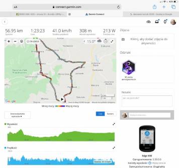

Łukasz_P Opublikowano 5 Grudnia 2020 Opublikowano 5 Grudnia 2020 (edytowane) Ja rejestruje tylko Edge 830 i obciążenie jest uwzględniane w obu urządzeniach. I Edge 830 korzysta z barometru. Poniżej wyścig na 2 okrążeniach, gdzie na drugim zaczęło padać i najprawdopodobniej zachlapał się czujnik baro. Edytowane 5 Grudnia 2020 przez Łukasz_P 1
Łukasz_P Opublikowano 5 Grudnia 2020 Opublikowano 5 Grudnia 2020 Hehe to z wyścigu, więc nie ma co porównywać . W tym sezonie oscylowała zazwyczaj w granicach 41-42 km/h prócz mocno górzystych edycji. 2

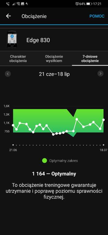

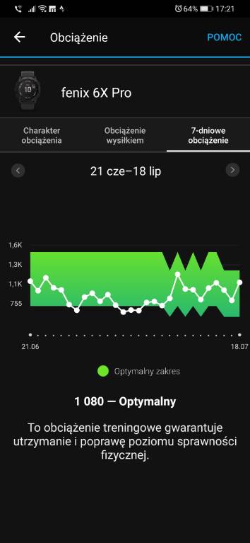

Łukasz_P Opublikowano 5 Grudnia 2020 Opublikowano 5 Grudnia 2020 Bo to nie polega na synchronizacji aktywności, a na uwzględnianiu danych fizjologicznych ze wszystkich urządzeń. https://support.garmin.com/en-US/?faq=EjPECQK58qA0xzJ5X74vm7 Wszystkie aktywności razem masz w GC. Po co w urządzeniach je mieć...
XGrzesX Opublikowano 5 Grudnia 2020 Opublikowano 5 Grudnia 2020 31 minut temu, Łukasz_P napisał: Bo to nie polega na synchronizacji aktywności, a na uwzględnianiu danych fizjologicznych ze wszystkich urządzeń. https://support.garmin.com/en-US/?faq=EjPECQK58qA0xzJ5X74vm7 Wszystkie aktywności razem masz w GC. Po co w urządzeniach je mieć... No chyba nie do końca. Wyłączyłem i włączyłem TrueUp w obu urządzeniach i nowe aktywnosci się pojawiły krzyżowo.

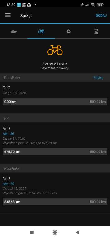

bahamut24 Opublikowano 26 Grudnia 2020 Opublikowano 26 Grudnia 2020 W aplikacji garmin connect mam dodany rower z limitem km na przekładkę łańcucha czy da się zresetować limit km czy tylko wycofać lub usunać? Edge 830 posiada jakąś funkcję ustawienia limitu km do serwisu coś jak w samochodzie?

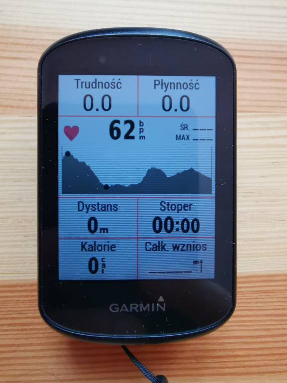

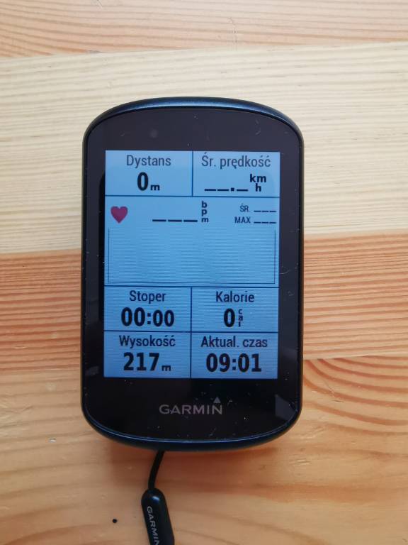

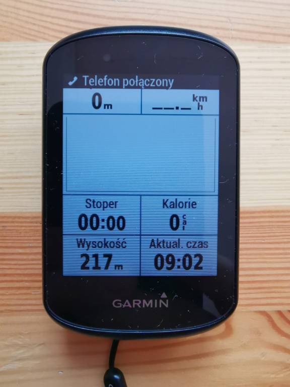

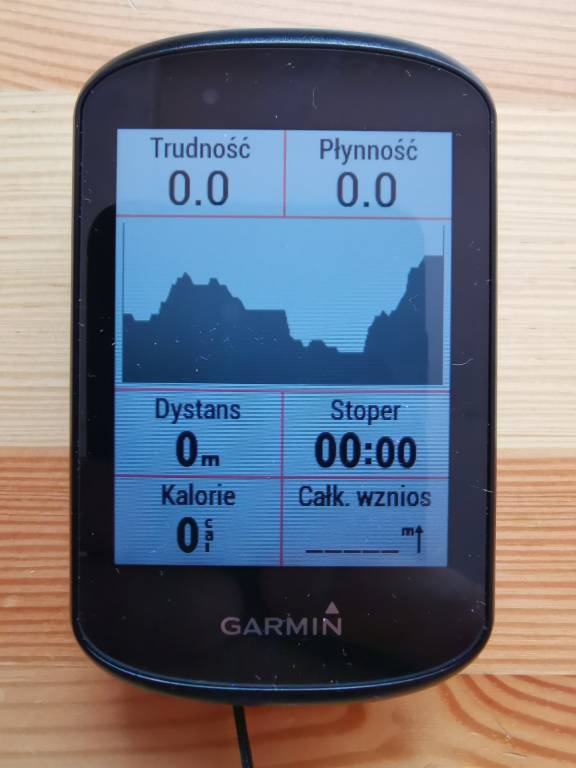

benef Opublikowano 5 Stycznia 2021 Opublikowano 5 Stycznia 2021 (edytowane) Witajcie. W EDGE 530 po włączeniu i wyłączeniu trybu dodatkowego wyświetlacza znikają cyfrowe wskazania tętna w jednym z pół danych trybow aktywności. Tętno transmituje do Edga z Fenix 6 X Pro. Ale bez transmisji tętna ten problem nadal też istnieje. Aby przywrócić normalne wskazania pola danych trzeba zrestartować licznik, jednak gdy znowu włączyć i wyłączyć tryb dodatkowego wyświetlacza to dane tętna znowu znikną z pola danych. Oddałem licznik do sklepu. Kupiłem nowy licznik od innego sprzedawcy i w nim również występuje ten sam problem. Przesyłam zdjęcie. 🐻 Edytowane 14 Lutego 2021 przez benef
