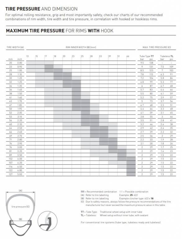

RichardK Opublikowano 27 Kwietnia 2019 Opublikowano 27 Kwietnia 2019 witam mam pytanie do doświadczonych kolegów w temacie bezdętkowym czy można na obręcze DTSwissa tublesredy założyć oponki Schwalbe Spicer 26x1.50 w systemie bezdętkowym Pozdrawiam
swierzak Opublikowano 27 Kwietnia 2019 Opublikowano 27 Kwietnia 2019 Tutaj masz tabelkę, która odpowie w pełni na twoje pytanie. Wysłane z mojego LM-G710 przy użyciu Tapatalka
RichardK Opublikowano 28 Kwietnia 2019 Opublikowano 28 Kwietnia 2019 22 godziny temu, swierzak napisał: Tutaj masz tabelkę, która odpowie w pełni na twoje pytanie. Wysłane z mojego LM-G710 przy użyciu Tapatalka a co ta tabela ma wspólnego z systemem bezdętkowym ??
swierzak Opublikowano 28 Kwietnia 2019 Opublikowano 28 Kwietnia 2019 Pewnie to, że musisz najpierw sprawdzić czy taka opona nie będzie za wąska do twojej obręczy?Poza tym Spicer to budżetowy model opony, która nie jest dedykowana przez Schwalbe do bezdętki. Możesz spróbować to zamleczyć, bo nic nie stoi na przeszkodzie, ale nikt nie zagwarantuje Ci poprawnego działania takiego zestawu.Wysłane z mojego LM-G710 przy użyciu Tapatalka
RichardK Opublikowano 28 Kwietnia 2019 Opublikowano 28 Kwietnia 2019 obręcz mam o przekroju wewnętrznym 19 mm, czyli mogę na nią założyć oponkę nawet poniżej 1" Spicera założyłem dla próby... ale bardziej mi zależy na Kojaku 26x1.35.. tyle, ze moja obręcz ma dopuszczalne ciśnienie 5 bar a Kojak od 4 do 6.5 bar i dlatego chcę przejść na system bezdętkowy bo wtedy 4.4 bar to 5.7 bar w systemie dętkowym, a przy mojej wadze 100 kg potrzebuje troszkę więcej niż 5 bar w systemie dętkowym....
swierzak Opublikowano 28 Kwietnia 2019 Opublikowano 28 Kwietnia 2019 Kojak też nie jest rekomendowany do bezdętek. Ogólnie mało jest slicków 26 cali pod tubeless. Jeśli twoja obręcz jest w stanie przeżyć tylko 5 bar to wydaje mi się to dość mało. Wszak mój poprzedni stary shimanowski komplet WH-M505 pozwalał ładować 8.5 bar.https://www.renehersecycles.com/shop/components/tires/26-inch/compass-26-x-1-8-naches-pass/To jedyne co udało mi się znaleźć w kwestii 26 calowego slicka pod tubeless. Cena średnio zachęcająca swoją drogą.Wysłane z mojego LM-G710 przy użyciu Tapatalka
Ares Opublikowano 28 Kwietnia 2019 Opublikowano 28 Kwietnia 2019 Robienie bez dętki pod tak duże ciśnienia kłóci się z ideą tego rozwiązania. Tylko po to by urwać jakieś dziesiąte części na ciśnieniu. Tego jeszcze nie grali i muszę to zapamiętać. Ale jak są tak dokładne wyliczenia to ... chyba się nie znam.
RichardK Opublikowano 28 Kwietnia 2019 Opublikowano 28 Kwietnia 2019 42 minuty temu, Ares napisał: Robienie bez dętki pod tak duże ciśnienia kłóci się z ideą tego rozwiązania. Tylko po to by urwać jakieś dziesiąte części na ciśnieniu. Tego jeszcze nie grali i muszę to zapamiętać. Ale jak są tak dokładne wyliczenia to ... chyba się nie znam. wyliczenia są z instrukcji "swissa" ..... z dętką musiałbym napompować kojaka 26x1.35 do min. 6 bar a na obręczy mam max 5 bar
