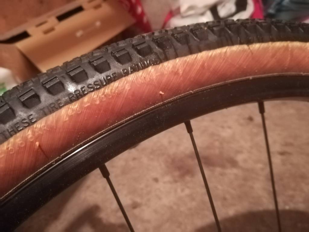

Fimala Opublikowano 21 Maja 2019 Opublikowano 21 Maja 2019 (edytowane) Teraz pytanie z innej beczki. Od jakiegos czasu obserwuje na ściance bocznej opony pojawiajace się malutkie, przezroczyste kropelki. Zostawiają lekko tłusty ślad po sobie jak je zetre. Orientujecie się co to może być? Czy to jest mleko wychodzące na wierzch? Mniej wiecej tak to wyglada na zdjęciu. Te krople są też lekko lepkie. Edytowane 21 Maja 2019 przez Fimala
Kruk Opublikowano 21 Maja 2019 Opublikowano 21 Maja 2019 Pewnie mleko Ci wycieka przez oponę. To opona pod tubeless'y?
Fimala Opublikowano 21 Maja 2019 Opublikowano 21 Maja 2019 1 godzinę temu, Kruk napisał: Pewnie mleko Ci wycieka przez oponę. To opona pod tubeless'y? Tak, opona pod Tubelessy. Hmm gdyby to bylo mleko to nie miało by barwy białej?
Kruk Opublikowano 21 Maja 2019 Opublikowano 21 Maja 2019 Wiesz, jak przejdzie przez gumę opony to pewnie zmienia barwę. Ale czemu cieknie to nie wiem.
Fimala Opublikowano 21 Maja 2019 Opublikowano 21 Maja 2019 1 minutę temu, Kruk napisał: Wiesz, jak przejdzie przez gumę opony to pewnie zmienia barwę. Ale czemu cieknie to nie wiem. Ale ciśnienie trzyma normalnie. Zastanawiam się czy jest się czym martwic po prostu.
Gość Opublikowano 21 Maja 2019 Opublikowano 21 Maja 2019 Może po prostu opona się uszczelnia, ma mikro kanaliki przez które wydostake się mleko To taka teoria spiskowa
Fimala Opublikowano 21 Maja 2019 Opublikowano 21 Maja 2019 11 minut temu, piter614 napisał: Może po prostu opona się uszczelnia, ma mikro kanaliki przez które wydostake się mleko To taka teoria spiskowa Na MTBR wyczytałem, że to raczej normalna rzecz i się tym nie przejmować.
Kruk Opublikowano 21 Maja 2019 Opublikowano 21 Maja 2019 też mi się tak wydaję, możesz ewentualnie dolać z 15 ml mleka w razie co 1
Bujak Opublikowano 21 Maja 2019 Opublikowano 21 Maja 2019 Na MTBR wyczytałem, że to raczej normalna rzecz i się tym nie przejmować. Mam dwie opony tubeless od pół roku i w jednej mam to samo.Na bocznych ściankach pojawia się wilgoć, która nie zasycha. Po ztarciu pojawia się ponownie.Nic z tym nie zrobisz i mozliwe, że nie uszczelni się to nigdy, ale poza wyglądem nie przeszkadza to za bardzo.W obu oponach dolewam tyle samo mleka i w środku obie wyglądają identycznie. 1
Fimala Opublikowano 21 Maja 2019 Opublikowano 21 Maja 2019 1 minutę temu, Kruk napisał: Jaki to model opony? W moim przypadku to WTB Riddler.
Kruk Opublikowano 21 Maja 2019 Opublikowano 21 Maja 2019 Nooo to nie jest podstawowa opona tubeless... ciekawe.
Red Opublikowano 21 Maja 2019 Opublikowano 21 Maja 2019 5 godzin temu, Fimala napisał: Teraz pytanie z innej beczki. Od jakiegos czasu obserwuje na ściance bocznej opony pojawiajace się malutkie, przezroczyste kropelki. Zostawiają lekko tłusty ślad po sobie jak je zetre. Orientujecie się co to może być? Czy to jest mleko wychodzące na wierzch? Mniej wiecej tak to wyglada na zdjęciu. Te krople są też lekko lepkie. Na wierzch wychodzi sama woda. Płynny lateks jest zbyt gęsty żeby przejść przez pory w oponie. A zjawisko normalne choć nie jest regułą. Po prostu opona nie jest szczelna to przez pewien czas będzie się pocić. Jak długo, to zależy od mleczka jakie używasz. 1
