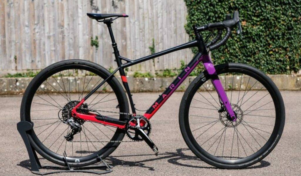

Fimala Opublikowano 14 Lutego 2019 Opublikowano 14 Lutego 2019 3 godziny temu, Marcin Kwita napisał: Jak dla mnie powinni robić fluo wściekłe barwy, róże, pomarańcze zielenie i błękity. W szarej rzeczywistości byłoby weselej. A tak i te rowery takie właśnie szare jak pogoda za oknem. A nie można zrobić jak dawniej, rama na wysoki połysk i jakieś fajne kolorki? Różowo zielonego bym brał od razu 😍 Dlatego bardzo szanuje Marina. Mają odwagę używać kolorów. Rzuć okiem na Marina Gestalt x11
