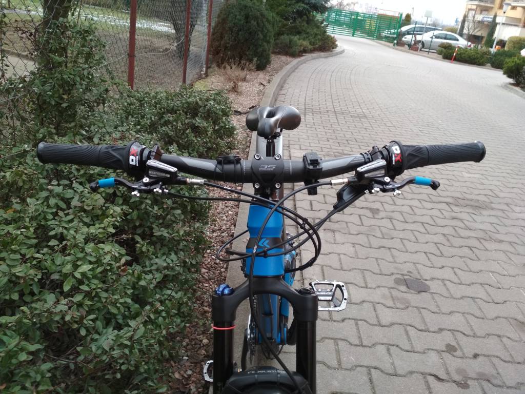

Gość Opublikowano 26 Września 2018 Opublikowano 26 Września 2018 W soil możesz zawsze dać mostek krótszy który przybliży kierownicę, poprawi to pozycję na rowerzeJa zmieniałem u siebie na możliwie jak najkrótszy
Gość Opublikowano 26 Września 2018 Opublikowano 26 Września 2018 (edytowane) 12 godzin temu, Gzyms napisał: Ja się tak nie bawię! Realizujesz moje plany! Byłem tam w tym roku na piechotę (naleśniki były? :P), i muszę powiedzieć, że nie było chwili w której nie myślałem o rowerze Tylko jeździć! Teraz prywata i w nawiązaniu do moich poprzednich wiadomości w temacie: Wczoraj odbyła się przymiarka do Soila 1. Żona wróciła z przejażdżki z ogroooomnym bananem na twarzy Muszę jednak powiedzieć, że odrobinę jej brakuje w kroku Niby wszystko jest ok - jest luz. Ale gdy bliżej przesunie się do kierownicy (tak jak na jest przyzwyczajona na postoju), to czuje "góre rurną". Mam prośbę - mogła byś się podzielić jakimiś własnymi odczuciami w tej kwestii? (Tak jak wcześniej wspominałem - wymiary te same). Nie jest dla Ciebie jednak trochę za duży? (tak wiem, że na S'ce rozmiarówka się kończy ) W każdym razie zastanawiamy się nad zakupem. Czekam aż przejdzie etap jarania się i spojrzę na temat trochę bardziej zdroworozsądkowo Jeszcze na dobitkę dla mnie: już wiem po co są salony stacjonarne... ten rower na żywo robi o wiele większe wrażenie na mnie niż zdjęcie z katalogu Pozdrawiam Sprawdziłam dzisiaj i faktycznie dotykam górnej rury, gdy stoję okrakiem nad rowerem. W każdym innym wymiarze Soil jest dla mnie ok i ta górna rura nie była nigdy powodem do zmartwień. Może dlatego, że gdy zatrzymuję się na rowerze, to prawą nogę mam na pedale, a lewą stoję na ziemi i rower trzymam pod kątem. Ekwiwalentu jaj też nigdy sobie nie obiłam na Soilu Dzisiaj zaliczyłam dwa singletracki: Zajęcznik i niebieski pod Smrkiem. Na rowerze cały czas czułam się bardzo pewnie. 8 godzin temu, piter614 napisał: W soil możesz zawsze dać mostek krótszy który przybliży kierownicę, poprawi to pozycję na rowerze Ja zmieniałem u siebie na możliwie jak najkrótszy Moim zdaniem mostek już jest krótki i jak dla mnie nie ma potrzeby jeszcze go skracać. Edytowane 26 Września 2018 przez Gość

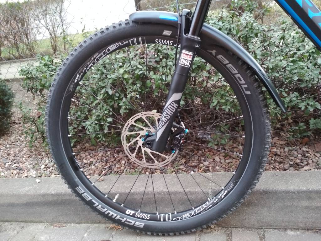

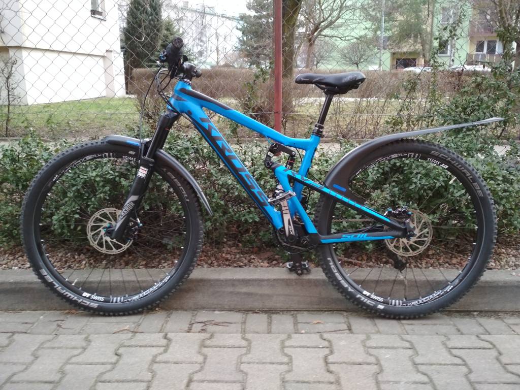

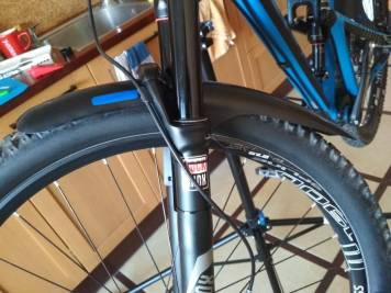

Gość Opublikowano 3 Października 2018 Opublikowano 3 Października 2018 Soil przeszedł gruntowny serwis, wyczyszczone i nasmarowane praktycznie wszystko, a do tego z przodu zamontowałam błotnik Mudhugger FR, gdyż Mucky Nutz fajnie chronił golenie, ale mnie to już średnio. Zobaczymy, jak nowy nabytek się sprawdzi pod tym kątem. No i już widzę, że źle puściłam przewód hamulca - powinien być po wewnętrznej stronie amortyzatora.
Gość Opublikowano 10 Października 2018 Opublikowano 10 Października 2018 W dniu 3.10.2018 o 17:31, Sziva napisał: No i już widzę, że źle puściłam przewód hamulca - powinien być po wewnętrznej stronie amortyzatora. Dobrze jest, nic mu nie będzie, ja tak mam już w trzecim rowerze.
Andrzej Sawicki Opublikowano 10 Października 2018 Opublikowano 10 Października 2018 Ale kłuje w oczy. To najgorsza wada.

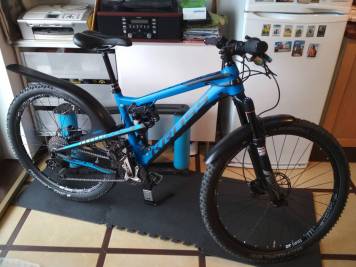

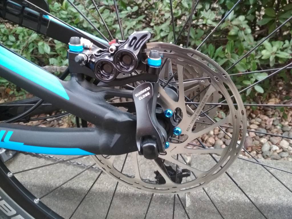

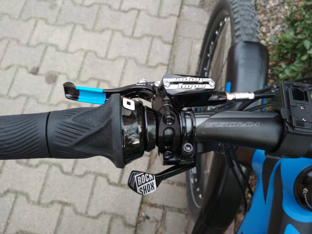

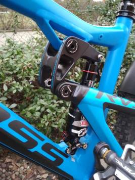

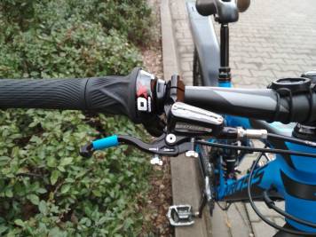

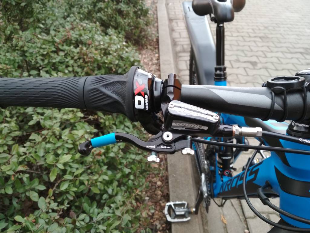

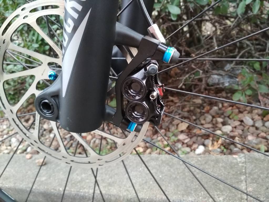

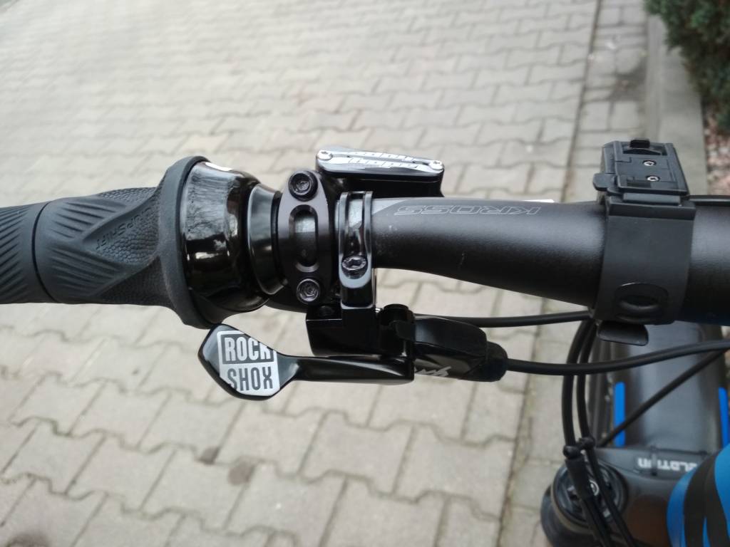

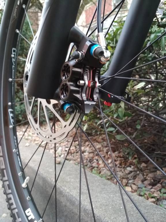

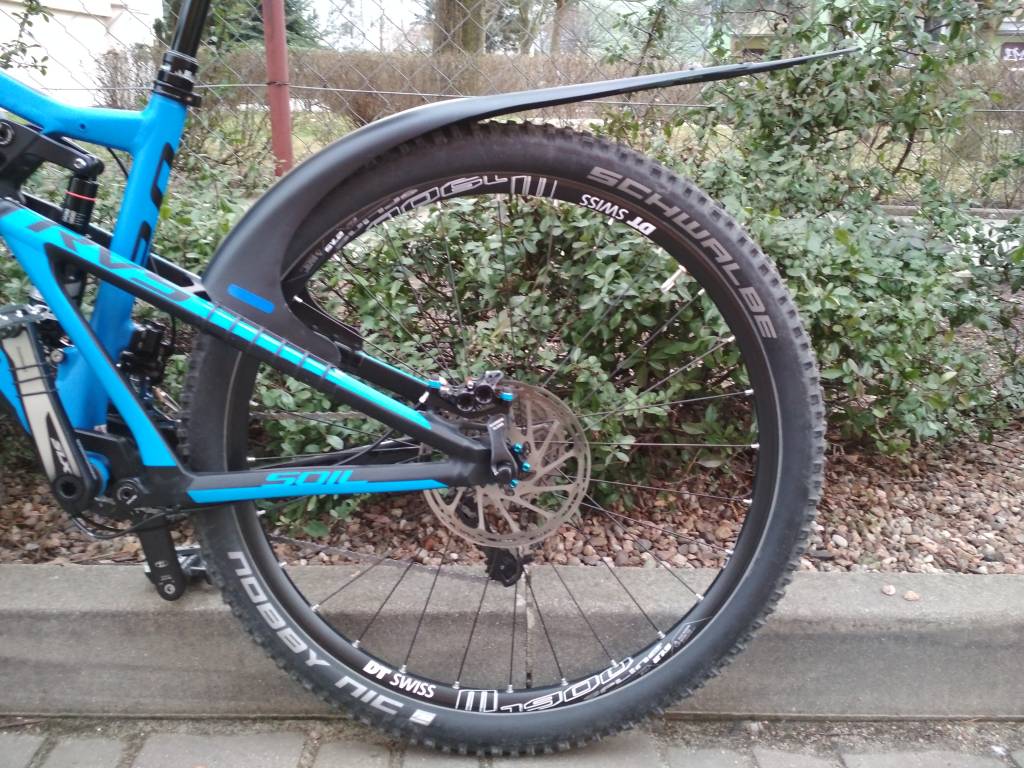

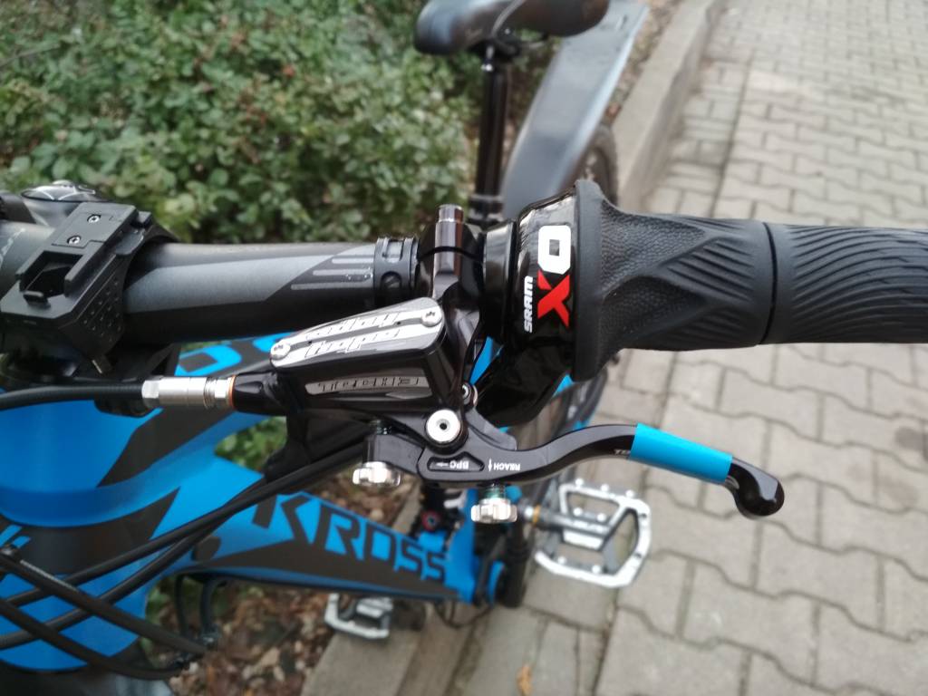

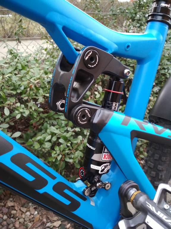

Gość Opublikowano 10 Lutego 2019 Opublikowano 10 Lutego 2019 Soil przeszedł trochę modyfikacji ostatnio. Oddałam do Wichu Workshop sztycę celem skrócenia skoku i zamiast 125mm mam teraz równe 100mm. Wreszcie sięgam przy pełnym wysuwie do pedałów Damper też przeszedł serwis w Wichu i tym razem zamontowałam go do góry nogami. Mam teraz lepszy dostęp do pokrętła, a tłok nie powinien się tak syfić. Do błotników Mudhugger dokupiłam nakładki zwiększające ich długość. Sztyca Reverb doczekała się też innej manetki, która jest o całe niebo lepsza od tej wciskanej. Hamulce z DB5 zamieniłam na Hope E4. Wczoraj je zamontowałam, skróciłam przewody i odpowietrzyłam, a dzisiaj nawet udało mi się je bez bólu ustawić. Klocki hamulcowe, które dostałam w zestawie to czerwony Galfer. Dotarłam je wstępnie wokół bloku i muszę przyznać, ze jest moc. W porównaniu do DB5, to niebo a ziemia. Klamki hamulcowe musiałam tylko lekko zmodyfikować, bo nawiercone otwory faktycznie zwiększają szorstkość, ale mi podrażniły wręcz skórę na placach. Zakleiłam je więc folią w kolorze Soila i teraz jest miodzio. Po głowie chodzi mi wymiana pedałów na trochę lżejsze, a mianowicie na niebieskie kompozytowe Nukeproof Electron, jednak nie wiem czy to jest dobre posunięcie. Sainty są bomboodporne i już kilka razy zaliczyły niezły strzał i poza porysowaniem nic im nie jest, jednak piny mogłyby być w nich trochę dłuższe. No i tak się waham.

Gość Opublikowano 11 Lutego 2019 Opublikowano 11 Lutego 2019 10 minut temu, Kkaaeell napisał: Blotniki miazdza system Niestety budżet też miażdżą, ale do fulla nie za bardzo była alternatywa.

Gość Opublikowano 11 Lutego 2019 Opublikowano 11 Lutego 2019 Wow, grube mody były. Hope to hample jak marzenie.
Rowerowa Szajba Opublikowano 11 Lutego 2019 Opublikowano 11 Lutego 2019 Bardzo mi sie podoba ten Soill żeby jeszcze małzonka sie skusiła na rower to bym jej zasponsorował
Gość Opublikowano 11 Lutego 2019 Opublikowano 11 Lutego 2019 52 minuty temu, SpiderMAN napisał: Hope to hample jak marzenie. Po pierwszych próbach jestem nimi zachwycona. Czucie klamek jest dla mnie idealne.
Fimala Opublikowano 11 Lutego 2019 Opublikowano 11 Lutego 2019 2 godziny temu, Sziva napisał: Niestety budżet też miażdżą, ale do fulla nie za bardzo była alternatywa. Jak na nie patrze to troche boli mnie serduszko. Straszne paskudy i ni jak nie pasują mi do takiego roweru. Ale bez obrazy
